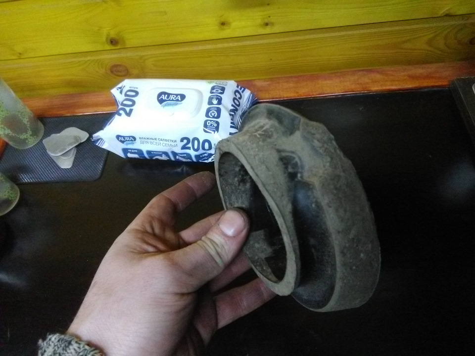

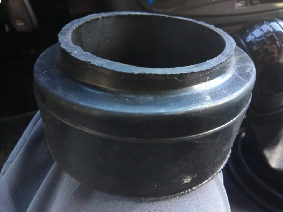

— Проставка пружины СОБОЛЬ, БАРГУЗИН (2217-2902730) усиленная — 2 шт

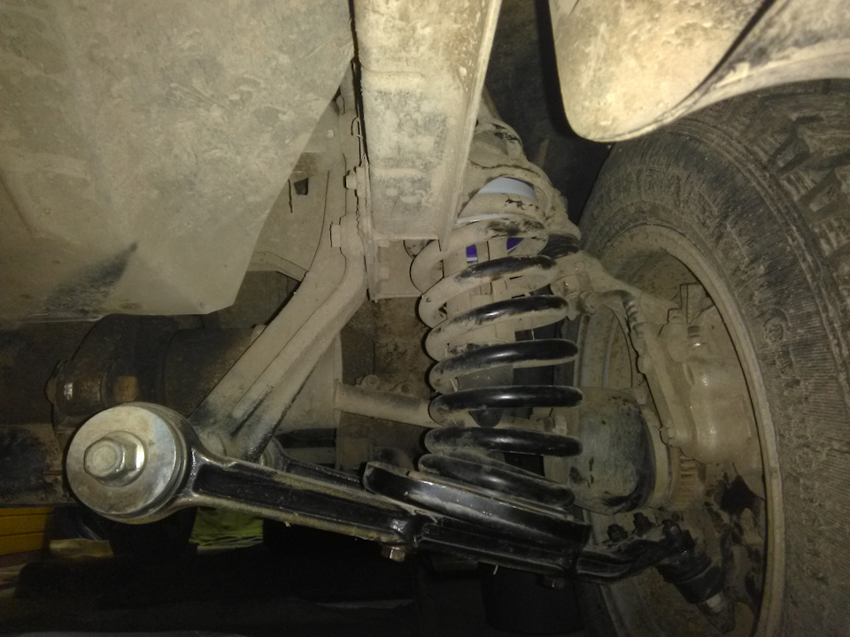

На пружинах выбиты не понятные цифры не похожие на артикул
Задние пружины. Длинна почти одинаковая, но новая жоще.
Передние пружины длиньше примерно на 2см.
Все подробности по пружинам есть на шнг форуме
Что бы компенсировать длинну передних пружин, на зад ставим увеличенные проставки 3 см место родных 1 см. Я поставил от Соболя, т.к. они значительно крепче. По ним сразу все понятно…
Сравнение со штатными

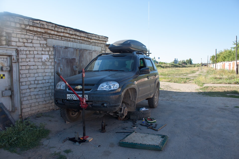

Поменял заднюю правую сторону — машина заметно поднялась.

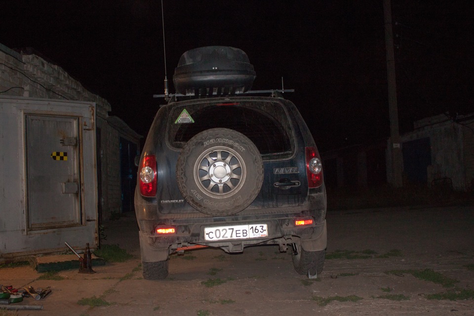

Результат:
Замеры от центра ступицы до края крыла:
Перед — было 42 — стало 48
Зад — было 44 — стало 49,5 (проставки еще не уселись на место, т.к. шире родных)

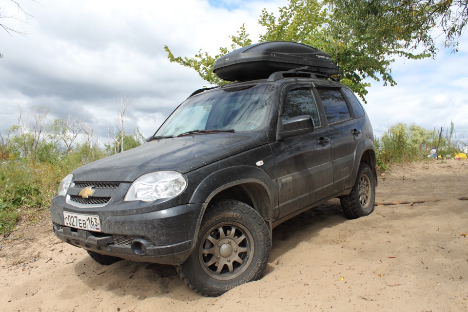

Получилось вполне бюджетно. Уже приехал на этой подвеске из Карелии. Получилось довольно неплохо ее потестить. Подвеской остался доволен.

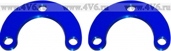

Перед подвеска: после устоновки нужно ли проставки на верх.шаровые что бы привода не захрустели? Если да то какие мм советуешь ?

Если привода старые то они в любом случае захрустят, т.к. изменится их угол работы. Проставки тут не помогут.
Я не ставил проставки что бы не гулял развал в динамике, т.к. они меняют кинематику работы подвески. Сразу после установки ходу внизу будет маловато, но достаточно что бы ездить. Прикатается немного — будет нормально.

60 тыщ отходили, позже машину продал, пружины снял и продал за пол цены. Сейчас где-то в Мурманске бегают) На новую машину (www.drive2.ru/l/518771027535200580/) поставил такие же, сразу как пригнал в гараж) Уже тыщ 30 пробег.
Это проставки от соболя. Они не резиновые а полиуритановые. Там даже на Соболе кольца не ставятся. Они не проминаются.

Два вопросика, эти усиленные поставки 2217-2902730, сколько см высотой ? 3 или 5 ? Поставил задние пружины усиленные килены, проставки были полиуретан 5 см, но ужались до 4, вот думаю купить такую соболевскую, вырезать 2 кольца по 2 см, и надеть поверх полиуретановой, добрать что ужалось, пусть чуть выше будет, как думаешь прокатит такое, реально ? вообще их распилить можно ?
3см. думаю вариант с кольцами норм. Распилить можно ножевкой по металлу

пружина плотно влазит. а проставка на отбойник с мылом садится.

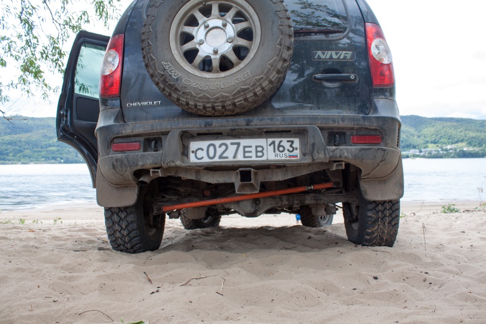

Привет! Мне тут говорят, что обязательна нужна регулируемая панара, т. к. мост уйдёт. Действительно ли это?
на пол миллиметра уйдет. утрированно. на развале смотрел. все ровно у меня
А на развале мастера в случае чего, сами поправят, если поставлю регулируемую панару? Всё равно её лучше поставить?
Сами, нет. если только упросить. я ставил регулируемую — так и ничего не регулировал. выставлял штатной длинны. сейчас обычная стоит.

Роман, подскажи ещё пож. Сейчас жду проставки под шаровые, и пока они не придут, не хочу начинать ставить пружины, потому как всё равно сход развал делать. А что бы время не терять, можно назад воткнуть амморты, и проставки под пружины? Не нужно после этого сход развал делать? Просто зад выше станет, и я могу так дня 4 покататься, или нет?
Во первых, если ты ставишь вперед киленовские пружины без проставок над пружиной. Тем более сними ты их не впихнешь.новые. То проставка под шаровую там не нужна. Подвеска будет иметь нормальный ход. Просто на сжатье чуть больший, чем на отбой, непонятно почему завод так сразу не делает…
По сход развалу. Что хочешь с задом делай — на сход развал это никак не влияет. Там другое регулируется. Только корректор фар подкрутить нужно будет в салоне.
Значит эти резиновые проставки на верх, я новые зря купил, оставлять всё старое сверху?
Да. Сверху остаются родные. Передние пружины и так длиньше на 2см и виток толще. Не впихнешь ты туда большую проставку. Я одно время чуть большие на 1см проставки на подсевшие пружины ставил. Еле стянул шаровые. Но сейчас снял — жестко ездить, не работает подвеска. Вот с таким вариантом нужна проставка под шаровую — но по мне так от нее больше минусов чем плюсов и так лифта хватает если большие колеса не ставить.
Я просто хотел сменить родную резинку(скорей всего она замялась уже) на такую же стоковую, новую+железку сверху одеть, что бы не сминало её пружиной. А про проставки, думал что из-за большей длинны пружин на 2см амморты полетят, вот и заказал проставки под шаровые 2.5см.
Стоковая проставка над пружиной 1см. она с чашкой. если такая же то норм. но они особо не мнутся. так что смысла мало. а с проставкой под шаровую ты наоборот изменишь штатный ход аморта и кинематику отбойников. больше вероятности оторвать. без проставки ход подвески штатный. ограничен отбойниками. просто ноль подвески выше за счет жесткой и длинной пружины, которая просто сожмется до рабочей длинны, но не слишком как штатная
Спасибо, понял, значит завтра займусь, проставки придут, продам кому нить.
RomanIsaev
привет, хотел посоветоваться, у меня стоят килены спереди, над ними были заводские поставки ( без чашек), их смяло, и за год после того как поставил пружины расстояние от середины колпачка до арки упало с 50 до 47 (46,5), что не могло не огорчать), решил заменить проставки, купил полиуретан 30мм, срезал 1 см, поставил чашку железную, пока не ездил, но расстояние стало 51, вот думаю усядет или нет ? раньше между верхним отбойником пролезало 2 пальца, щас он лежит. Читаю тут сообщения, пишут, что с родной проставкой все хорошо, а тут я 1 см накинул и отбойник в притык, или не парится, просядет ? Варианты рассматриваю такие: забить и поездить так или поставить проставку под верхнюю шаровую, но она потянет установку или нового аморта или проставок на удлинение хода аморта.
Привет. Я ставил к штатной проставке еще +1см вырезаный из такой же. Мне не понравилось. Подвеска не работает и не уселась за пол года. Тебе совет срезать еще 1см до стоковой высоты проставки и будет все норм. На счет проставок под шаровую и т.п. — я лично не стал так делать по своим соображениям. Мне лифта хватает.
неужели из-за какого-то 1 см поставки так плохо работает подвеска ? вот на фото как раздавило у меня без чашки, но если одеть чашку, а чашки использую что на машине были при покупке, то штатная поставка почти вся утоплена в чашку, а в обрезанной полиуретановой торчит 1 см. Думал самое то .
Чашка стальная точно нужна. С ней ничего не выдавливает. Да 1см так критичен, т.к. пружина итак +2 см. Только поставленая она оставляет пол пальца под верхним отбойником, потом подвеска усаживается немного и оставется около 1см. А учитывая что дальше килены не садятся еще как минимум тыщ 50, то лишний сантиметр — так и оставит подвеску зажатой.
RomanIsaev
а вот если под шаровую верхнюю подкинуть 1 поставку 8 мм, сколько это даст + к ходу подвески? обычно по 2,5 см или по 2 засовывают . Нашёл недорогие, 300р, по 8 мм, вроде не так сильно скажется на подвеске, а ходику прибавит, да ещё пружинки с проставкой чуть усядут . есть в них смысл без последствий ?
Честно, с проставками под шаровую не пробовал. В теории вроде проставка даст ход вверх на свою толщину. Как на практике не знаю. Тебе это все под какие колеса? Точно есть смысл?
