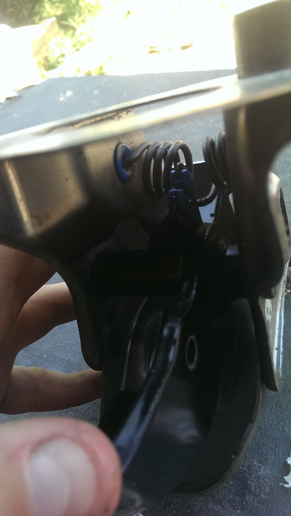

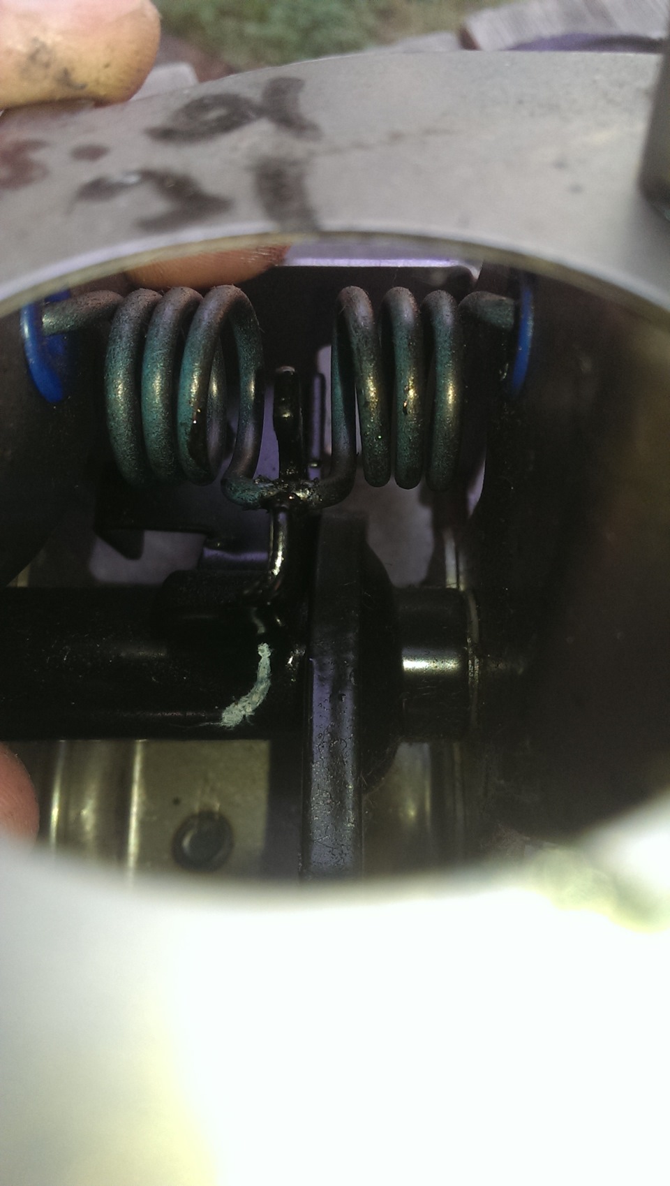

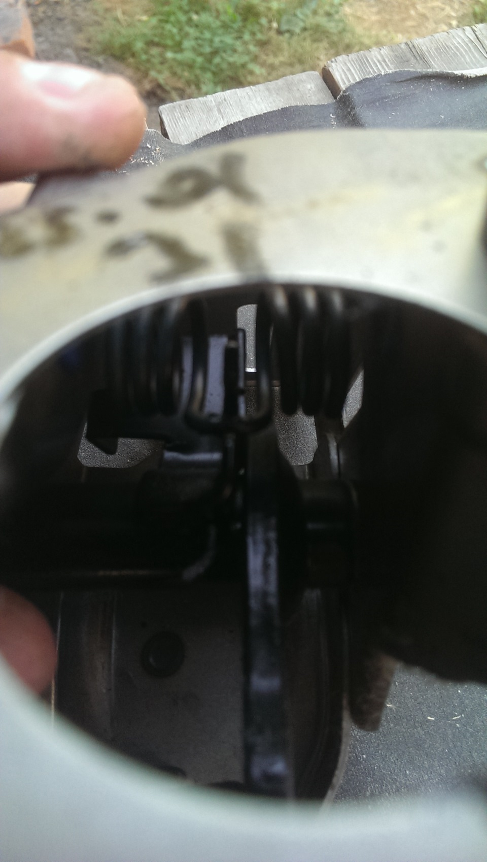

Здравствуйте подписчики) Сегодня наконец добрался до злополучной педали сцепления, которая стреляла и скрипела)
Скрип я победил давно, но вот с щелчками не мог справится уже почти месяц.

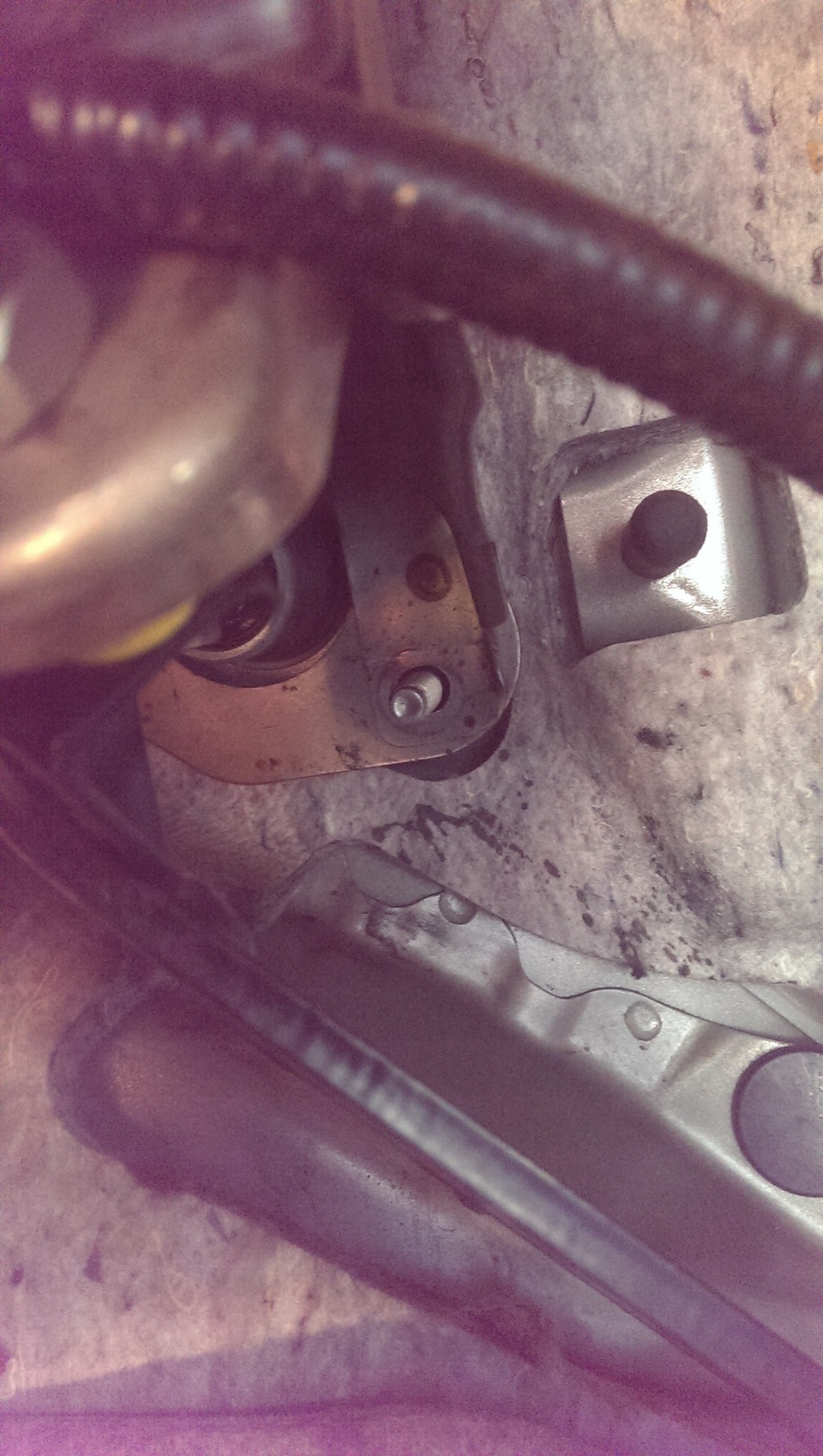

Как то залез под педали и нашел синий кусок пластмассы, посмотрел в сторону педалей — такого цвета пластмасски стоят втулки на пружине педали. Не мог и подумать что все щелчки от нее.Посветив фонариком увидел там отсутствие втулки и расколотый кусок пластмассы. Решено было решать проблему.

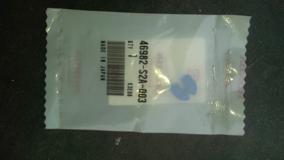

Заказал втулку, найти было сложно, практически все интернет магазины ставили дату от 20 дней, а некоторые вообще не могли заказать и присылали отказ.

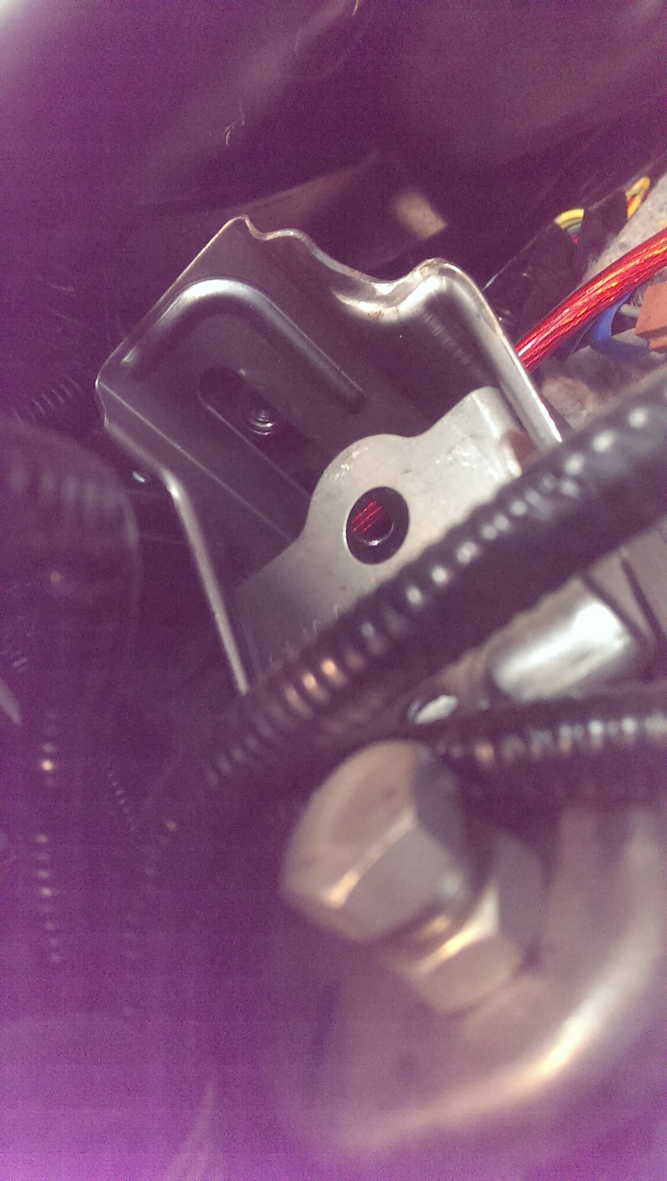

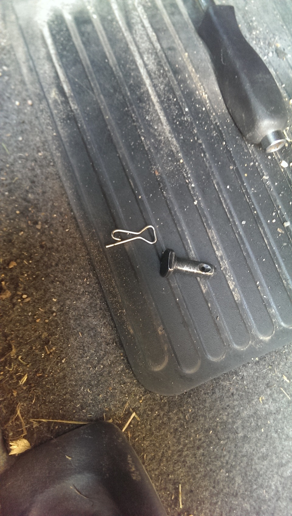

В итоге пришла эта втулка и начал сегодня ремонт)
Результаты смотрите на видео)

Привет) по твоему отчету хочу также побороть щелчки, подскажи плз на долго такого результата хватило? И нужно будет после замены педаль сцепления регулировать?
хватило на долго, просто я когда ставил сломал чуть втулку и через некоторое время пришлось ее менять. А регулировать педаль не надо, просто снять ее и поставить на место
Спасибо, буду пробовать :)
Я так понимаю её там и не было никогда или она просто кончилась(стёрлась)?
Она стерлась. Остатки старой я вытащил, хотел сфоткать, но их сдуло ветром)
Где ты ее заказал ?
в экзисте есть www.exist.ru/price.aspx?p…=4DC007CF&sr=68&Cat=Honda
