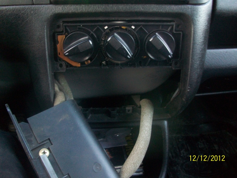

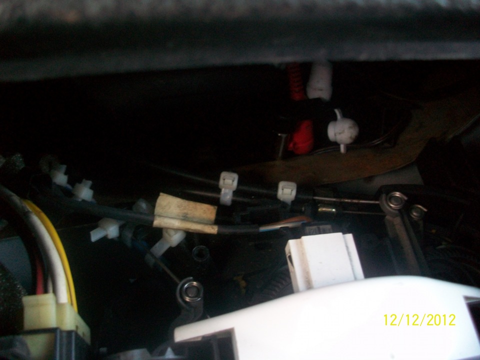

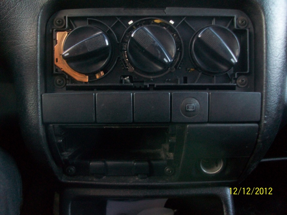

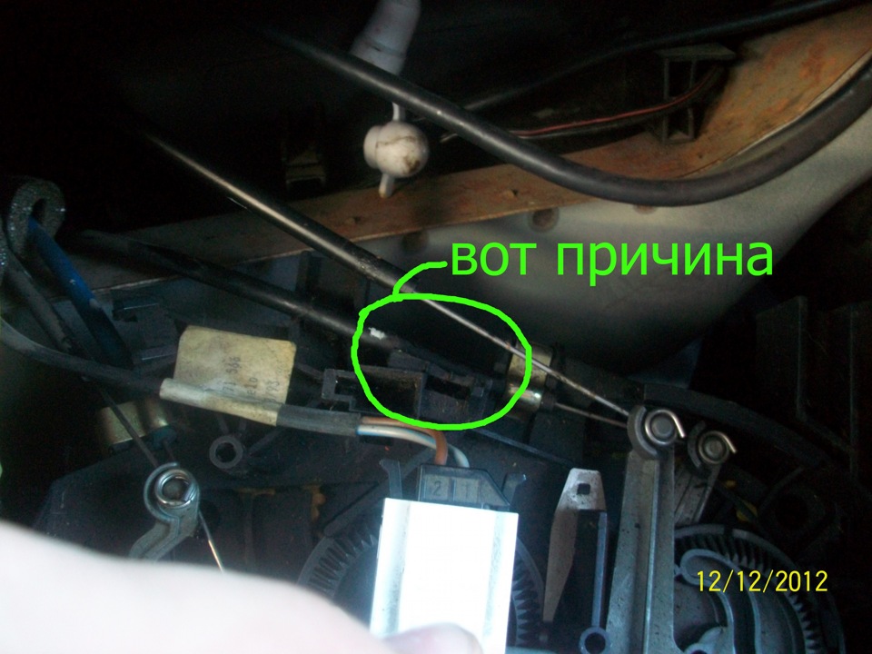

Вот на днях собрался узнать почему в печке обогрев ног не работает. Полазив перед началом в нете и по данным в нете было понятно что самая распространённая поломка — ломается крепление тросика. В итоге разобрав переключатель режимов печки, добравшись до тросиков я увидел что и меня эта участь не обошла стороной .
Сам ремонт занял у меня минуты три не больше, я просто притянул тросик хомутами к сломанному креплению и не каких заморочек. Всё держится отлично и работает тоже .
