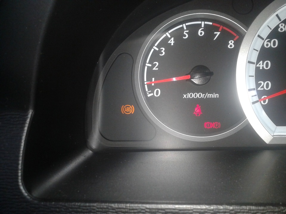

2 дня назад включаю зажигание! Насос накачал и тут опа а ABS не тухнет! завёл не тухнет! заглушил, опять завёл такая же беда! Тормоза есть!Нужно было срочно ехать и поехал метров через 50 потухла лампочка ABS! приехал домой а через дорогу дилер! зашёл к нему так и так! говорят не переживай можно ездить бывает у них такое! Вот очень скоро загоню на ТО и они сказали посмотрят! Кто с этим сталкивался? Жду коментарии

Можешь глянуть мой БЖ, у меня тоже была хрень с ABC! тоже горела лампочка! Пытались по гарантии поменять блок ABC, но не помогло, короче потом пошли смотреть проводку и нашли где-то плохой контакт… Исправили, больше не горит=)

На лачетти на авео и ланосах проблема есть с датчиками АБС намокают и начинают писать ощибку, но это после 60тысяч пробега, в вашем случае просто где то ощибка по проводке в плане что то отошло скорее всего на приборке или на каком то датчике ощибка. Заедьте на любое нормальное СТО и пускай Джентрика почитают, и сразу скажут в чем проблема. Попробуйте клему с АКБ минусовую скинуть на часок другой (только ключи вытяние из замка зажигания).

Срасибо! мне кажется гдето сопля висит на колесе! заметил что при круты поваротах он тухнет! потом снова загорается!
значит проблема в самом проводе который идет на датчик.
Да не зачто как сделаешь раскажеш что было.
ок! на ТО поеду скажу что бы исправляли!
