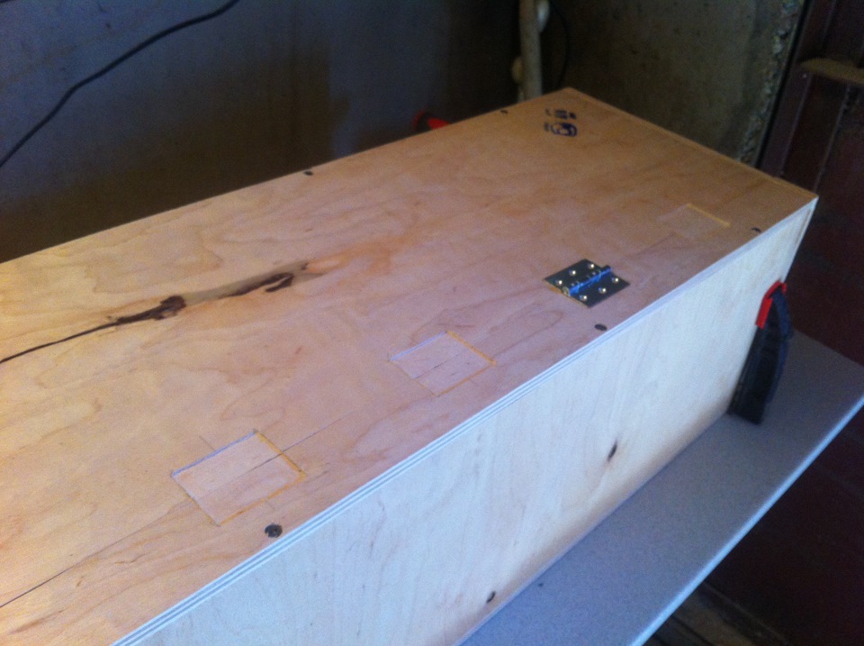

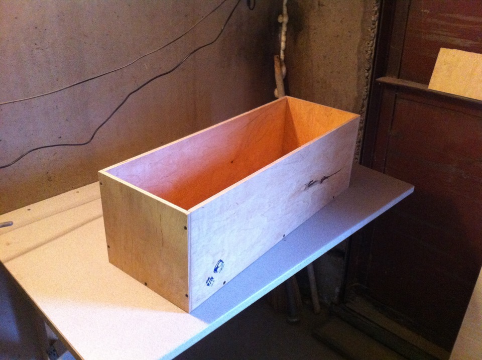

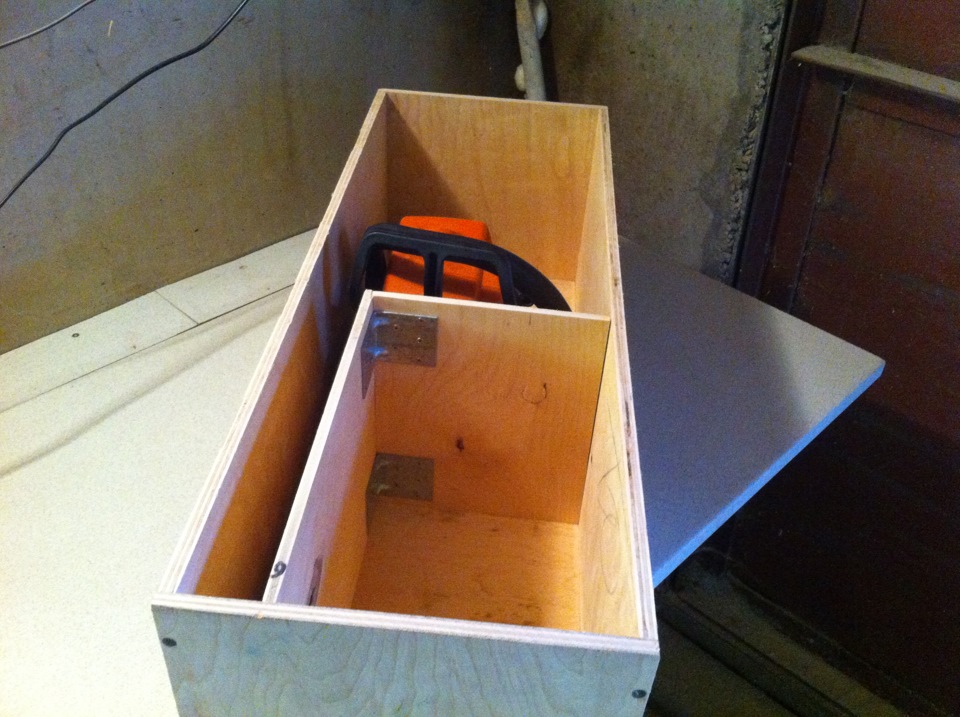

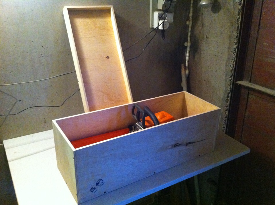

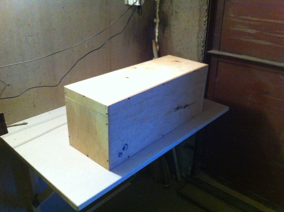

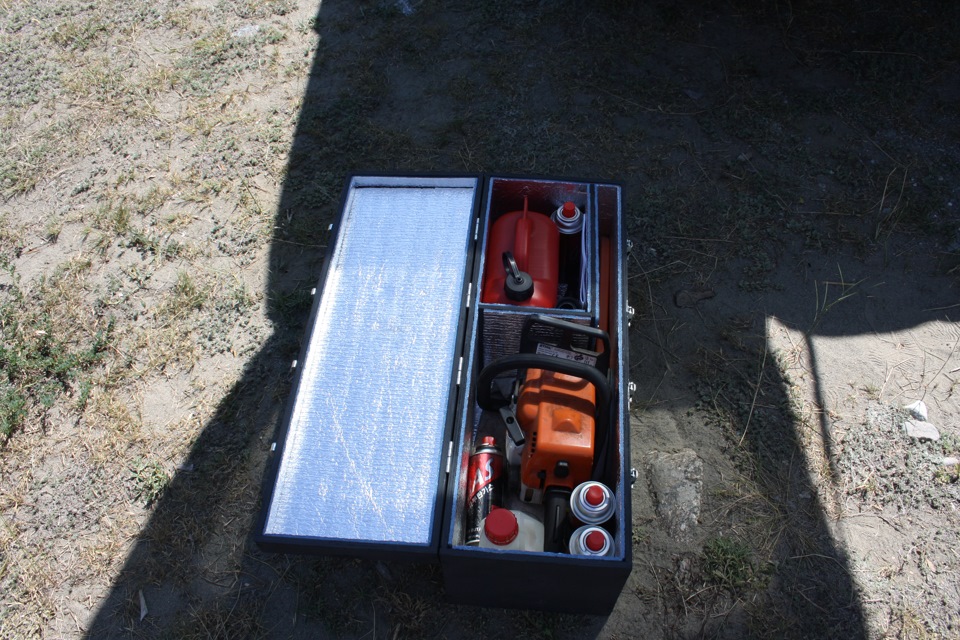

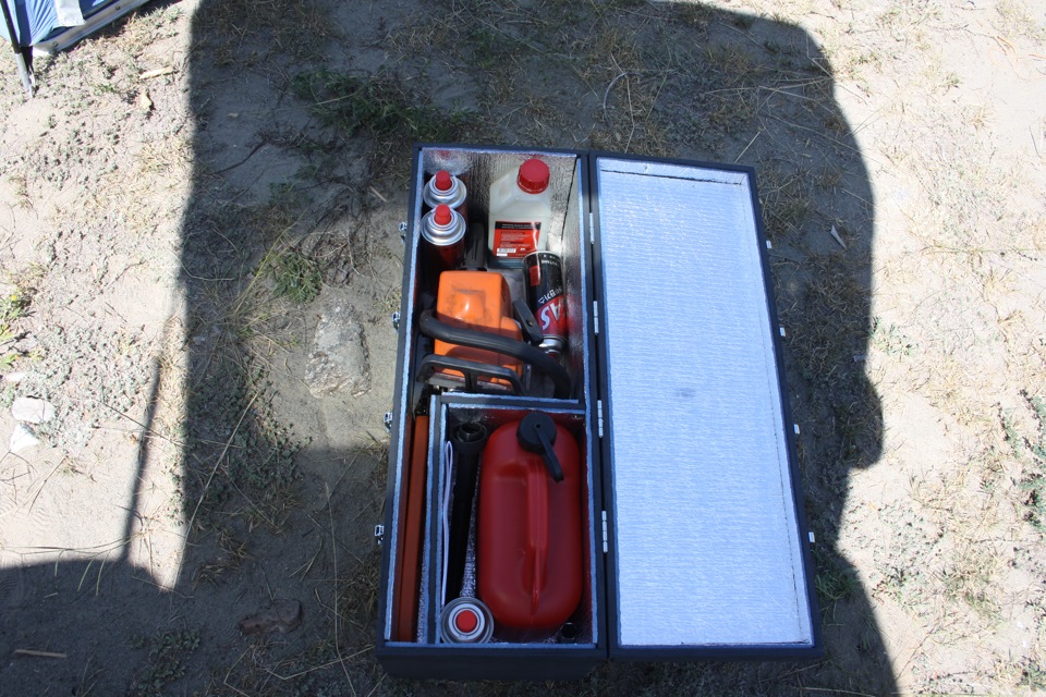

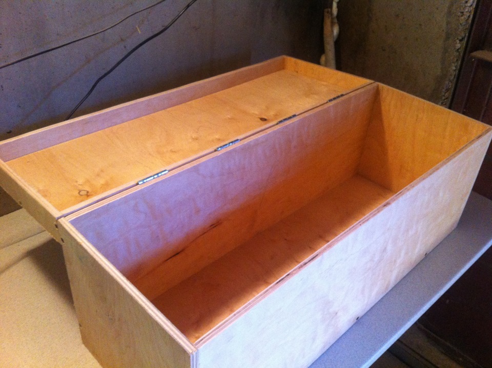

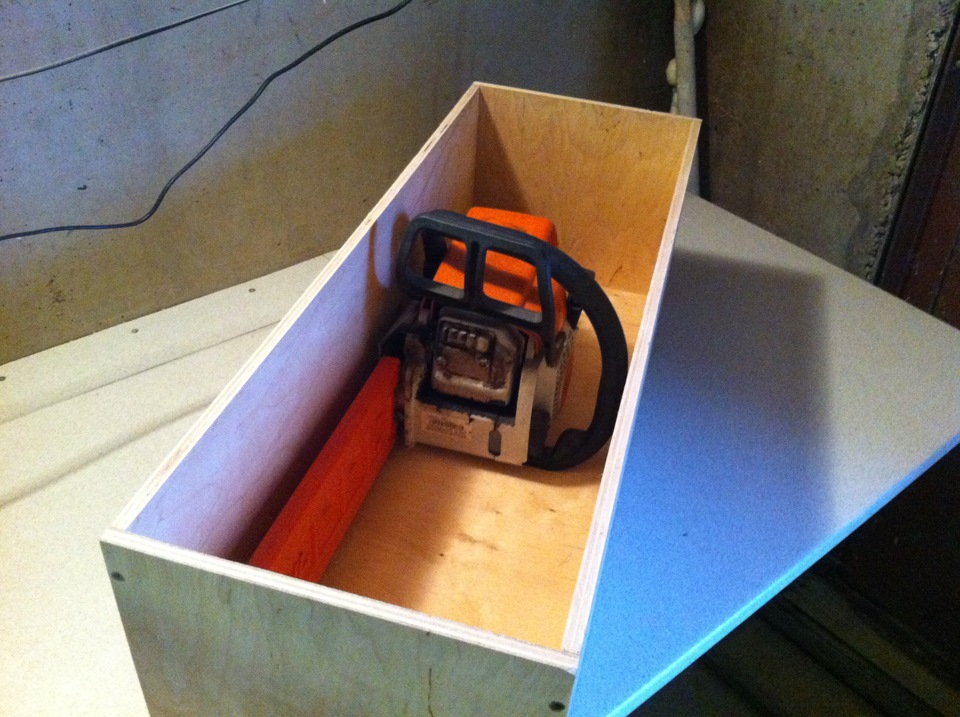

Периодически, в разные поездки на природу есть необходимость возить с собой бензопилу. Обычно процесс сбора выглядел следующим образом: взять пилу, проверить уровень бензина, проверить уровень масла, долить, при необходимости, или того или другого и положить пилу в багажник на тряпку, чтобы масло не попадало на покрытие пола багажника. На определенной итерации этот процесс стал слегка напрягать. Кроме того, пила в один прекрасный момент стала попахивать бензином и ездить с ней в одном салоне стало не совсем комфортно.
Дабы исключить длительные сборы в поездку было решено сделать кейс, который размещал бы в себе пилу и все необходимые аксессуары и расходные жидкости.
Далее фото того, что получилось.

Сам ящик тяжелый? Сколько общий вес с содержимым? На фото не увидел ручки для переноски. Как его в багажник поднимать?
На крышке металлическая ручка. Завтра взвешаю безменом, ради интереса
Severin-v
19 кг с полупустой канистрой
герметичность присутствует? запаха нет в салоне?
Задачи обеспечивать герметичность не ставил.
По поводу запаха — когда как.
За 5000 км по Хакасии-Алтаю запаха не чувствовал, а потом в какой то короткой поездке почувствовал. Наличие запаха, наверно, зависит больше от конструкции и состояния пилы.
Размеры ящика — габариты пилы, плюс с каждой стороны по 5мм на вспененный полиэтилен. Я могу замерить размеры, если в этом есть практический смысл
