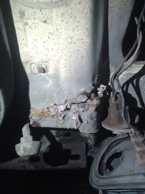

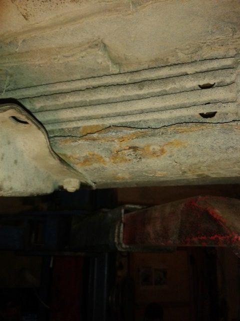

В штате чирок весит в районе 1600 кг, а этот 2900 кг. Разница в 1300 кг, т.е. почти в 2 раза больше веса. В результате: ходовка вся ушатана, мосты ушатаны вхлам, переднему вообще хана. Лонжи из за веса и гнили начали лопаться, двери (у них вообще нереальный вес) начали провисать и собой вырывать петли из кузова.
лонжи в районе траверсы:
задний правый угол машины:
