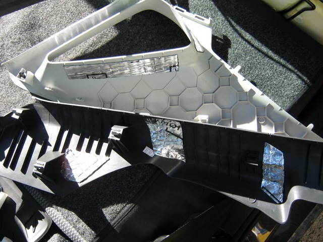

Снял заднюю полку, наметил в потолке удобную дырочку, рядом просверлил еще 2:

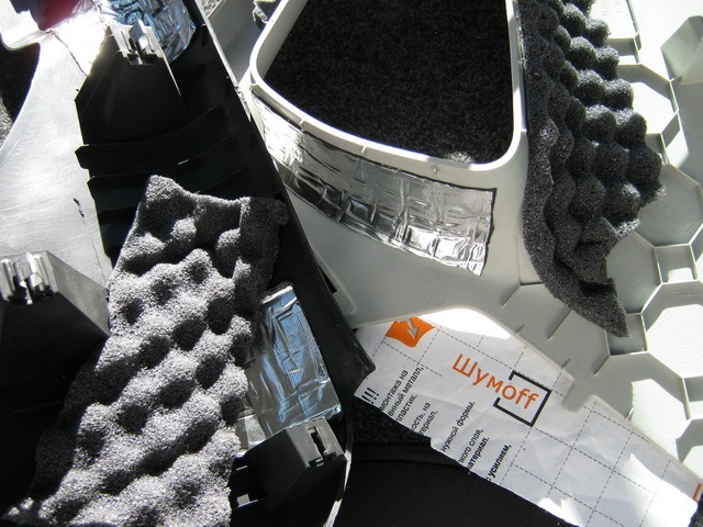

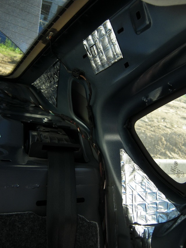

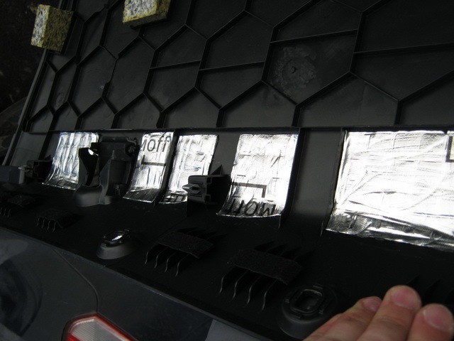

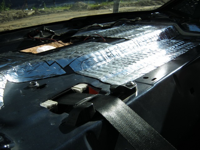

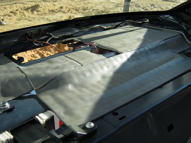

Раз уж разобрал обшивку задней части авто (полка, боковины у сидения, боковины у "амбразуры"), то заодно сделал шумку для полноты картины, эффекта особого не ждал.
Материалы всё те же: остатки Шумофф М2/М4, П2/П4, Герметон 15/30.
Обратил внимание, что крепление полки проклеено антискрипом — видать из-за жалоб на авто первых лет выпуска.

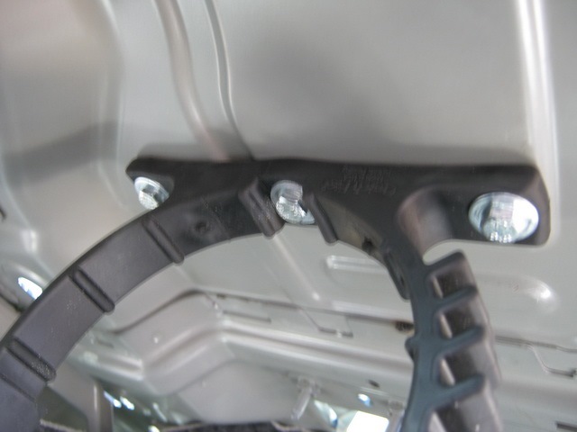

Возвращаемся к креплению. Использовались болты диаметром 6мм, соответствующие кузовные шайбы и гравёры. Получилось так:
Сильно перетягивать не надо, резина поддается и сплющивается.
