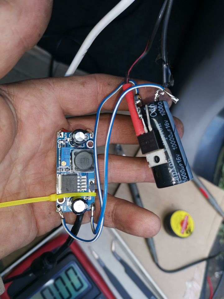

Я поставил такую систему на авторегистратор зеркало, он при заводке перезапускался .Выписал плату с али с понижением напряжения с 12в на 5в вмондрячил перед платой кондюшник с диодом и думал что болезнь перезапущения пройдет . Она прошла, но региг отключаеться через 2 сек после откл зажигания . Хотя должен работать еще минуты 2-3, добавил кондер результат не изменился . Чем кто может помочь .Раньше на другой машине делал на магнитолу андроид подобную схему, так магнитола после отключения работала еще 2-3 мин и до сих пор работает так .

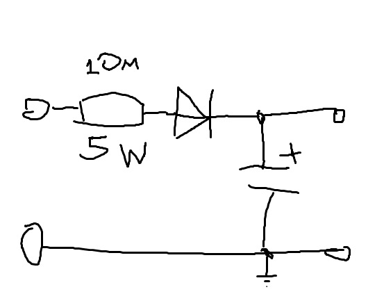

Если уж совсем правильно то, последовательно с конденсатором (особенно большой емкости) нужно ставить малоомный резистор. Когда конд. полностью разряжен и подключается к 12 в он начинает заряжаться и представляет собой К.З. для аккумулятора, но по меря заряда (оч. быстно) его сопротивление растет, и чтоб диод не вылетал от пиковых токов, ставят резистор, ватт на 5.
Вопрос: сколько держит память магнитолы при снятом уккум. ?
вот этот момент я долго пытаюсь найти, попробовал несколько диодов, все вылетают((( но с другой стороны этот резистор малоомный также будет ограничивать ток отдачи конденсатора магнитоле, но попробовать стоит) спасибо за подсказку)
поставьте резистор так, чтоб он не был в цепи между конденсатором и магнитолой.

я ставил 3 диода параллельно и ничего за 5 лет не вылетело. просто неправильно подобранные диоды дохнут от обратного напряжения. либо ставить один мощный на 30-50А и не париться с резисторами, которые там нафиг не нужны. Найди его еще 5 Ваттный ))))
