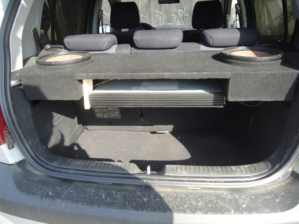

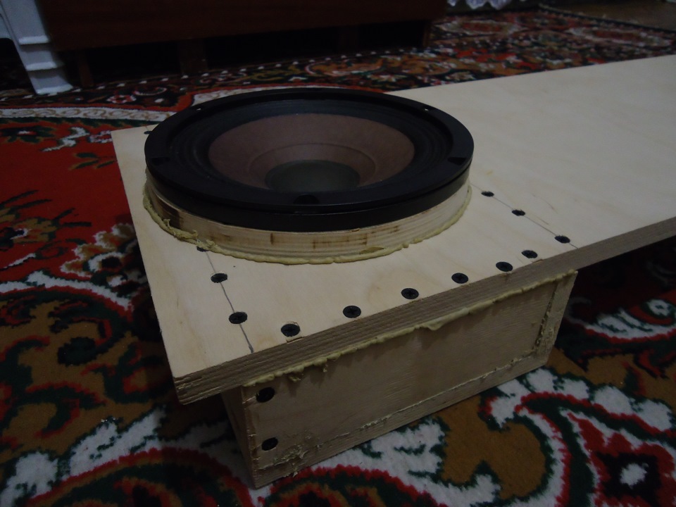

Следующим этапом было изготовление акустической полки за место стандартной, с тем расчетом что бы у каждого динамика был свой объем и что бы прикрутить к ней усилитель.
Фанеру купил с дури 18 мм, теперь прекрасно понимаю что и 15 за глаза хватает, Объем у каждого динамика 2.5 литров ровно, если память не изменяет то 1 динамик вытесняет по моим расчетам 1.8 литра, то есть короба были по 4.3 литра каждый.

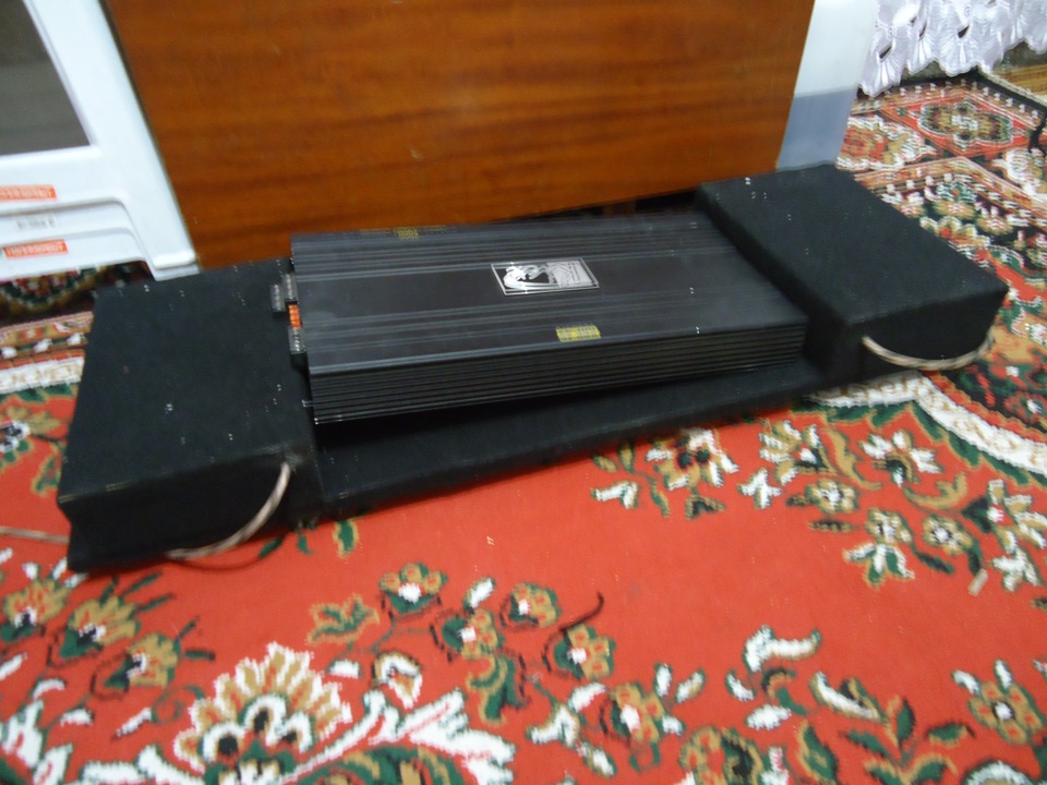

И на момент когда я ее делал мой усилитель был у друга и я ссылаясь на параметры производителя сделал все четко. При сборке использовал жидкие гвозди, что бы не было щелей.Для красоты полку обтянул карпет, карпет клеил клей -спреем (спрей -говно), никогда больше в жизни не буду пользоваться.
Да только когда взял ставить свой усилитель он не влез так как хотелось итог был очевиден переделывать полку, но особо времени не было уже хотелось все установить и послушать.
