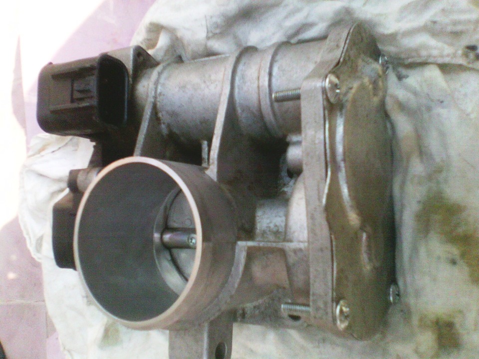

вылезла на днях ошибка Р2135. Ошибка корреляции датчиков положения дроссельной заслонки.
Было уже такое осенью. обжал группу контактов на броссельной заслонке и все было в норме. а все по тому что стоит жгут проводов "автоваз" а не нормальный «ПЭС СКК»
на этот раз решил разобрать фишку и пропаять каждый провод по отдельности и сами контакты на дроссельном патрубке. Результатом очень доволен. педаль стала вести себя еще чувствительней.

Приветствую, проблем после пайки больше не возникало?
приветствую. нет после пайки проблем не наблюдалось.
Да неза что
фиолетовый фиксатор вытаскиваешь который на фото и все провода можно вытащить будет он держится на 2 боковых защелках
Спасибо уважаемый)
Привет, подскажи как провода с клеммами из колодки вытащить?
Сброс и адаптацию не делал?
Пропаивал чем?
паяльником пропаивал.контакт устойчивей делал)
Нет не делал и так все нормуль.
