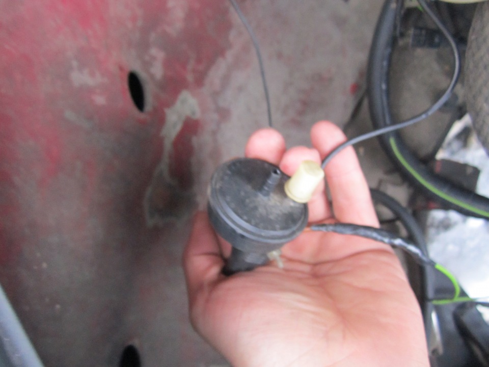

Для начала, меня смутил "термовременной" клапан. Один конец закрыт родной заглушкой, но не герметично в силу конструкции заглушки. Второй конец подключен к одному из выводов диафрагмы пускового устройства, которая после пуска приоткрывает воздушную заслонку.
Как я понял, когда на нём нет питания, он открыт, при включении зажигания через несколько секунд он нагревается и закрывается. На практике это выливается в то, что после пуска ещё несколько секунд воздушная заслонка полностью закрыта, а когда клапан срабатывает, она начинает приоткрываться. Сделано это для того, чтобы сразу после пуска мотор не глох. Но на практике у меня этот клапан перекрывался вообще непонятно когда, но в любом случае позже положенного. После долгого выноса мозга он был ампутирован и результатом я остался доволен. После пуска машина не чихала и не кряхтела. К слову говоря, в пневматической системе кейхина вместо клапана был зелёный пластмассовый шарик (обладатели кейхина поймут), он был просто запараллелен с аналогичной пусковой диафрагмой. После пуска сначала накачивался вакуум в шарике, а потом в диафрагме, что обеспечивало тоже некоторую задержку. Хотя и в моём случае задержка осталась, потому что в том выходе с карбюратора, откуда берётся вакуум на пусковую диафрагму, отверстие очень маленькое и вакуум накачивается не так быстро и во время прокрутки стартером заслонка не успевает раньше времени открыться. Поэтому важно подключить всё это дело именно туда, где оно задумано конструкторами карбюратора, т.е. примерно под пусковой диафрагмой. Там не перепутать, с той стороны только один вакуумный вывод.
На этой же фотографии видно, что я не стал глушить второй выход пусковой диафрагмы, а просто подключил их параллельно. Эффект ровно тот же.
