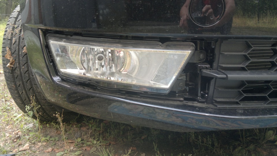

С другой стороны делаем все тоже самое
Теперь самое интерестное-снятие центральной части.
Тут надо очень аккуратно (где то читал-что надо дернуть сильнее и все)
пальцами нащупываем защелки- отжимаем (сначала вверху, потом внезу) верхние вниз, нижние вверх-потихоньку вытаскивая ее.накладка будет висеть на 4 защелках которые не видны и доступ к ним очень сложный (см. фото)

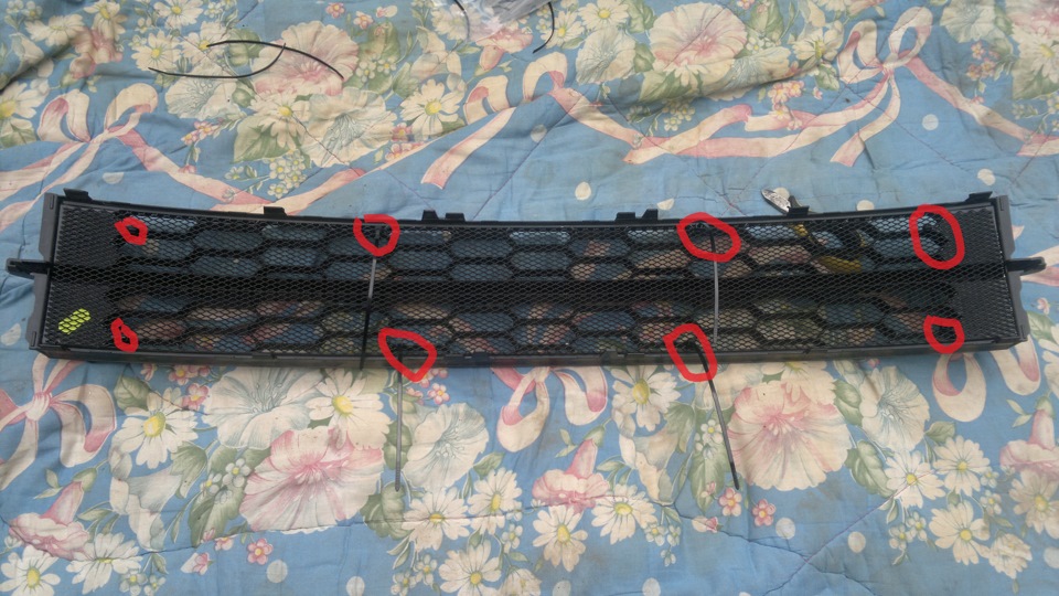

Вырезаем решетку под размер вставке (учитывайте что вставка входит в паз бампера) и крепим стяжками (делал на глаз что бы не провисала и не отжималась решетка)
Ставим все в обратной последовательности и любуемся результатом.
