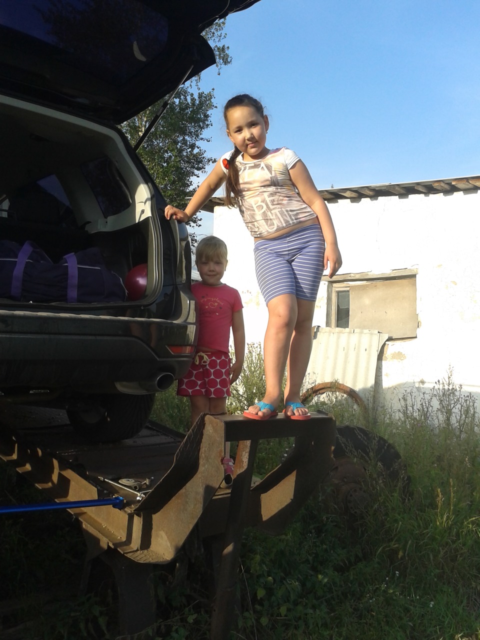

Берем вороток, удлиннитель, головку на 19. Срываем сначало оба болта, затем заправляем распорку, выкручиваем один болт вставляем наживляем, тоже самое делаем с другой стороны. Проверяем все, чтоб ни чего не задевало, не мешалось, и затягиваем болты доусера. Получаем вот такой видок.
Времини ушло минут 15.
Усадил детишек в машину, и поехал собирать все уклоны и не ровности сельской местности, переодически останавливаясь чтоб хлопнуть крышкой багажника. Скажу вам — она работает. Хотя уже до этого знал чего достигну. Машина стала более собранней. И еще что я заметил. Теперь я скучаю по скрипам издающим замками задних спинок, в месте где они защелкиваются с петлей . А ведь уже нарезаны шланги.

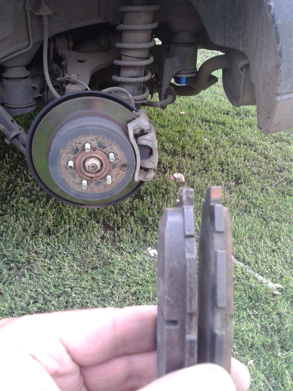

Решил проверить колодки. Снял заднее колесо. Разобрал супорт.
Решено поменять. Поставил Remza.
Сегодня проверю передние.

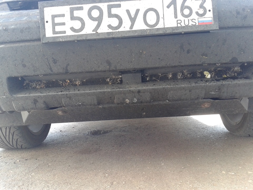

Результат установки сеточек в бампер.

Вопрос: когда болты отдаешь и ставишь эту распорку оно все не разъезжается? Ставится легко на эстакаде, поддомкрачивать надо ли? Не помню у кого, но читал, что надо отдавать болты только последовательно по одному, иначе не собрать…
Привет.
Домкратить не нужно.
Болты крепим поочередно. Сначала оба болта ослабляем, правый выкручиваем — одеваем распорку и наживляем. Затем — левый выкручиваем, пододвигаем распорку. И затягиваем оба.

Молодец, Юра быстро. Я в своём дневнике только про дверь написал, но покатавшись с распоркой понял, что и на асфальте машина стала намного жёстче. Трясти стало посильнее. Главное, что бы кузов распорками не разорвало ))) Но, при этом появился и недостаток. Машина теперь хуже "липнет" к асфальту.
Спасибо Слав.
Я же тебе сказал что уже заказал.
Тряску сразу ощутил. Ну не без нее ))) Зато убил несколько зайцев)))
Да, значит мне не почудилось. Жёстче стало ((( И при этом бултыхать по дороге больше стало. И это даже не залезали в подвеску !
По поводу бултыхания вообще не ощутил. Вчера возвращался в город по трассе где колея и всякие бяки, Вроде норм. Но мне нравится поведение машины. В поворотах на больших скоростях стало легче оставаться на своей полосе.
