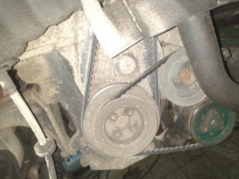

Сломался натягивающий механизм ремня ГУР и Помпы.
Перестал работать гидрак. Ну как не полностью, через раз работал. Глянул, а там атас! Ремень висит, механизм не натягивает нифига, болт треснул.

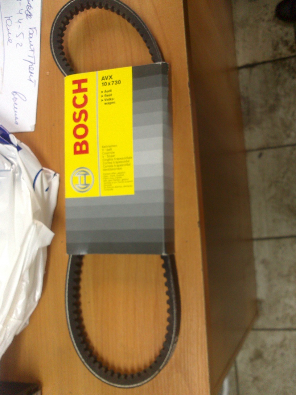

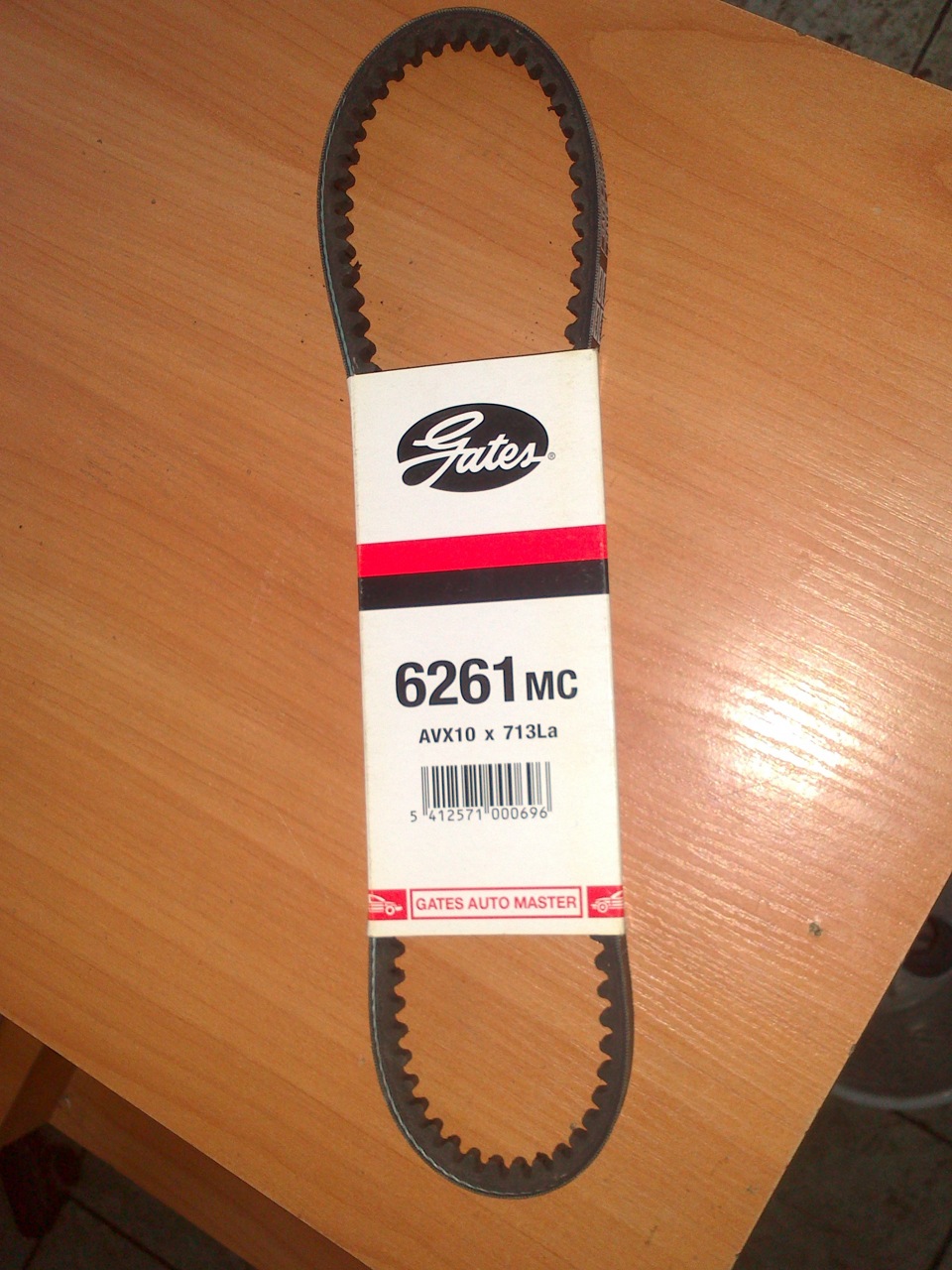

Болт новый нашелся, но ремень уже был растянутый, натянуть не выходило. У меня стоял 10х740. Но он был какой то длинный. Пошел в магазин, купил короче своего — 10х713. Оказался слишком мал. Пошел обратно поменял на Бошовский 10х730. Еле влез. все ок!
Запчасти на фото: 6261MC, AVX10X713LA
Запчасти на фото: 10X730
