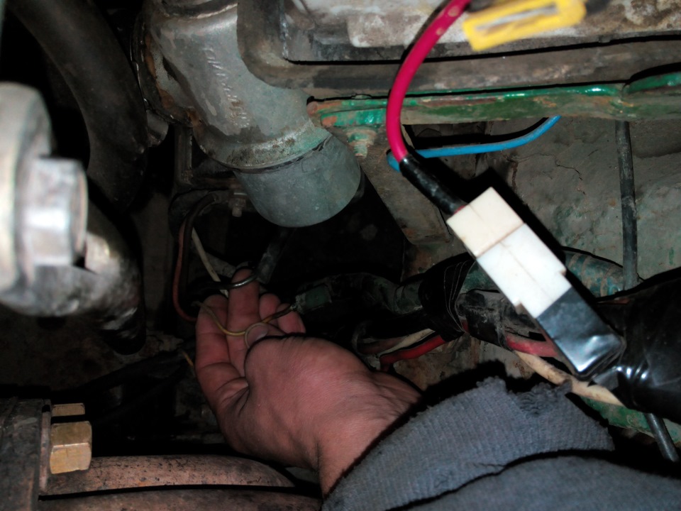

С установкой инжекторного двигателя пришлось ставить инжекторный генератор.
На приборной панели постоянно горела лампа зарядки акб. У карбового гены три контакта: папа (серый провод на реле-регулятор), папа (желтый провод на реле зарядки акб), болт (цепляется остальная кучка проводов), а у инжекторного гены всего два контакта: папа и болт.

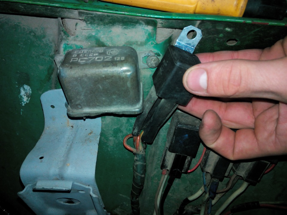

Короч, проблему решать как-то надо было, стал читать, спрашивать, кто что советует, один провода местами поменять, другой предлагает провода перерезать и скрестить, некоторые провода убрать мол нужно, кто-то предлагал в приборке что-то делать… Нашел более менее адекватный совет: заменить родное реле зарядки акб на простое реле фар четырехконтактное, реле было, вперед!
серый провод, который шел на реле-регулятор, нам больше не нужен, сматываем его изолентой и на единственную клемму папа втыкинаем желтый провод от реле зарядки акб

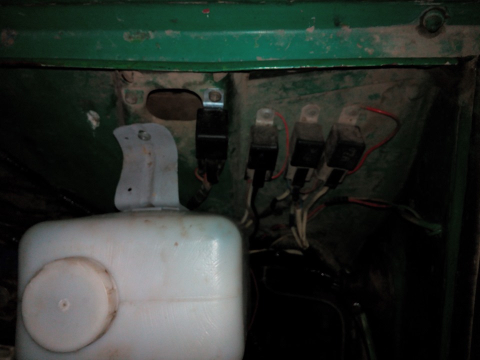

все провода переставляем на новое реле на те же контакты, на которых они стояли на старом реле, то есть 85 на 85, 86 на 86 и так далее…
ослабили ремень, проверили, все работает, теперь можно радоваться!
всем заряженного акб! :)

дак нормально все работает! проверял — ослаблял ремень — лампа работает! у меня инжевый ведь гена, а у тебя походу карб? в твоем случае не знаю подойдет ли этот способ, но попробовать стоит просто релюшку возьми какую нибудь такую же как у меня ну обычная 4-х контактная (в магаз придешь скажешь реле света простое на 4 контакта надо) и подсоедини те же проводки на те же контакты как и на старом, если не поможет, то может реле-регулятором что-то, может сама лампочка сдохла, может на нее питание не приходит, проверь эти мелочи тоже, ремень для начала ослабь проверь, может провод где перетерся, попробуй напрямую протащить как нить…
