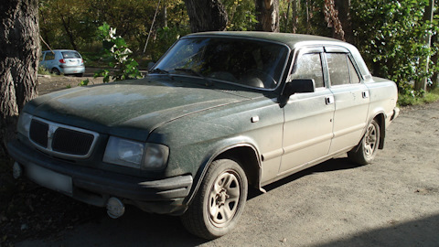

В машинке делаются всякие мелочи, ничего глобального, используется каждый день. Поменял радиатор на 2х рядный медно-латунный Luzar, вместо того что с пластиковыми бачками, который рано или поздно течет. Съездили на ТО, оказалось вся передняя подвеска и рулевое(левый рулевой наконечник вообще болтался…) за год вшатаны в ноль и стоят стяжки болтов нижних рычагов…на яму к себе не мог загнать, там была 24ка не на ходу, когда сама выехала — рулевое сделал, а подвеску делать не решаюсь, нужно перепресовывать втулки болтов нижних рычагов, а для этого нужна газовая горелка, пользуясь которой я рискую сжечь машину и гараж за одним — пол то деревянный…мда приехали…по сему быть шаровой — долой шприцевание, да здравствует управляемость!)
