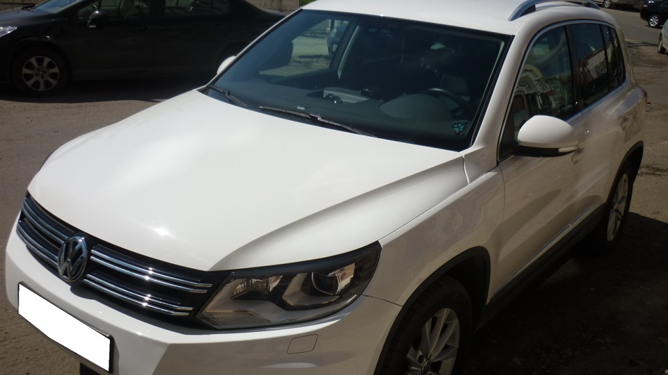

Первая печаль пришла после 19 тыс.км. Ехал по трассе, как вдруг пропала тяга. По ощущениям из 150 л.с. осталось 50. Усиленное давление на педаль акселератора ни к чему не приводила. Дорога плавно перешла в подъем, а на табло загорелся EPC и Check engine. То ли подъем был крутой, то ли сердце сильно опустилось, но труханул я прилично. До ближайшего города около 100 км. Успокоившись решил вызвать техподдержку на что мне предложили или ждать эвакуатор…сутки), или ехать самому "…только тихонечко". Так тихонечко я добрался до дилера. Хочу заметить, машине на тот момент было 7 месяцев. После успокоительной беседы с мастером по гарантии мне предложили ждать вердикта разбора двигателя. В итоге: "…оплавленный из-за перегрева поршень задрал цилиндр". В подписанных для гарантийщиков бумагах бидел цифру около 200 с лишним тысяч рублей на запчасти и ремонт. Не судите за неточности — не эксперт я.
Дело было в октябре. Забрал я своего Тиграгуана только после новогодних праздников. Кстати, кто столкнется с той же бедой, имейте ввиду — автосалон должен дать вам на подмену авто. Для этого, как только вы поймете что попали на долго с пешими прогулками, пишите заявление о просьбе выдать вам подменный авто на время ремонта. Мы то грамоте не обучены были)))
В долгожданное время получения я "прилетел" к дилеру. Все было сделано как надо. Мастер по гарантии долго с важным видом объяснял суть работ и детали дальнейшей гарантии (гарантия продолжается, а не начинается вновь…печаль). Ни смотря ни на что я снова был "на коне".
И все бы хорошо, только меньше чем через год та же дрянь (пробег около 35 тыс км.).
И снова все круги ада…Теперь вердикт звучал как "…трещина между 3 и 4 цилиндрами". Тут я сильно засомневался, как мой VW вообще дотянет хотябы до юности (50 тыс.км.). В итоге, вкупе с дальнейшей поломкой и заменой турбины, нарисовалась конкретная идея продать.
