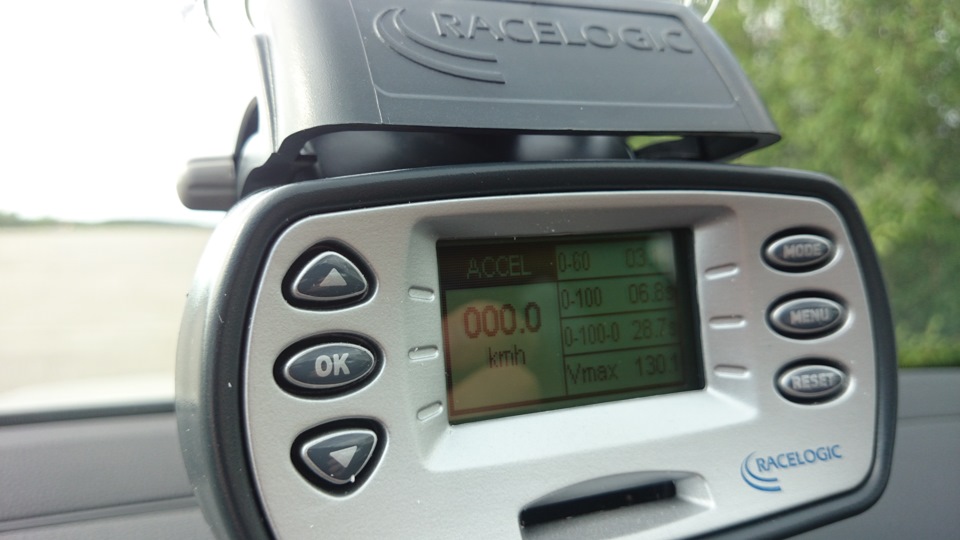

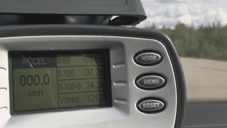

UPD! значит замерил разгон 0-100 в двух вариантах настройки racelogic:
Режим "one foot rollout" — 6.8 сек
Режим без "one foot rollout" — 7.2 сек

("one foot rollout" или "1 foot rollout" — если включен, то замер начинается после того как машина проедет первые 30 см, без роллаута считает от начала движения автомобиля.)

Ах, да, 6.8 (c режимом rollout) в обе стороны Т.что ждите видос о сосунцах Воротникову.
Все предыдущие измерения на более дешевом устройстве qstarz bt-q818xt совпадают для режима 1 foot rollout в racelogic, следовательно к его лучшим результатам можно прибавлять 0.3 сек примерно. Без внешней антены racelogic не очень хорошо ловит спутники в наших краях. Qstarz bt-q818xt также подглючивал через ветровое стекло, что могло сказаться на некоторых заездах. Буду проверять одновременно 2 этих прибора с выносом qstarz bt-q818xt за пределы машины.
rollout on
rollout off

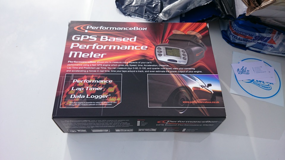

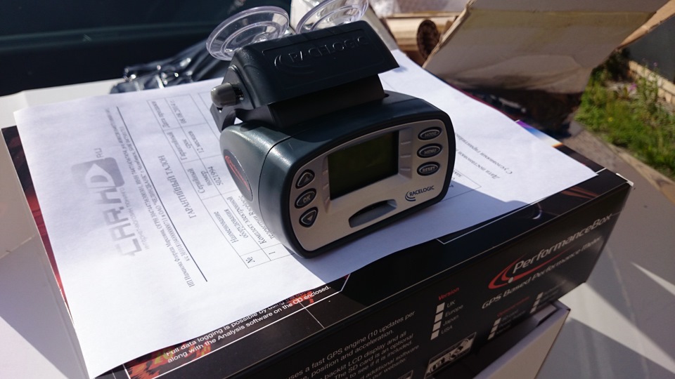

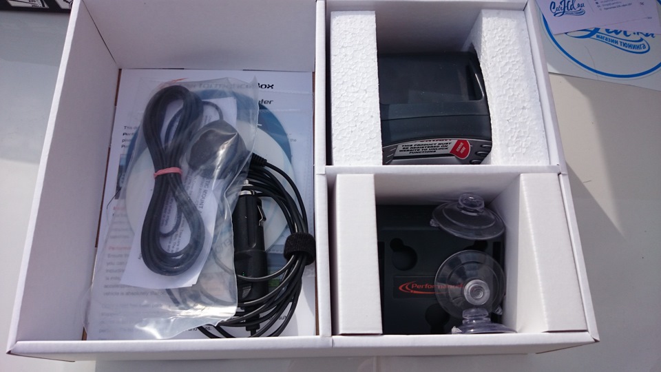

Приятный процесс распаковки

Кароче one foot rollout (6.8 сек) это в режиме когда машину начинает замерять после того как она проедет 30 см. Но почти все мерят с начала движения без one foot rollout (вышло 7.2 сек). Но и так вышло быстрее паспортной, с лишним грузом. Если подразгружу багажник и запаску сниму, то 7.1 будет точно (на драгах у меня такая конфигурация)

1 foot rollout означает, что первые 30 см движения в зачет времени не идут.

one foot rollout — это такая функция, когда отчет времени начинается после прохождения одного фута (расстояния около 30см).
Поэтому если стоит галка, то время обычно лучше на 0.3 сек.
Чтобы 1 фут ролаут не был включен нужно снять галку.
