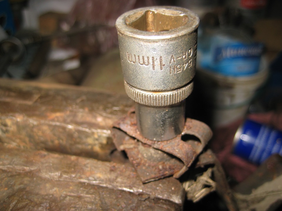

1) Необходимо открутить штуцер. Зачастую это вызывает проблемы…
Я всегда проливаю вэдэшкой, одеваю головку на 11, так что бы она упёрлась в корпус суппорта и наношу несколько хороших ударов. Головку именно 6-гранную
Затем аккуратно пробуем открутить. Если не идёт то надо опять пролить вэдэшкой, обстучать.
Если и после этого не идёт то не стоит спешить! Я грею газовой горелкой опять обстукиваю и с вероятностью 95% откручиваю. Хотя попадаются и особо запущенные экземпляры которые ломаются.
Именно поэтому я настоятельно рекомендую менять штуцера.

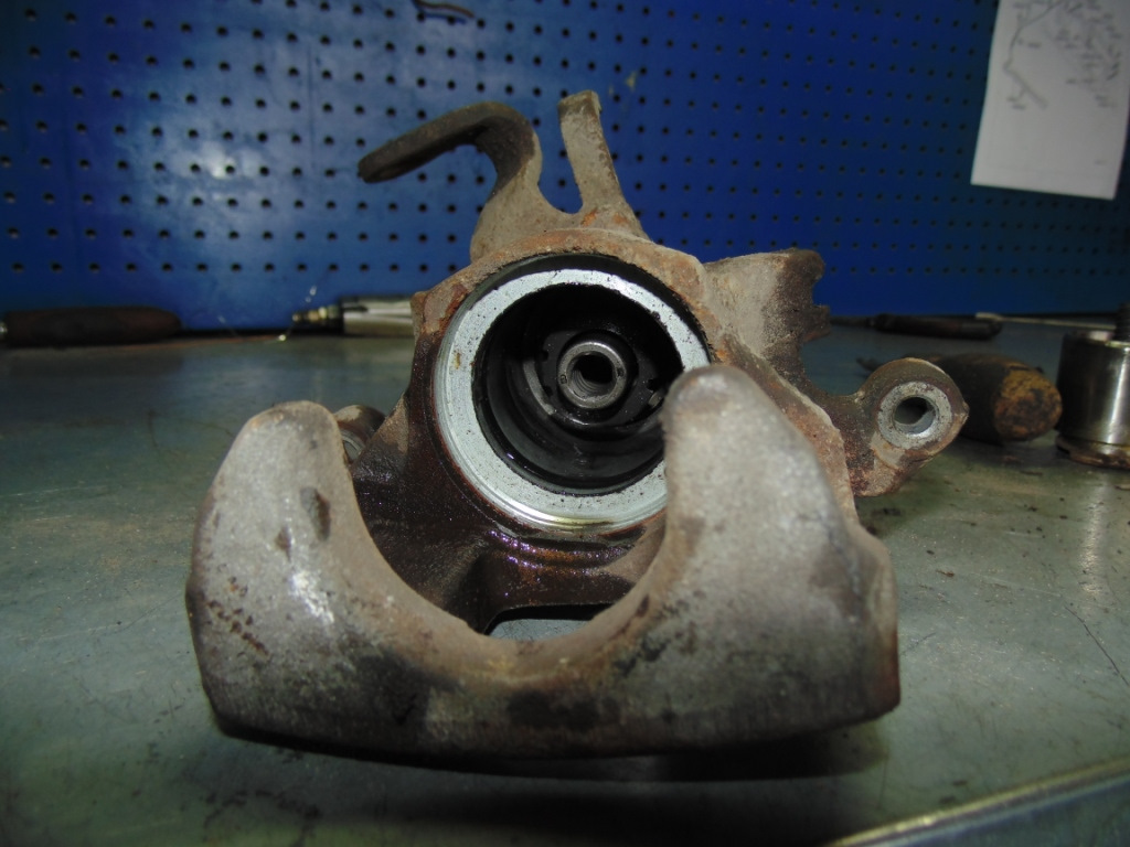

После снятия рычажка открывается доступ к сальнику штока ручника. Но не спешите его снимать. После извлечения механизма сделать это будет проще!

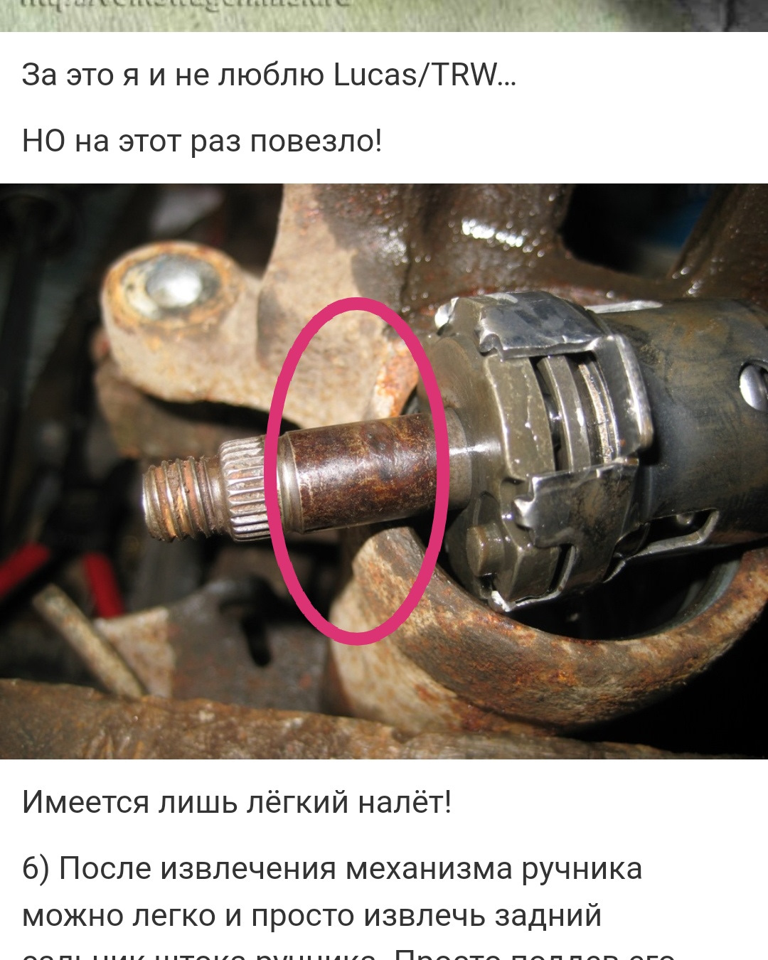

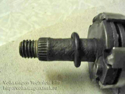

А теперь самый волнительный момент, в каком же состоянии окажется шток ручника…
Обычно они выглядят хреново…
За это я и не люблю Lucas/TRW…
НО на этот раз повезло!
Имеется лишь лёгкий налёт!

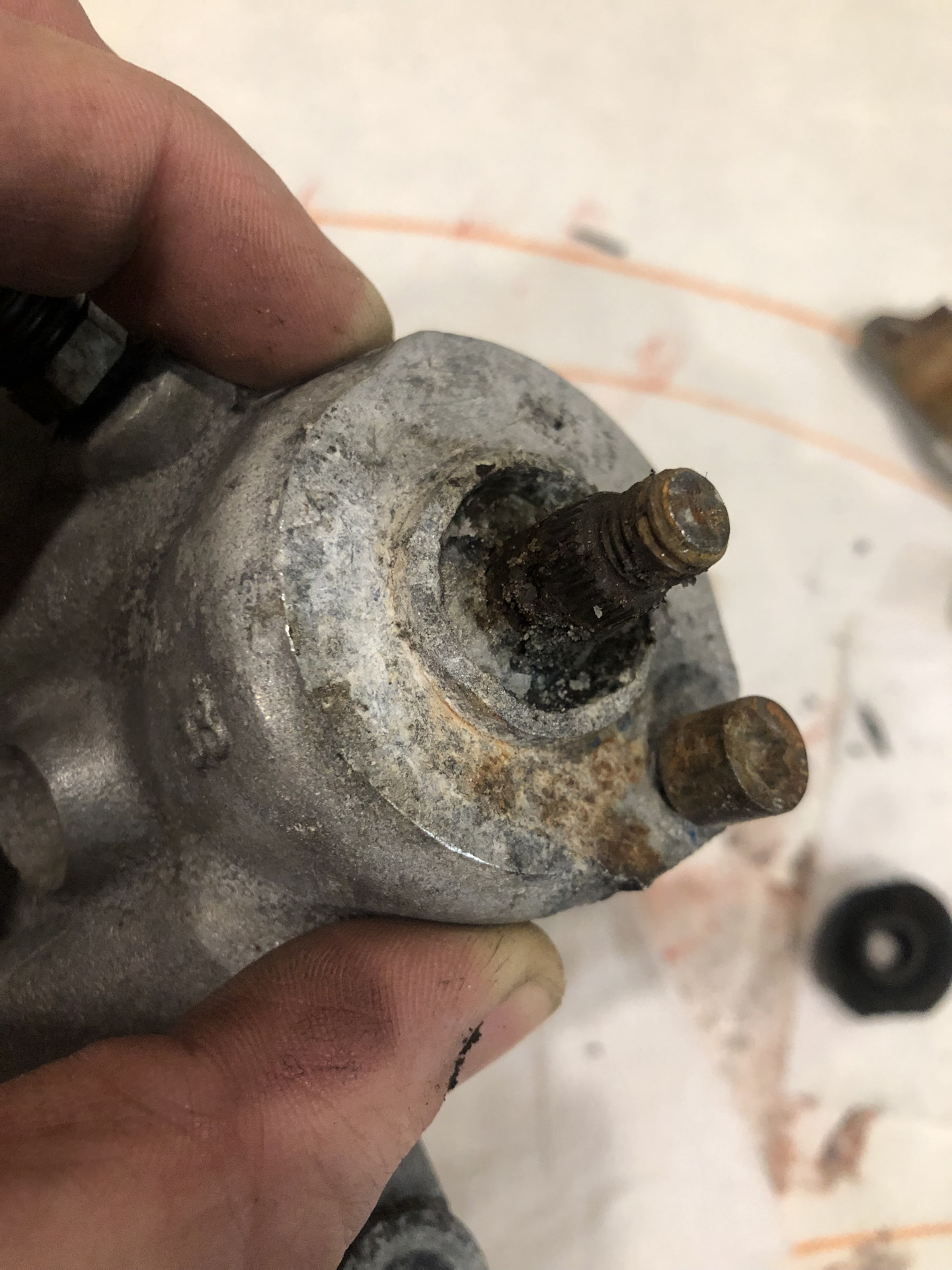

6) После извлечения механизма ручника можно легко и просто извлечь задний сальник штока ручника. Просто поддев его отвёрткой!
Вот такая под ним у всех гадость.
Поэтому советую владельцам ЗДТ Lucas/TRW периодически заглядывать туда. Это можно сделать не снимая суппорт и без разгерметизации тормозной системы!
Достаточно открутить гайку на 13 и снять рычажок ручника, так как это описано в пункте 3.
Сальник надо будет заменить и заодно смазать всё под ним!

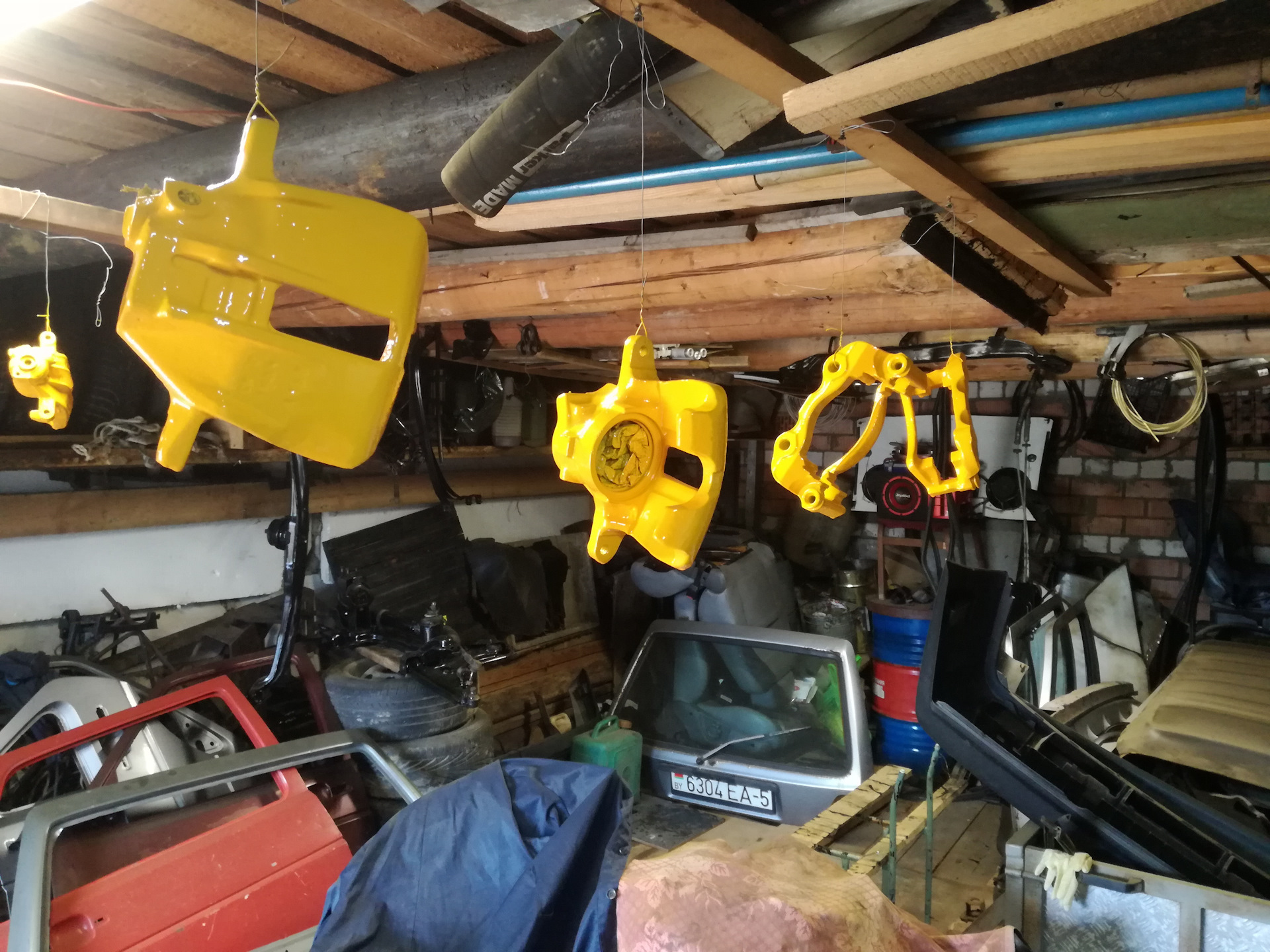

Перед 256*20 Суппорта Lucas с новыми поршнями Frenkit и резинками TRW. Скобы и направляйки новые TRW диски TRW
Зад дисковые Lucas. Воссстановленные, покрашенные. новые поршня и резинки Frenkit, Направляйки TRW. Если будет переходить на 5 болтов то и диски TRW пойдут в продажу.
Ребилд делался прошлой осенью, всё в идеале. пробег после восстановления менее 10 тысяч)))

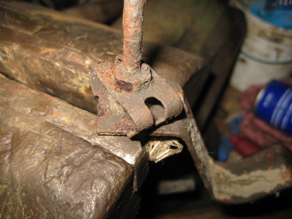

Подскажите пожалуйста, как правильно собрать возвратный рычажок ручника (фото 5). Как его правильно с позиционировать на шлицах, что б при сборке ручник нормально работал?
Максимально близко к упору-ограничителю
Поставить ограгичитель и сверху рычажок сориентировать к упору и посадить на шлицы?
Docent86

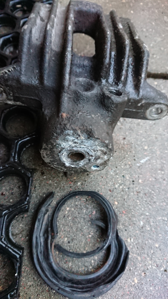

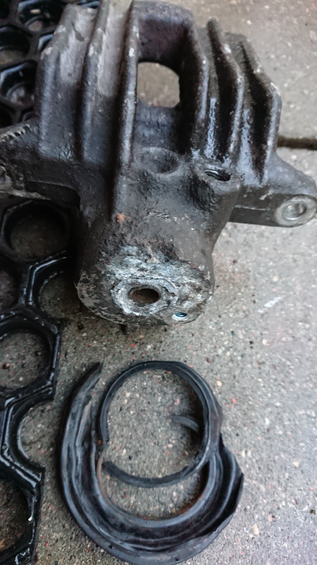

Видимо поступлю так же) только край подъело, может холодной сваркой вылеплю
У вас круто подъело, предположу, что холодная сварка так себе решение, если только доездить до нового суппорта)

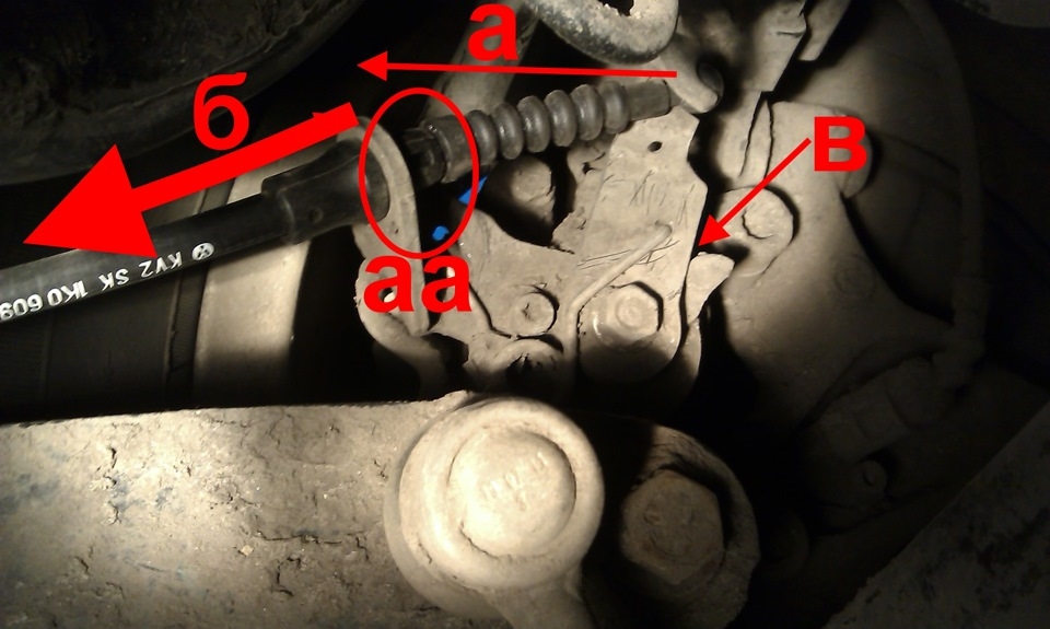

Перебрал суппорта, теперь ручник держит в самом конце. Расстояние (B) рычага примерно по 4-5 мм с каждой стороны. Подскажите, регулировать ручник гайкой, или переставлять рычажок на шлицах?
Docent86
да, может

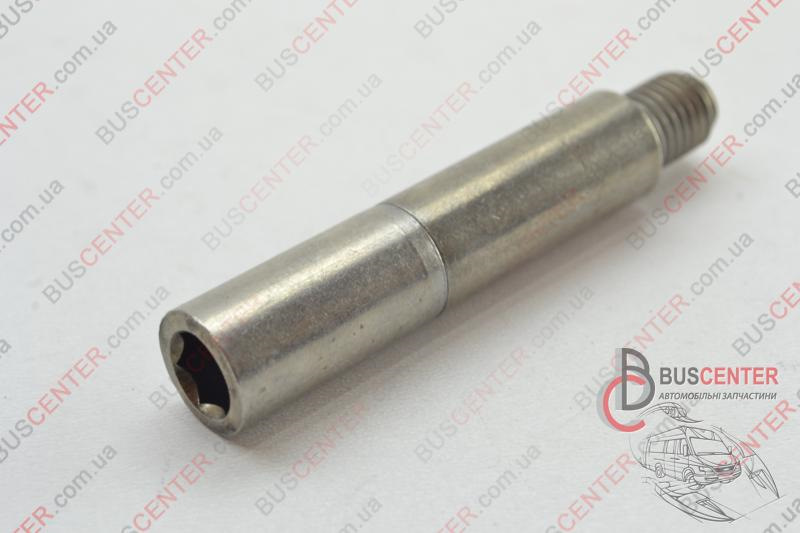

Привет, не подкинешь артикул втулки направляющей суппорта заднего, если есть конечно. Буду признателен.
вот этой бронзовой? что на штоке ручника?

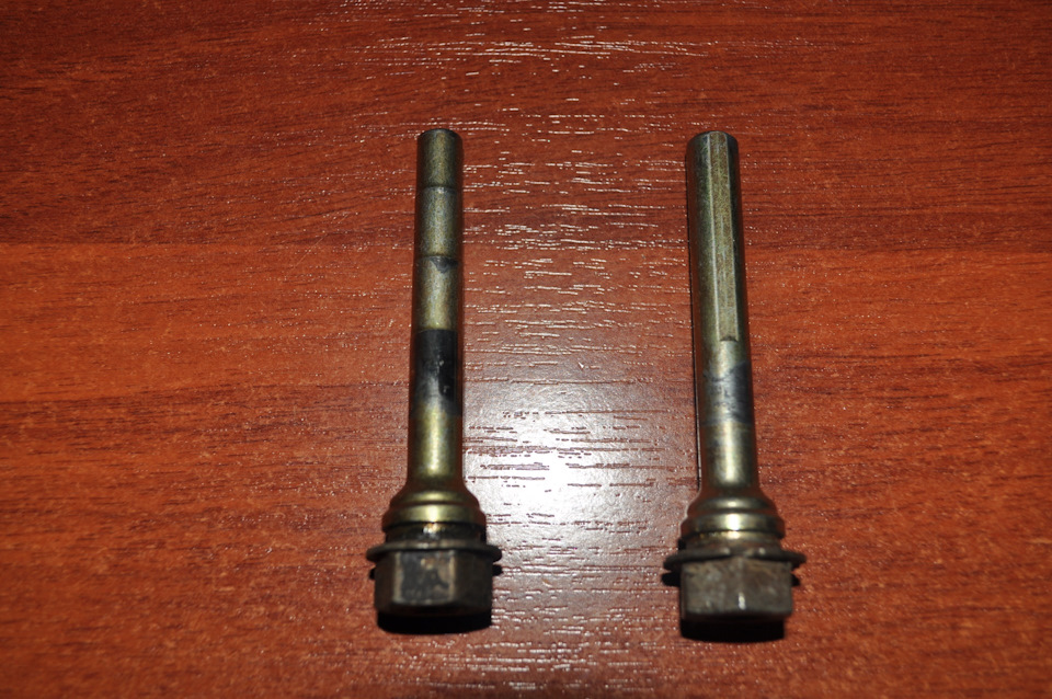

Блин, не ту фотку кинул, вот
St1160 2 комплекта и ставить все без ступенек
Спасибо
Docent86
макс подскажи пожалуйста на фото выше 2-направляющие одна со ступеньками а 2 с площадкой куда какой ставить вверх а какой вниз
Какое авто?
vw passat b3 но задние дисковые тормоза от vw passat b4 LUCAS
St 1200 или sp9896 они без ступенек! надо 1 комплект.

а какая между ними разница и меня интересует где стоит со ступеньками направляющая в верху или в низу суппорта
в этих вверху, актуально с новья, потом лучше ставить обе без ступенек, иначе скобы разбивает

Подскажите сегодня залазили в суппорт если у меня выробка в месте (обеденное) т е канавки, то бу лет течь тормозуху?
Если ржа пошла — готовь суппорт
Проходил…

А можно и шток поменять
Смотря насколько сильно

выработка зеркальная
Чет я 10 раз прочитал и не понял: "Достаточно открутить гайку на 13 и снять рычажок ручника, так как это описано в пункте 3.
7) Ещё в этих суппортах есть втулочка из цветного металла. Её менять обязательно!
Она продлит жизнь штоку ручника."

kukumazda
Есть ли замена только этого штока ? или придётся менять весь суппорт всборе?
www.drive2.ru/l/490595492317626453/
