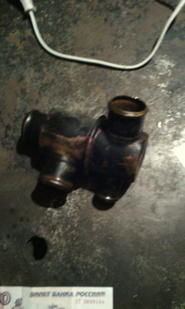

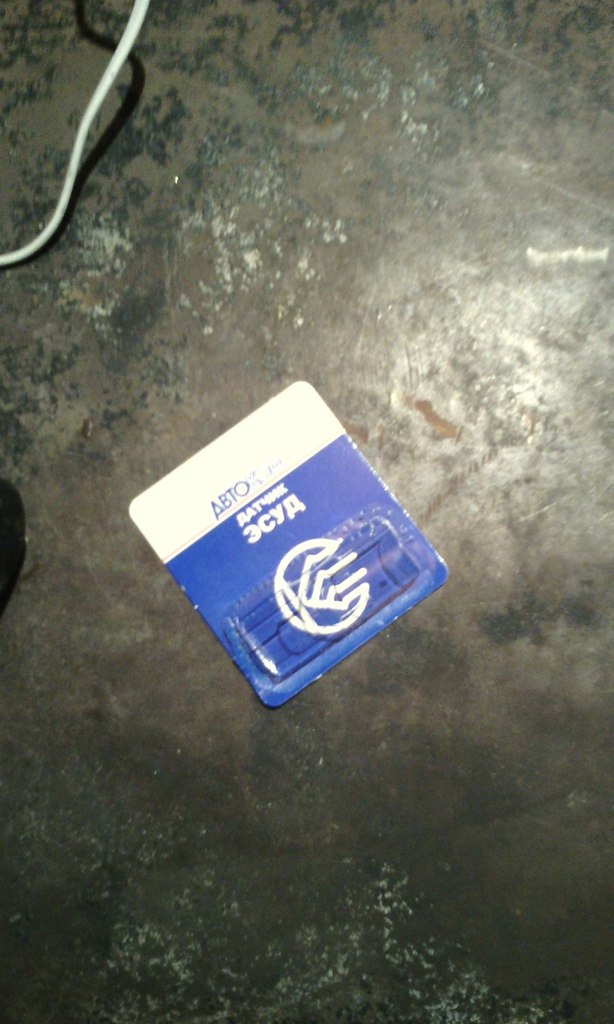

уже недели две заметил что вентилятор работает почти всегда и стрелка температуры стала показывать что попало то 90 то раз уже 70 то упадет а если начинаеш газовать так она вообще как тахометр работает только тахометр в верх а она вниз, вчера взялся поменял термостат и вентилятор стал работать так как ему и надо ))) оказывается старый просто не открывал большой круг и поменял датчик темп. на стрелка в салоне так и показывает что попало, что может быть?

а там же 2 ДТОЖ-на калиносах, грантах идет на термостате и на ГБЦ, а на 99,14,15 в основном радиаторе охлаждения и на ГБЦ, но какой на приборку идет-хз, мож ты не тот датчик сменил, поэтому на приборке остались неправильные показания?
надо будет поискать второй невидел.
один вкручен под термостатом на ГБЦ, вот тут b-a.d-cd.net/f097e14s-960.jpg, а второй в РО соответственно)
О а мы с отцом двоем лазили искали не могли найти сейчас вышли посмотрели а он вот и видно хорошо))))сейчас пойду поменяю.Спасибо
всегда пожалуйста)
Всё поменял всё работает)))))
