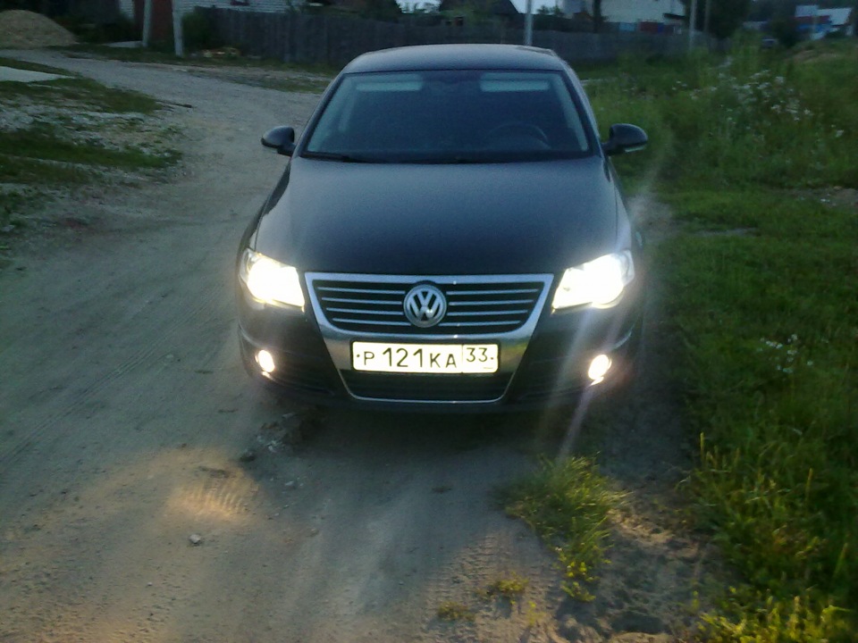

Да бы улучшить свет, захотелось мне установить ксен в туманки, но так как они под галоген и отражетель у них рефлёный, то после установки ксенона в них они просто напросто будут слепить.
Прошдудировав инет были найдены линзованные туманки для Б6 фирмы DEPO
—левая 441-2034L-UE
—правая 441-2034R-UE
И был установлен ксенон фирмы J-power Pro (с обманками) с температурой свечения 4300К,чтоб цвет не отличался от родного ксенона в фарах
Результат меня устроил

как ночью светит ? лучше чем обычные туманки?
Светят хорошо
Но я их ставил из-за того, чтобы ксеноном не слепить встречный транспорт

Как светит ксенон?Реально лучше когда с туманками и без едешь?Или просто подсвечивает как родной галоген?
Светит хорошо, с туманками лучше гораздо.Больше света по обочинам, спереди авто.Без туманок даже езжу, конечно когда нет дождя.Главное правильно настроить.

Его видно на дороге
нормально)а где пятно?
