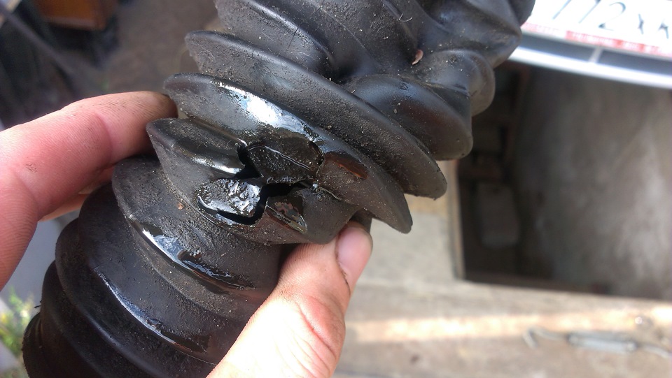

Добрый день, хотел рассказать чем сегодня занимался со своей малышкой)))) не так давно при установки паука, я заметил на рулевой рейке был повреждён пыльник, заказал в existе обошёлся не так дорого 300р.

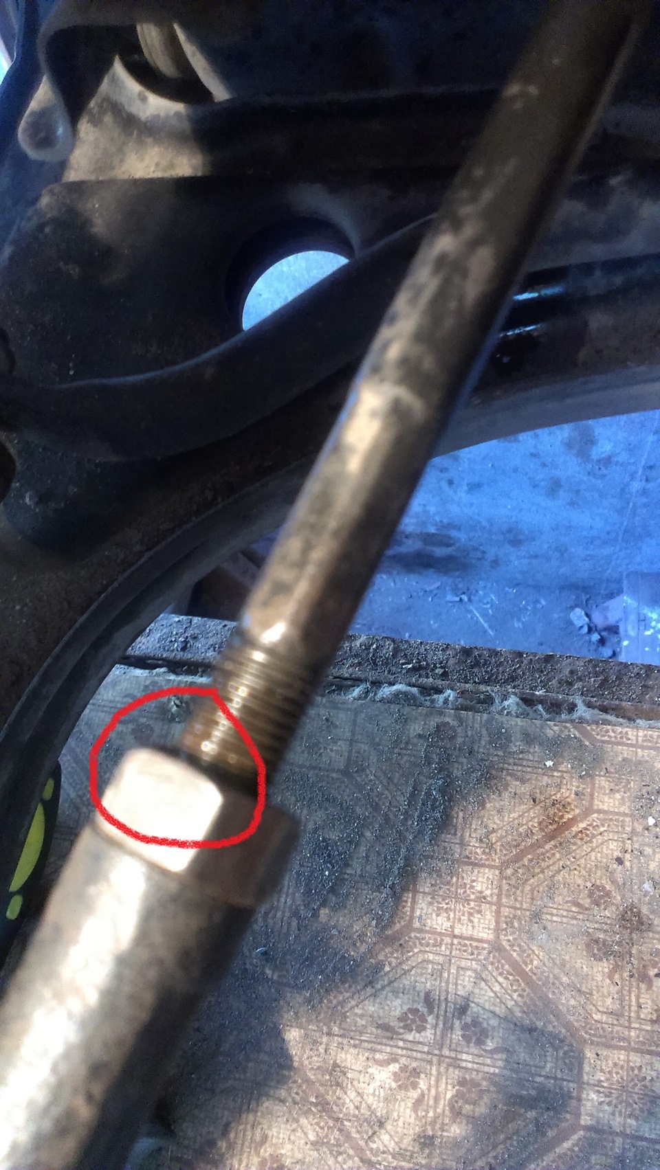

так как деталь была возвращена другим клиентом обратно в магазин и я согласился забрать по дешёвке, всё подошло без проблем. Единственное с чем я столкнулся с затруднение открутить контргайку почистил металлической щёткой, обработал WD-40 и на конец то кое как она сдалась, в остальном нечего сложного.
1. Откручиваем колесо
2. Срываем контргайку
3. Вытаскиваем рулевой наконечник из его законного места
4. Скручиваем рулевой наконечник и контргайку
5. Освобождаем пыльник (разжав хамуты 2 шт.)
6.Стаскиваем пыльник, аккуратна, может потечь смазка из него!
Ну в принципе всё, ставим новый пыльник
Остальное в обратной последовательности.

Рвутся пыльники, когда на них появляются заломы, а ведь при выкручивании руля до упора он полностью сжимается…
У меня тоже порвался пыльник, но дырка у меня по-меньше, а на втором есть уже заломы, но он еще не порвался. Менять надо оба.
