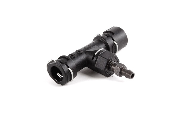

Ехал в потоке, никого не трогал. На очередном переключении педаль сцепления моментально провалилась, коробка залочилась на включенной передаче. Закатился в ближайший двор, заглушил. Педаль можно поднять ногой вверх, но при повторном нажатии снова падает на пол. На этот раз напомнила о себе проблема, которую ещё подметили при покупке – текла трубка сцепления, в месте соединения с прокачным тройником 1J0 721 468 C. Но пока машина стояла почти год, я благополучно забыл про эту неприятность. Сломался поблизости от АТЦ «Москва», там нашел этот тройник и уплотнительные кольца. Какие именно кольца там стояли было не понятно, поэтому взял по несколько штук 2 возможных варианта — 02F 141 143 A и 1K0 721 741. Кстати теперь по отдельности этих уплотнительных колес в экзисте нет, можно заказать набор 1K0 798 741, в который входит по 2 кольца каждого типа.
Снял тройник, отсоединил от трубки сцепления. На конце трубки стоял какой-то самодельный уплотнитель, видимо кого-то из прошлых хозяев эта проблема тоже доставала. Судя по форме наконечника трубки, должно было подойти уплотнительное кольцо, что побольше. Попробовал его надеть – трубка не влезает в тройник. Внутри тройника вроде нет ничего лишнего. Попробовал одеть мелкое кольцо – трубка зашла, но пропускает, прокачать сцепление не получается. Изрядно прокопавшись с этими кольцами, желание сделать все правильно сменилось желанием сделать хоть как-нибудь. В итоге колхоз ввиде 2 мелких колец дал результат – трубка не пропускала, даже удалось прокачать педаль сцепления. Все заработало, как прежде. Но…

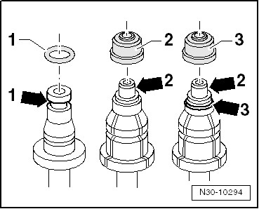

Но не на долго. Примерно через 300км пробега педаль провалилась вновь, по той же причине. На этот раз решил сделать без колхоза. Долгие поиски по интернету наконец вывели на нужную картинку
Мой вариант номер 2. Ставлю, как нарисовано – снова трубка не лезет в тройник. Смотрим еще раз, нет ли чего лишнего в тройнике. И оно таки есть – большое уплотнительное кольцо вальяжно вывалилось оттуда. Да еб Меня переполняли эмоции. Рассказ из серии, как поиметь геморрой на ровном месте и почувствовать себя идиотом.
В итоге. Со стороны коробки маленькое кольцо, со стороны трубки – большое. Ставим, собираем, прокачиваем – работает.

Напишу здесь для точности, чтобы люди не путались:
02F141143A УПЛОТНИТ. КОЛЬЦО — маленькое резиновое колечко.
1K0 721 741 VAG, ВТУЛКА УПЛОТНИТЕЛЬНАЯ — цилиндрическое клинообразное уплотнение для наконечника трубопровода.
Еще видел похожее на 1K0 721 741, это артикул 1430502 — Уплотнение трубки сцепления FORD. Дешевле чем VAG. Интересно взаимозаменяемые или нет?
Уплотнительное кольцо большое каждый раз при снятии трубки остается в тройнике.
Первый раз его вытащили и просто одели на кончик трубки — сцепление потекло через 150км примерно. Разобрал и натянул как на картинке под номером 3 обязательно посадив в паз 3.
Второй раз решил сам собирать в сервисе — про*бал.
Всё верно одно колечко тонкое со стороны кпп, большое со стороны педали.
