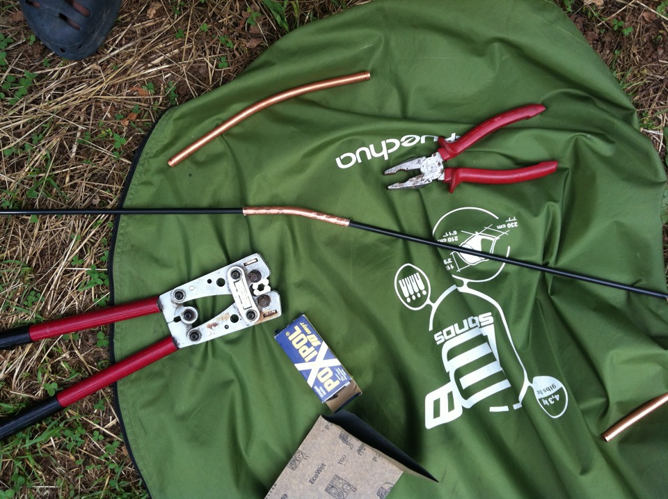

палатка quechua 2 seconds — сломался гибкий прут на котором собственно основана конструкция палатки.
Для ремонта понадобится:
— медная трубка. В моем случае внешний диаметр 10 мм, внутренний 8мм. диаметр прутка 7мм. Такая трубка продается в железяке по 160р. за метр. Перед монтажом трубку нужно немного изогнуть.
— клей. Я взял поксипол и набил его внутрь трубки с помощью спички.
— пассатижи, что бы обжать трубку. В моем случае пригодился общим для клемм.
Набиваем трубку клеем, вставляем с двух сторон прутья, обжимаем, ждем 30 минут, вставляем в палатку обратно.
