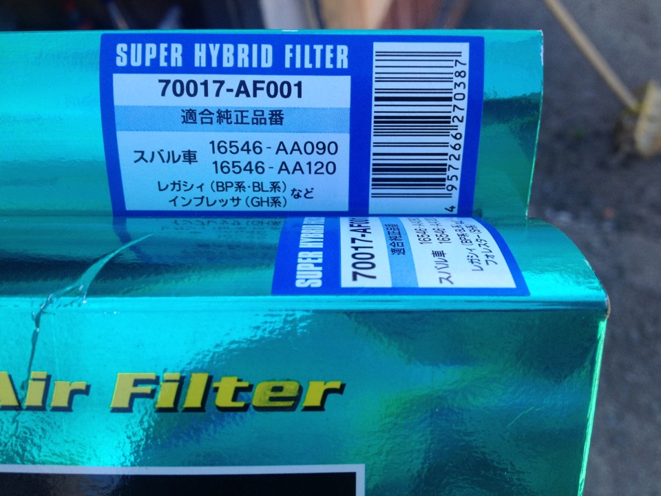

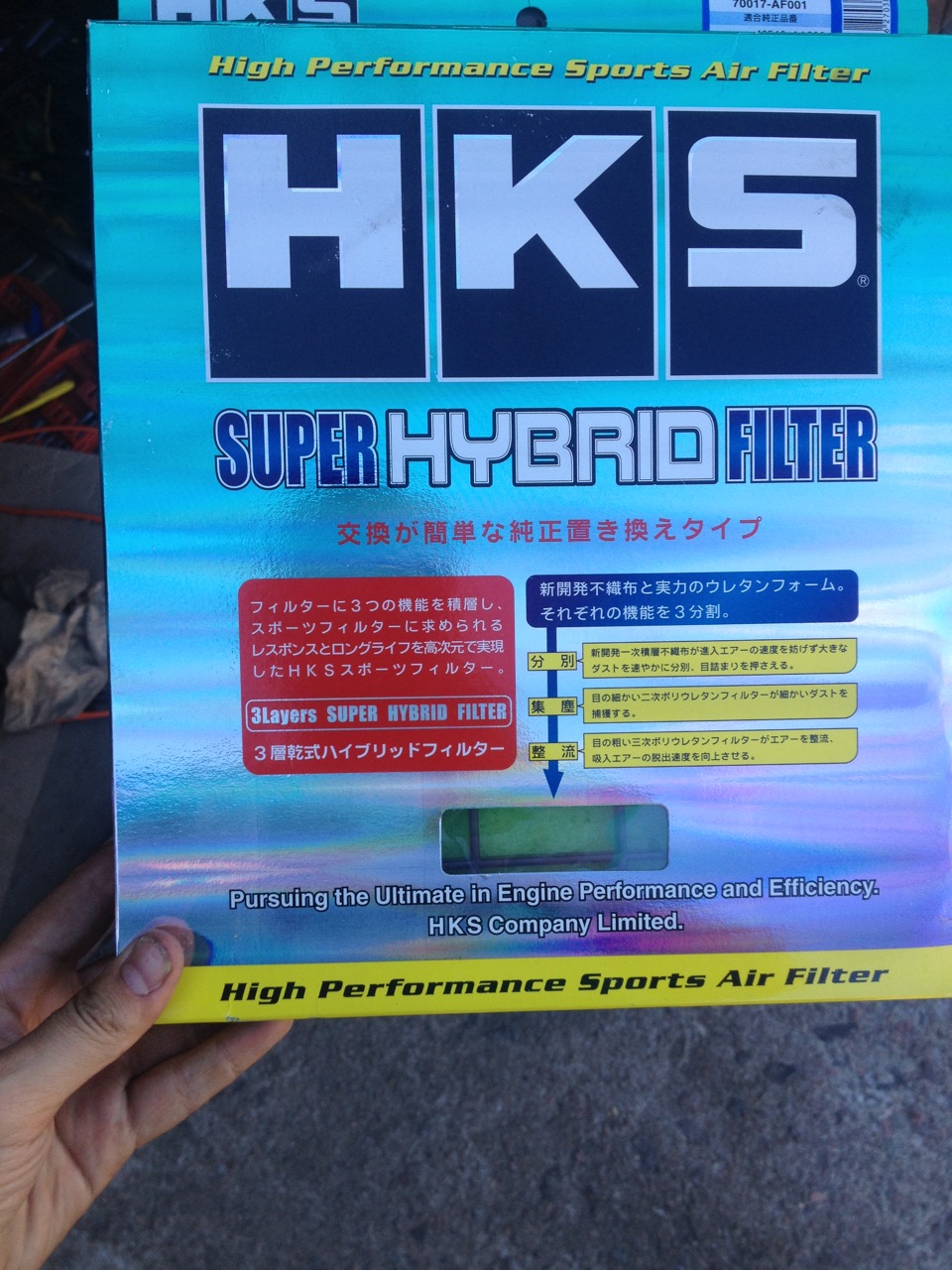

Добрались Пашины руки и мои ноги до впуска — установили прямой без резонатора и картерных газов, через нулевик HKS в штатном коробе. Картерные газы завели на маслопомойку с небольшим фильтром.

Прошиваюсь у знаменитого Александра А80 и он мне посоветовал сделать то же самое. Только без нулевика. Однако, циркуляцию картерных газов все-таки вернуть в пайпинг.
Нулевик на зиму поменяю га оригинальный фильтр
Shtark
Правильно посоветовал. Промерял 3 варианта: K&N, стоковый субаровский и аналог за 200 рэ. — аналог дал наименьшее сопротивление потоку на впуске при полном дросселе во всем диапазоне оборотов по сравнению с нулевиком. Разница до 7г/с. на 4500 об. После 4000-5000 стоковый и аналог работают одинаково, а нулевик все равно проигрывает. Меняю только этот аналог чаще — раз в 5000 км и очень доволен ))
Что ж получается, фильтр нулевого сопротивления сопротивляется больше чем бумажный? =)
Ну, что я могу сказать… Да, это так. Графики замеров — это не субъективное мнение. Не один я получил такую картину.
