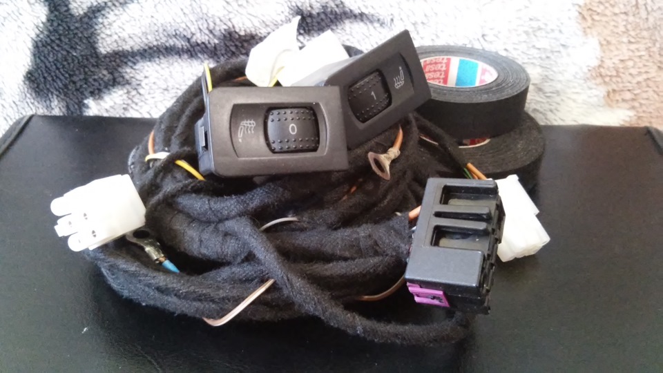

Сегодня расскажу вам, как я производил установку подогрева передних сидений, так как их отродясь не было в моей комплектации.
Для этого мне потребовались следующие детали:

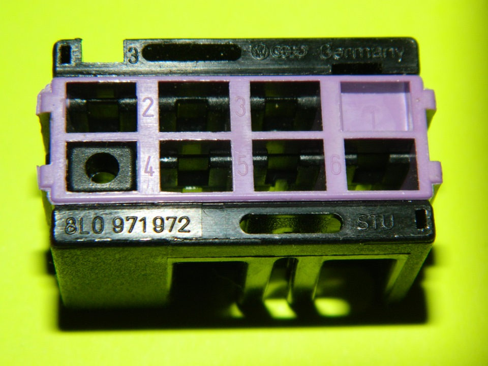

1. Кнопки: правая 1J0 963 564 B01C левая 1J0 963 563 B01C с разборки 2шт.
2. Разъёмы к кнопкам 8L0 971 972 2 шт
3. Контакты (мама) N907 326 03 14 шт.
4.Эл. нагреватели 2 комплекта (брал Емелю)
5.Разъемы под сиденья (я не увидел смысла в оригинальных, взял простые EL-2X03F 2 комплекта.) встали в штатные кронштейны под сиденьем идеально.
6.Клемма кольцевая (6 -8 мм) 3 шт.
7.NTC- термистор 6,8 кОм 2 шт.
8.Провода, прямые руки, инструмент ну и т.д. )

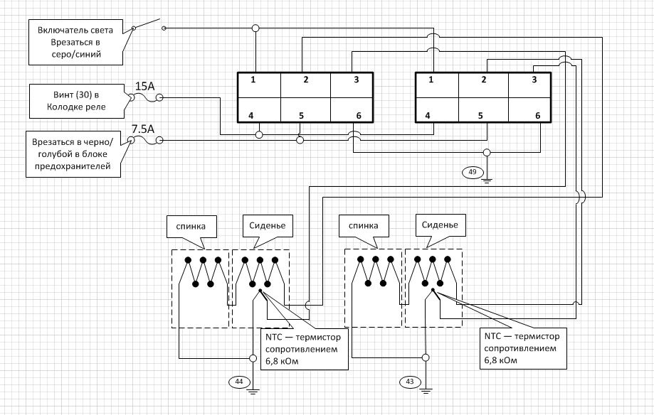

Принцип работы попогрева получается такой, после подключения всего по схеме ( ниже приведу схему) нога № 6 масса, на ногу № 4 подаётся постоянный плюс, на ноге №5 плюс появляется при включении зажигания, после чего с ноги №3 подается сигнал на термистор для оценки температуры нагревателя в сиденье и если сопротивление на нем больше чем заданная ступень на кнопке, то после этого на ноге №2 появляется «+». Нагреватель поднимает температуру в сиденье, термистор нагревается его сопротивление уменьшается кнопка видит разницу в показаниях и прекращает нагрев после остывания термистора процесс повторяется…

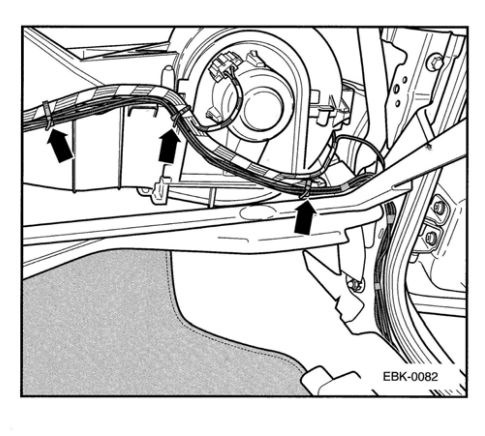

По монтажу ни чего нового не расскажу, все интуитивно понятно по фотографиям.

Хм, а правильно ли провод от 5го разъема подключать к черно/голубому проводу? Если верить схеме, то на этом проводе плюс будет даже в момент вращения стартера. Не лучше ли этот провод подключить к Х-проводу, на котором пропадает напряжение, когда машина заводится. Тогда мы не будем воровать энергию с аккумулятора, когда ее так много надо для стартера.
И в описании в п.7 указан ptc-термистор, а на рисунке ntc. Поправить бы описание, что бы не вводить в заблуждение.

Посмотрев еще раз в ELSA понял отличия, в рено датчик стоит последовательно матам, а у VW паралельно через кнопку
ну это что касается принципиальной схемы.
А вот по параметрам неизвестно, возможно такие же, но скорее всего нет
на рено датчик в разрыв одного провода установлен.
ну это и есть последовательно
