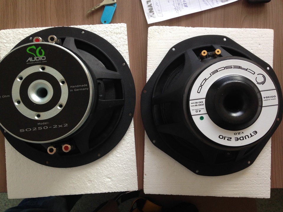

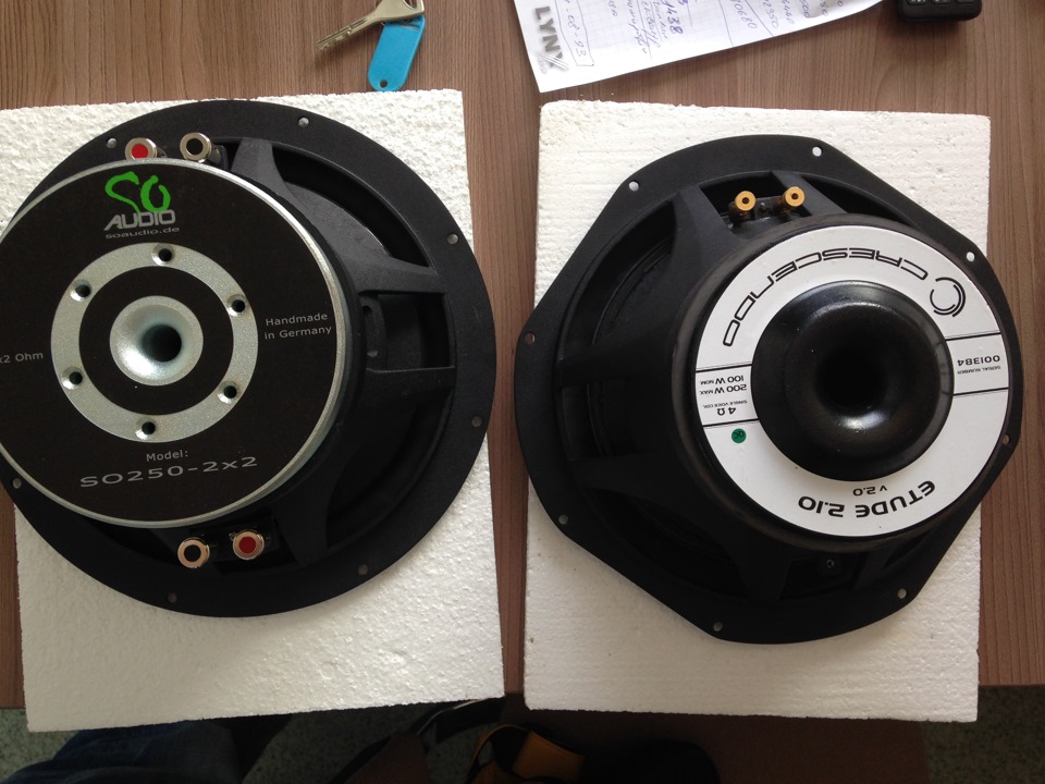

Повертел, покрутил…понимаю, что то они мне напоминают:
выкрутил свои Etud 2.10

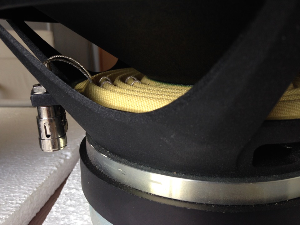

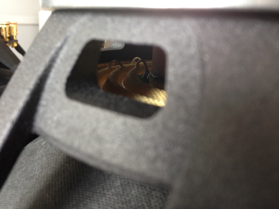

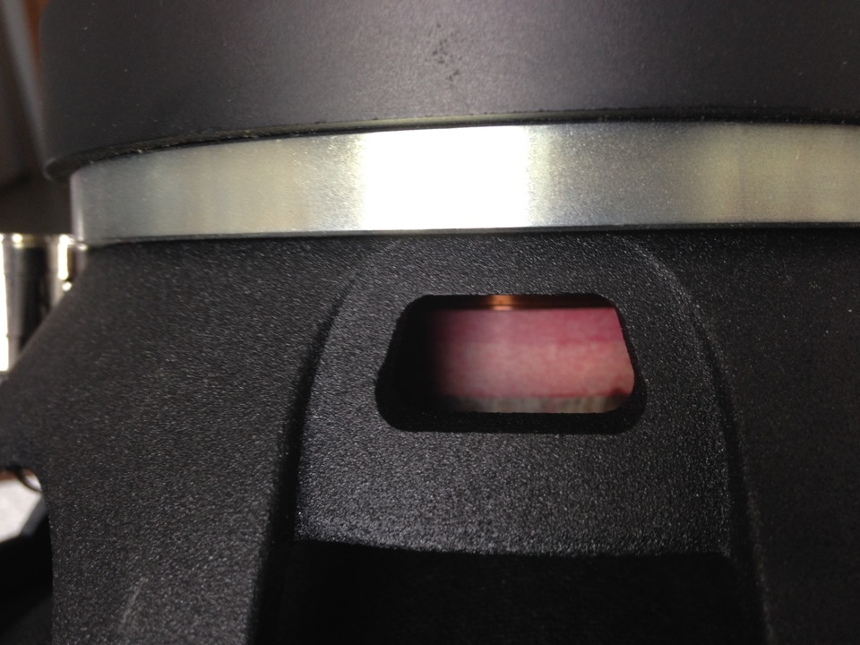

У SOaudio заметно мощнее мотор, более развита вентиляция звуковой катушки

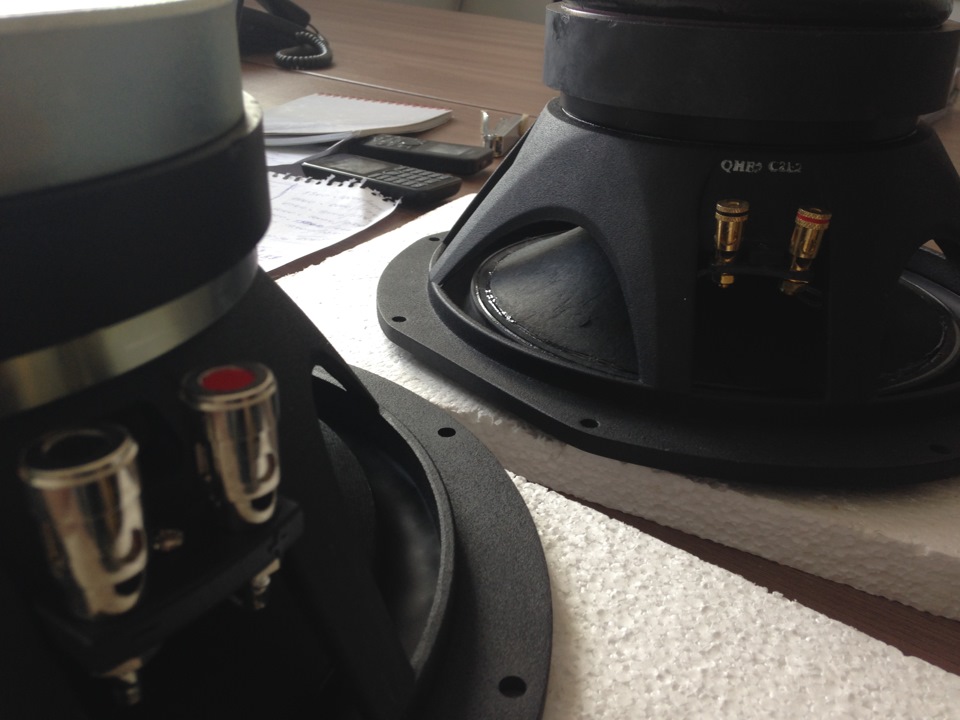

Катушки 2 + 2ом и подпружиненные клеммы которые не надо рассверливать! )))
Заметно больше катушка и дополнительные окна в корзине

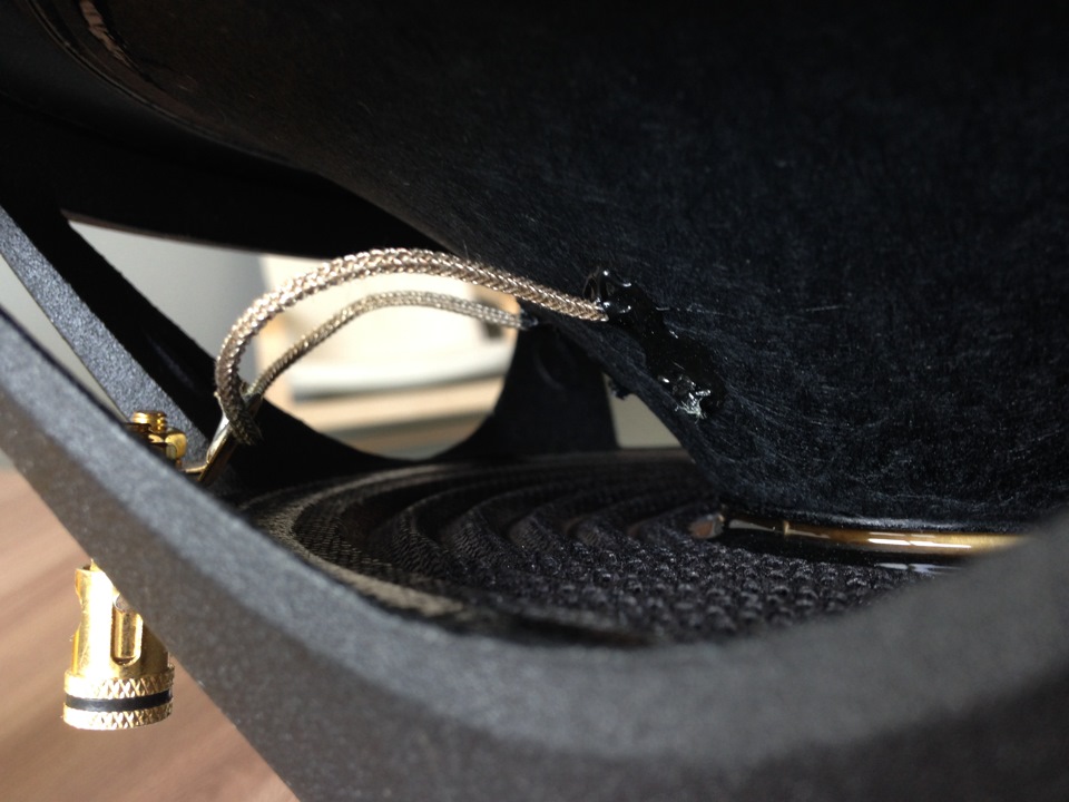

Подводящие провода прошиты через шайбу
У Etud 2.10 они идут сразу на дифузор
Дифузор бумага, колпак бумага. Очень легкая подвижка. Подвес резина.
Вообщем как то так теперь :D

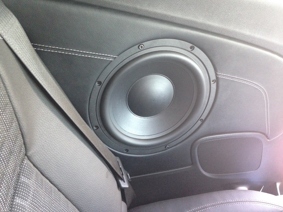

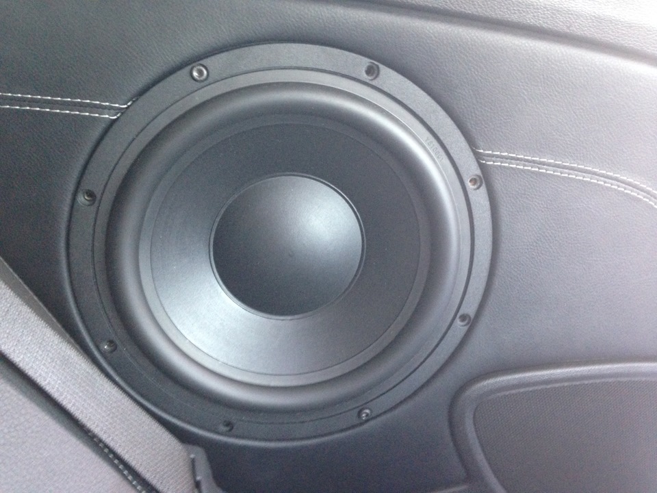

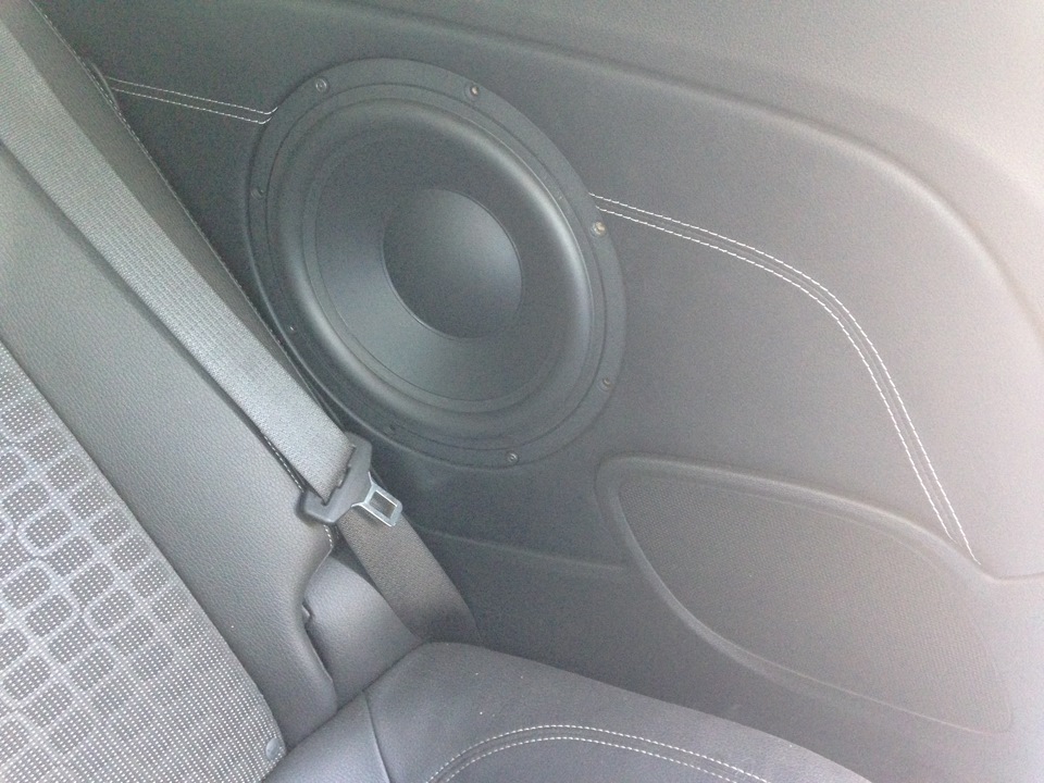

Сабвуфер отменно встал в ЗЯ 22 литра. Пока корпус набит синтепоном.
Первично отмечено что SOaudio 250 имеет заметно больший запас по перегрузке. Можно вваливать до появления массажного эффекта).
Самое главное! Я получил суббас который так долго искал, в свое время я долго пользовался сабвуфером Peerless XXLS 10 830876, был продан вместе с ВАЗ 2112 еще в 2010г. Затем их сняли с производства и купить автомобильную версию стало или дорого или невозможно. Теперь я в новой астре — получил давно знакомый суббас с высокой скоростью и без ограничения по перегрузочной способности.
Оставлю ответ производителя по объему:
sealed between 14-20 liter, vented 18-28 liter (port dia 7cm / length 18-25cm).
i use in my car a 26 liter box with port 7/23cm
and in the other one a seald box of 16 liter
both work very fine.
we have one car using it in a sealed 10 liter box powered by a powerful amp and parametric equalized, installed in the foot area of the codriver…works also great

Это у него нижний магнитопровод такой толстый?! Или там какаято хитрая система?!
Не совсем понятно. ЗЯ — стелс или врезал в усиленное железо?
В бортжурнале и описании машины в шапке есть все ответы:
www.drive2.ru/l/3280558/
www.drive2.ru/l/3293585/
В железо врезать это ушло с эрой жигулей.

Привет, подскажи, а играли они у тебя от штатной головы?
Нет, airport express по оптике на процессор Helix DSP pro.
Понял, спасибо…
крутой способ установки, как играет?
Тыц тыц, унц унц)) Ну вообщем очень приятно. И багажник свободный.
Да и вид крутой
