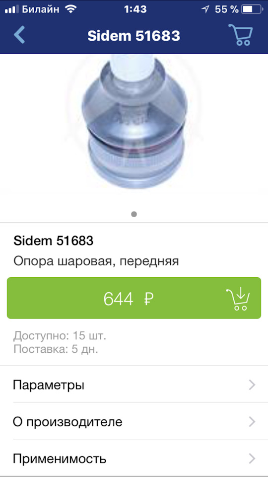

Кто-нибудь знает, на тройке 2010 такая же шаровая?
Без понятия даже)
ramon505
Такая же или вот такая, смело бери любую
