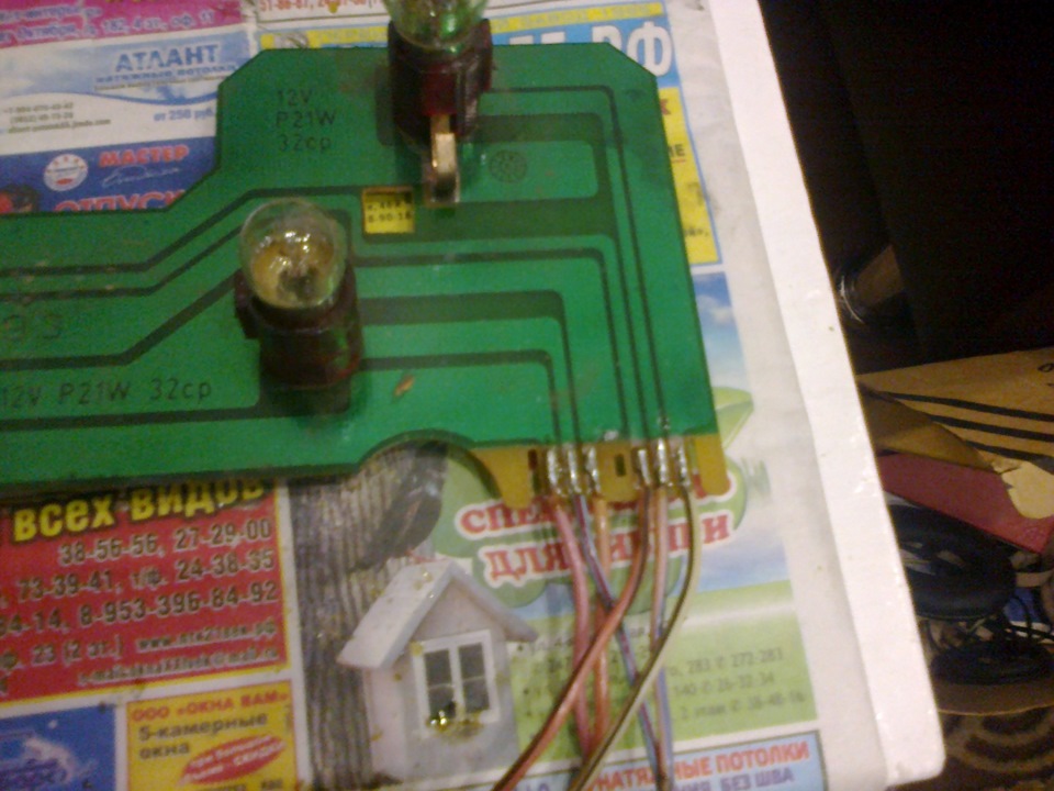

Думаю каждый водитель семерки сталкивался с дибильной системой контактов у задних фар. Я знал о том, что у меня отходит фишка от платы, вставил туда спички(как и многие делают), но в итоге сегодняшняя поездка и наблюдения в зеркала заднего вида дали мне знать, что стоп-сигналы у меня не хотят гореть…
Мысль о напайке проводов и создание нормальной системы с нормальной фишкой у меня была в голове почти сразу после покупки авто, но сегодня она наконец-то воплотилась в жизнь.
Что нужно для этого?
1)Паяльник
2)Две 6-контактные фишки
3)Небольшое кол-во проводов
Ну собственно и все…
Процесс снятия плат описывать не буду т.к. там все просто

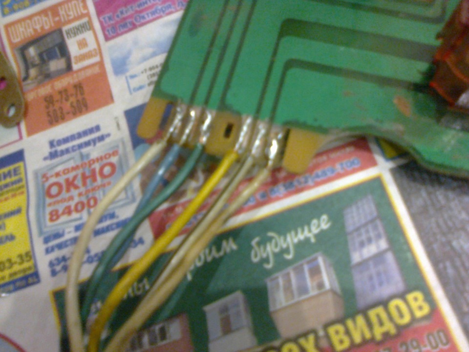

Приносим платы домой, приготавливаем ваши фишки
Далее припаиваем проводки к контактам платы, важно немного зачистить контакты лезвием т.к. просто так припой просто не прилипнет к ним (по крайней мере у меня не хотел)
Вот собственно и вся домашняя работа. После приносим в машину, отрезаем старые фишки от проводов (лучше это делать по одному, сразу приматывая к новой фишке, чтобы не запутаться в проводах) и устанавливаем. Все просто. Извините, фото установки на машину нет т.к. было уже темно (11 вечера как-никак)
