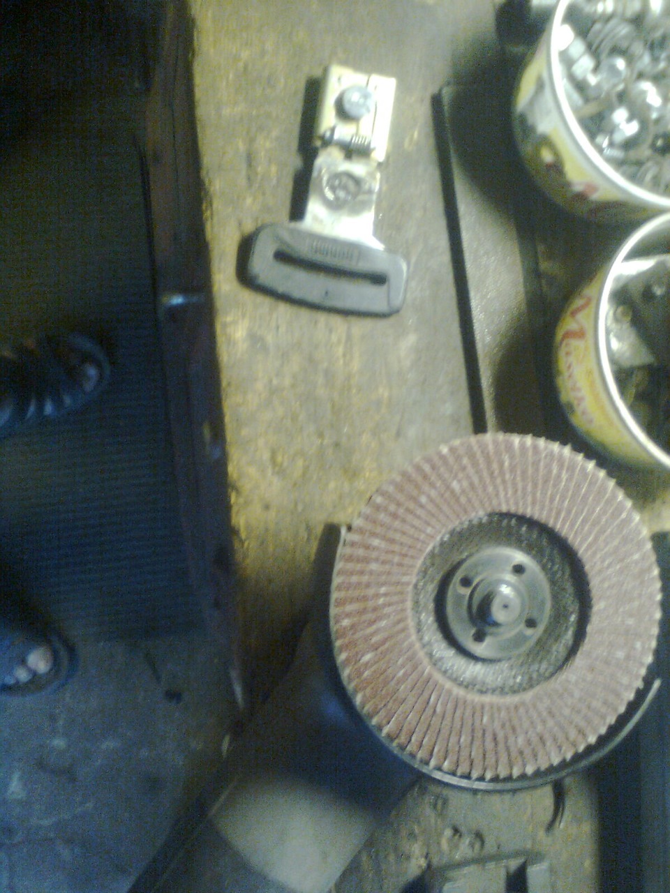

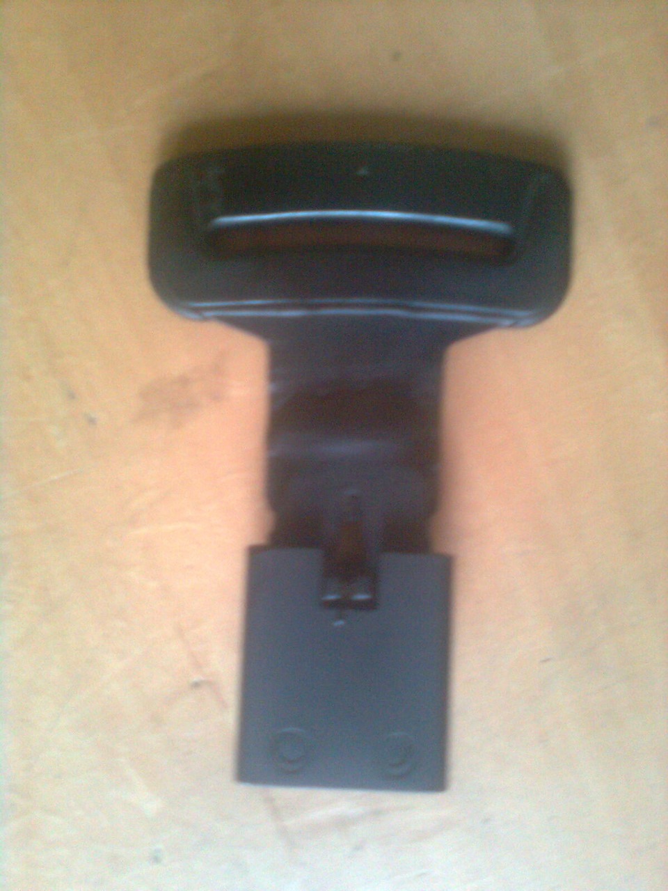

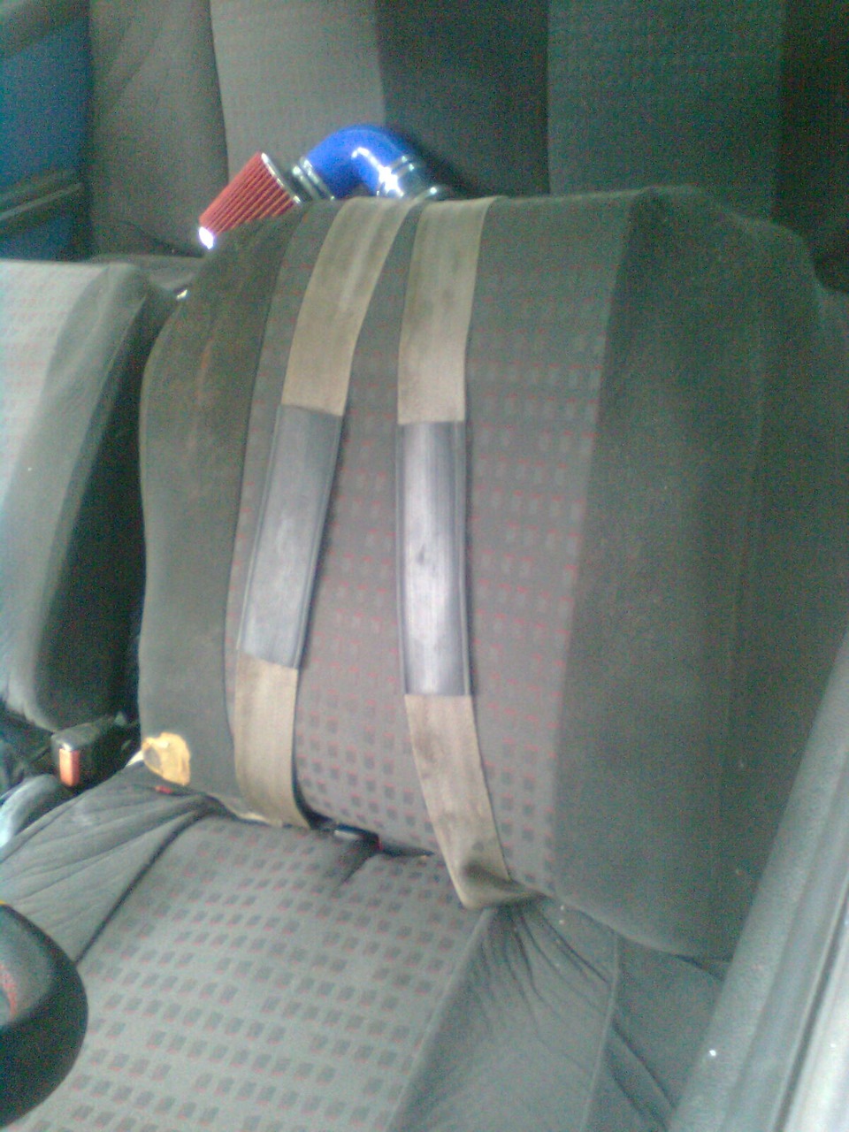

Я сделал четырёх точечные ремни с классических ремней безопасности Как ?
Да просто снял свой ремень и пассажирский замерял расстояние то низа стойки до водителя согнул сшил так само и со вторым.

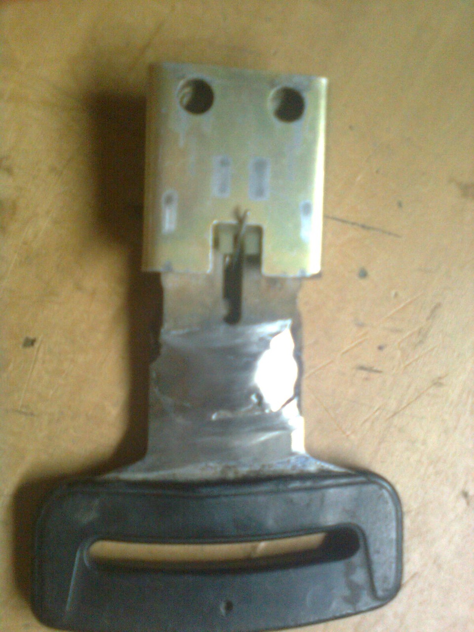

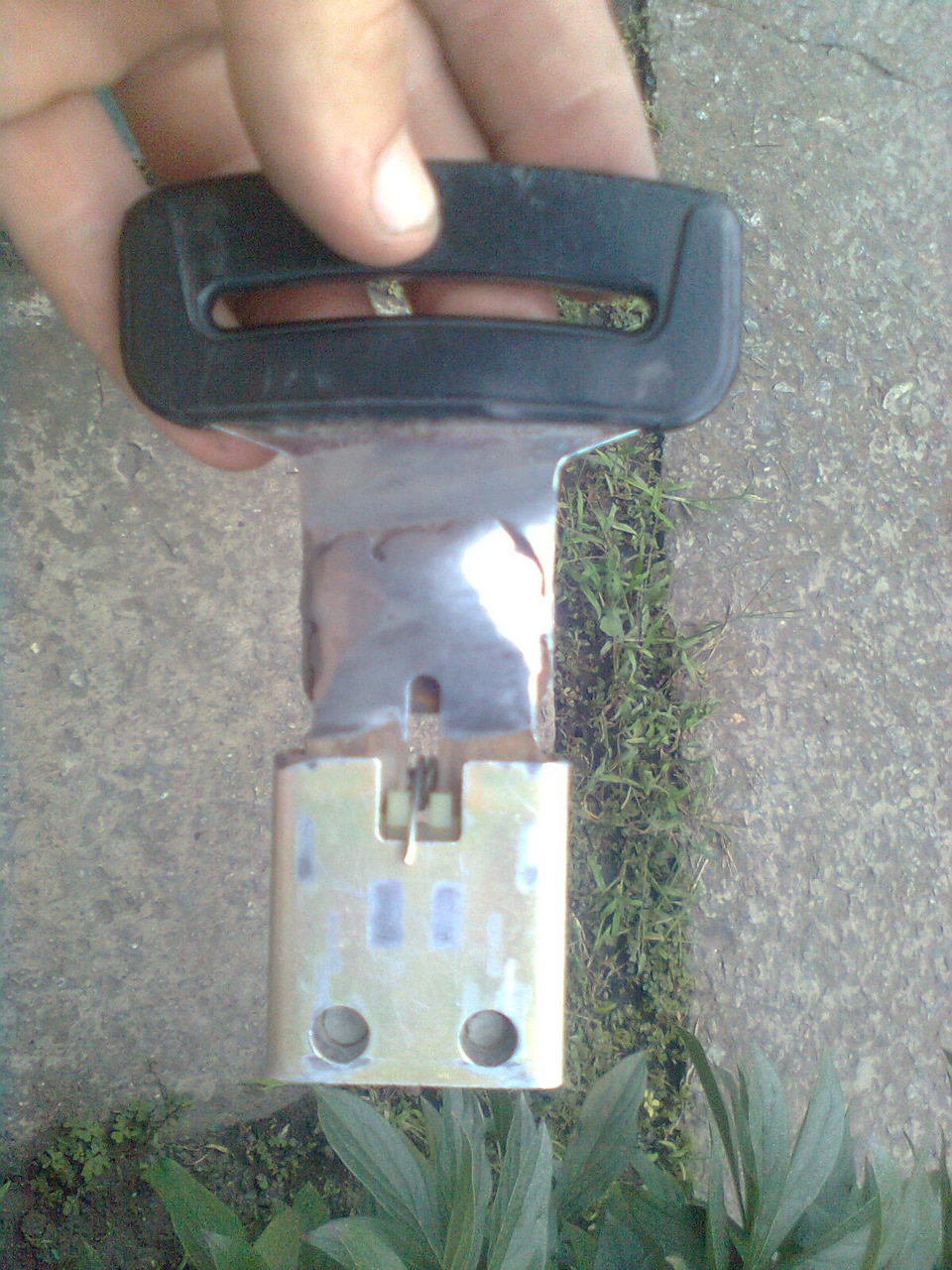

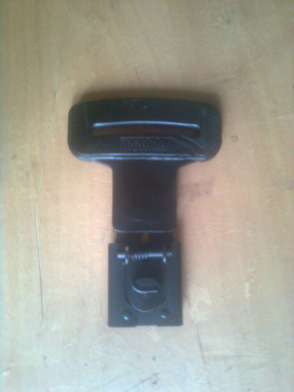

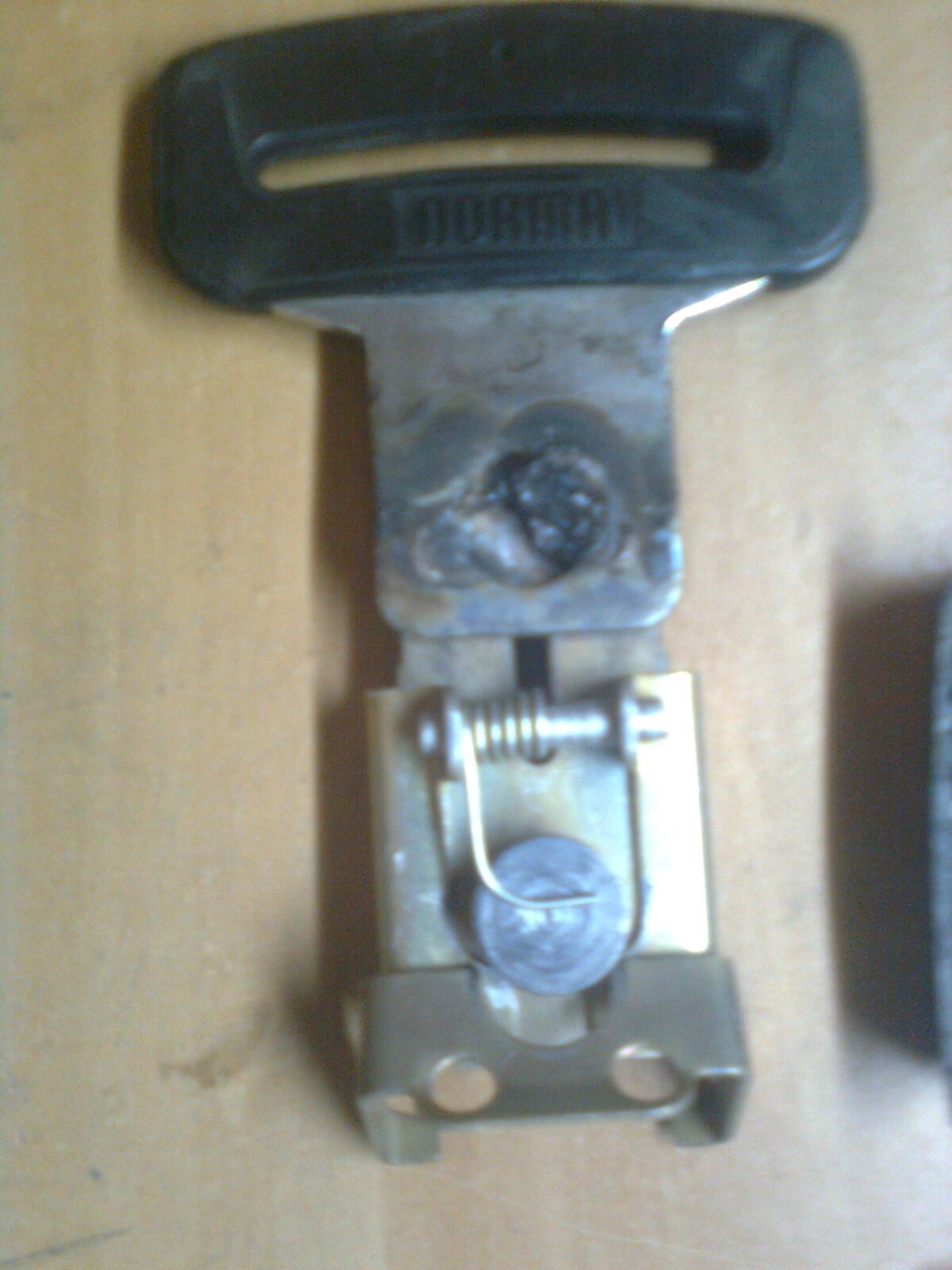

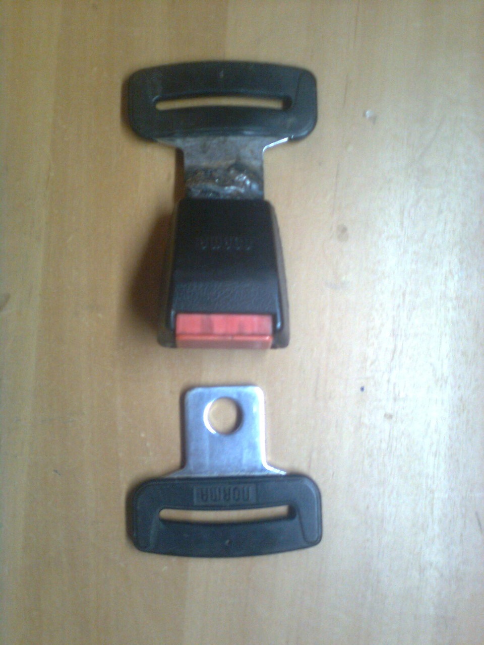

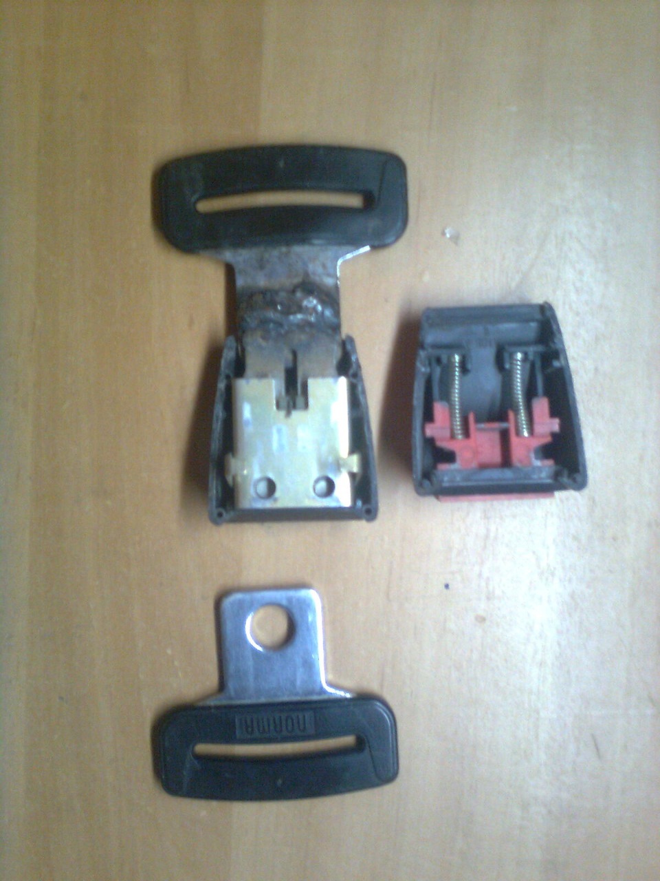

Вся фишка была с застежкой я взял с гаража какую-то ответную часть и приварил её к замку зачистил покрасил и пришил её к ремню всё супер.

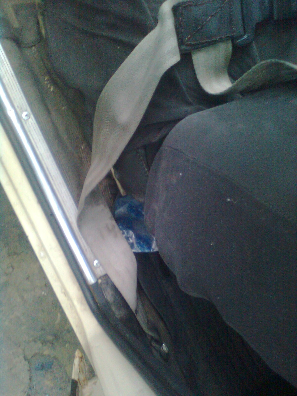

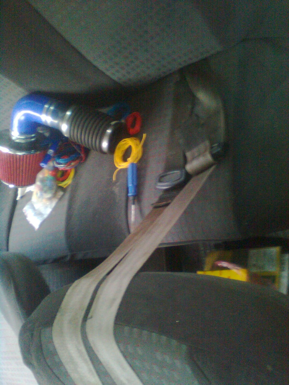

А кстати забыл сказать конец ремней должен где то крепится я полез под заднею сидушку и нашел там резиновую заглушку приблизительно в том месте где должен прикрутится. Я выковырял резинку и как вы думаете что там? Там гайка диаметр такой как и на ремнях…
Я так подумал и пришел к выводу что жигули всё таки рассчитывались для спорта потому что эта гайки приварена заводом . Я перекрутил болт с верхней стоки под сидение и всё. Переделок по кузову 0 только мои навыки шить. И чуть сварки.

Хорошо для гонок, но что бы просто кататься — это не очень))) Сзади то никто не сядет если что)))
А так зачетная работа :) Молодец)
Ну кажем так если сядет то максимум четыре со мной потому как такой ремень только у меня у пассажира я оставлю заводской трех точечный.
