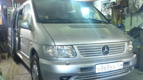

Загорелась неисправность двигателя.Машина встала в аварийный режим.Диагносты сказали проблема в тнвд.У нас их не ремонтируют, заказал новый.Когда пришел, полез менять.Снял родной насос, разобрал, а там всё в белом налёте (как известь от воды), клапан отсечки топлива застрял пружина его не могла протолкнуть.Купил балончк для чистки карбюратора, взял тряпку, выстругал палочку и занялся чисткой.Чистил часа два аккуратно чтоб не где не пацорапоть. Почистил, собрал, работает.В клапане отсечки есть очень маленькое отверстие, туда не чего не лезет, почистил кончиком зубочистки.
Mercedes-Benz Vito 2000, двигатель дизельный 2.2 л, 102 л. с., передний привод, механическая коробка передач — своими руками
