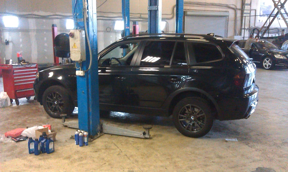

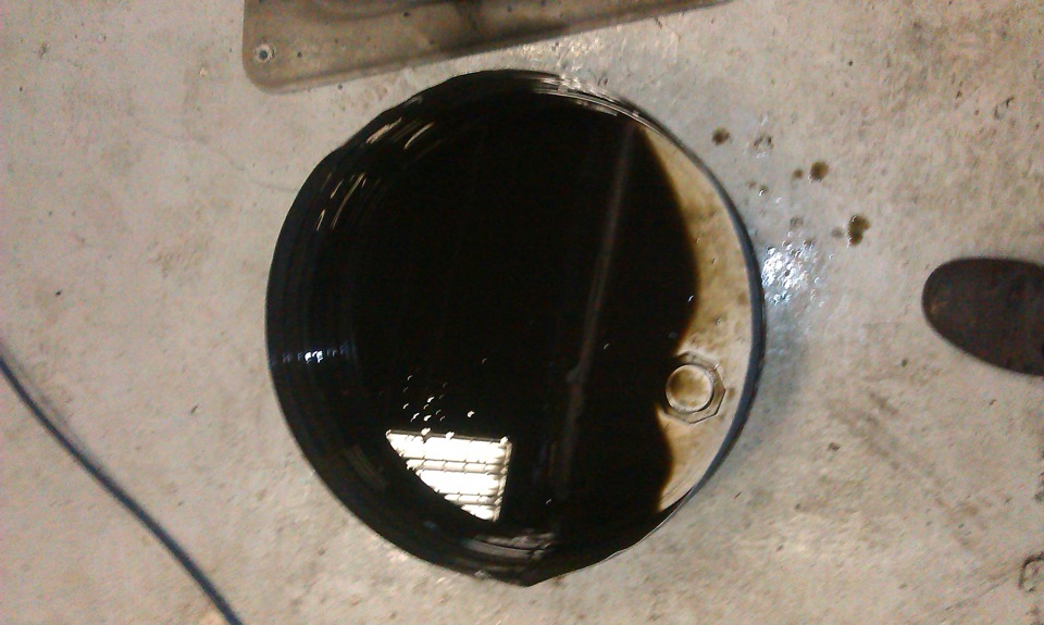

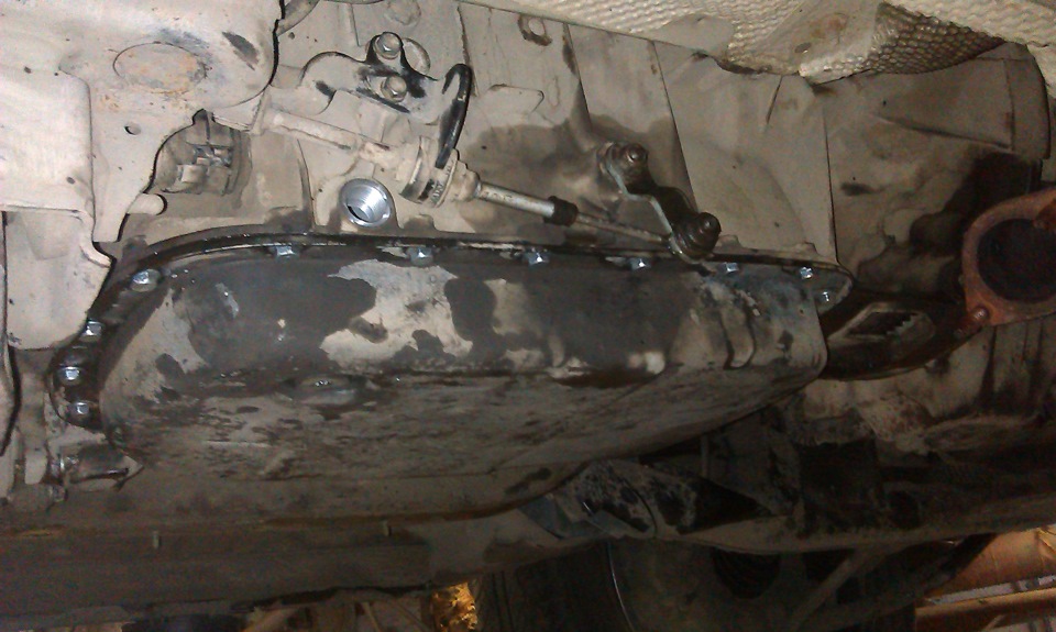

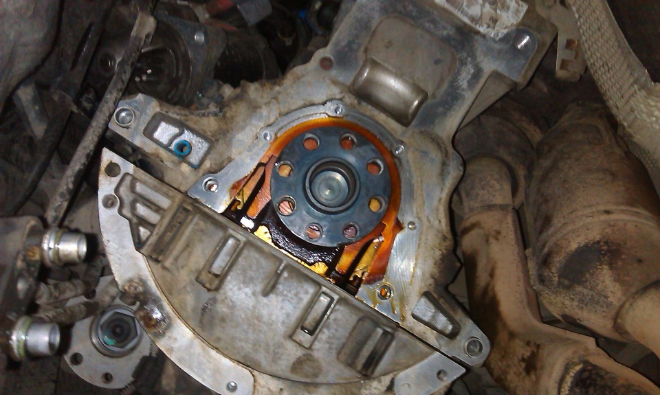

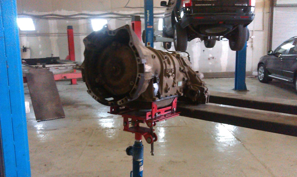

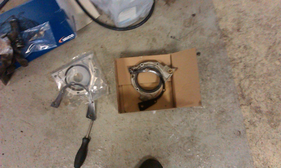

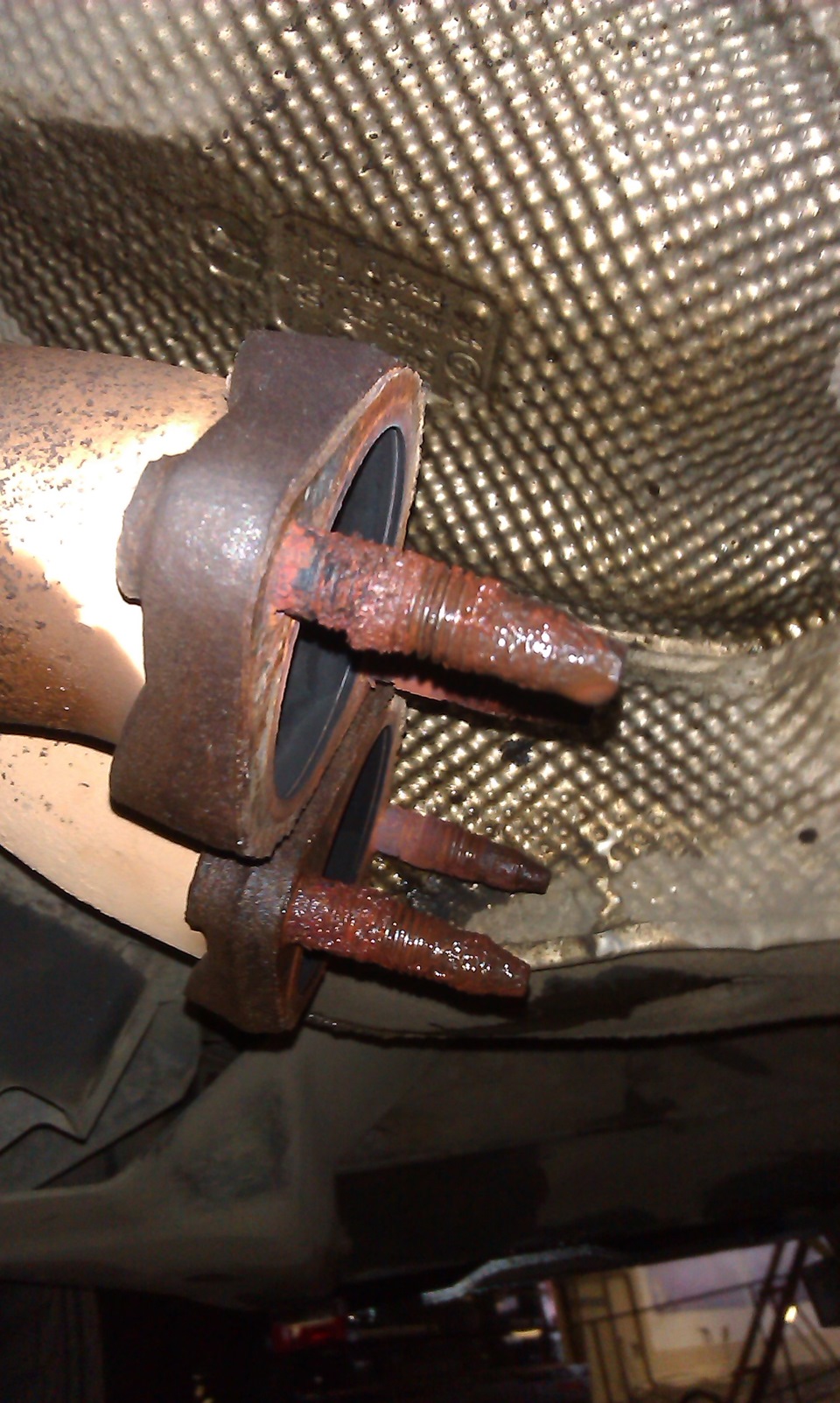

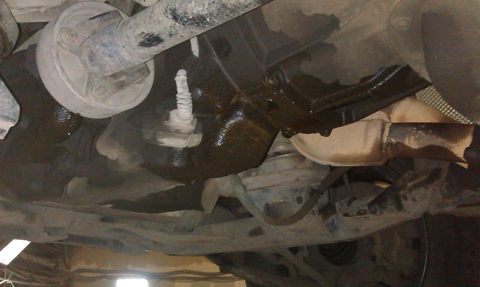

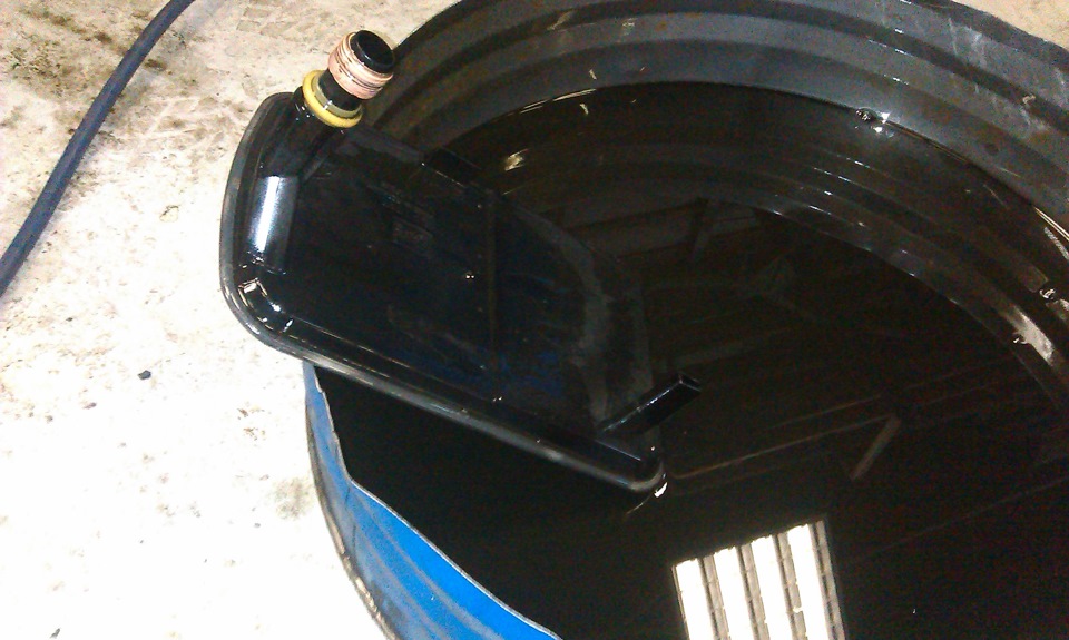

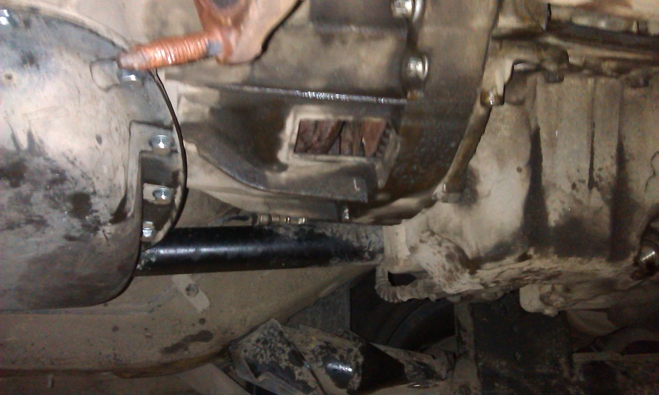

Поменял, сальник колена задний и масло в Акпп, полтора часа сливал из бублика. С мотора масло капало пол дня, вошло 6.4 литра масла. На удивление все болты открутились не сломавшись, даже шпильки на выхлопе выдержали. Под крышкой сальника скрывался типичный кастроловский желтый налет.

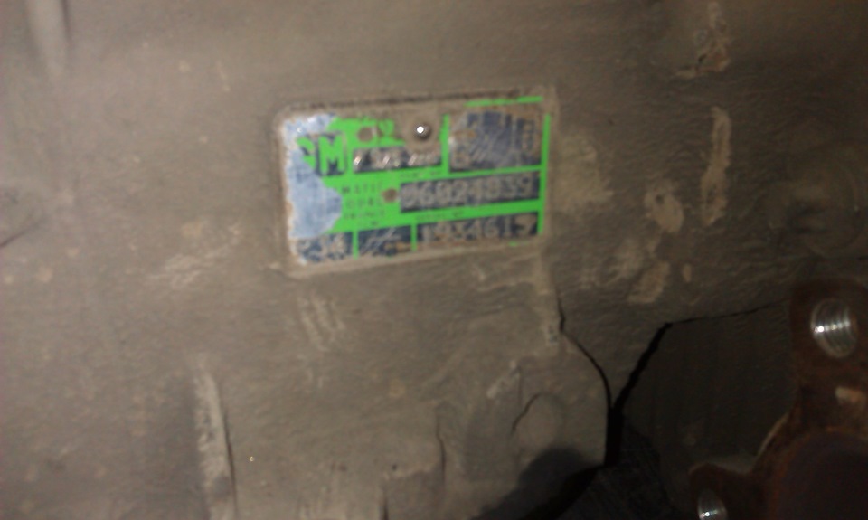

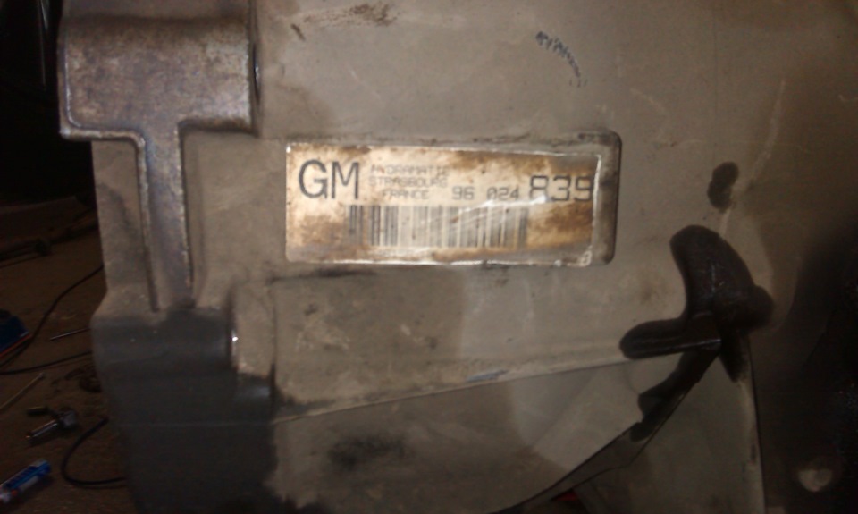

Коробка оказалась GM.
