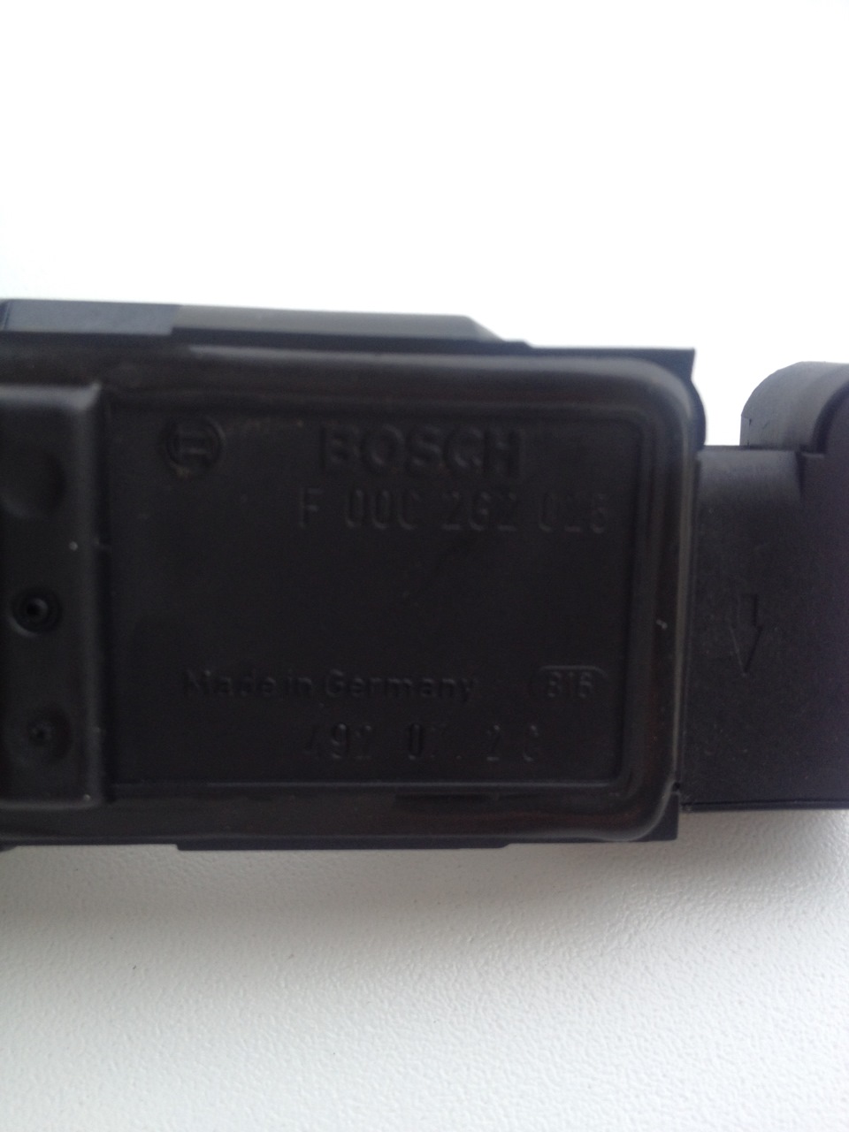

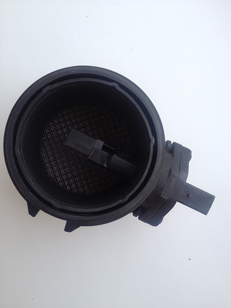

Стоял у меня ДМРВ Bosch разработанный для приоры F 00C 2G2 030 динамикой авто был более чем доволен. Но начитался форумов, что несмотря на то, что они идентичны могут быть небольшие различия в показателях
Ну и собственно решил проверить разницу, прикупил другой Bosch :)) для Мерседеса данной модели F 00C 2G2 025.
Вердикт: — может я ещё не проснулся, но пока утром ехал на роботу мне показалось, что машина еще динамичнее стала. Расход топлива, точно увеличился… Если до этого обычный городской режим был 12-14, то сегодня комп выдал цифры 14,5-16.
Развейте мои наблюдения :)
— Нужно ли делать диагностику на ошибки, после замены такого датчика ?
— Должен ли пройти какой то адаптационный период, чтобы можно было сделать вывод: "Да, действительно лучше поставить оригинал".

Вообщем вердикт таков:
После замены ДМРВ на оригинал, машина поехала на все свои 246 л.с. Динамика сейчас сильно отличается от предыдущего датчика, но и расход вырос. При педали в пол, постоянных обгонах, виражах и торможении. 14,8 — 19.0.

Кстати, не обязательно весь маф менять, достаточно сам датчик, у меня же маф другой (замена полностью)
Это понятно, просто получилось что в сборе купил
