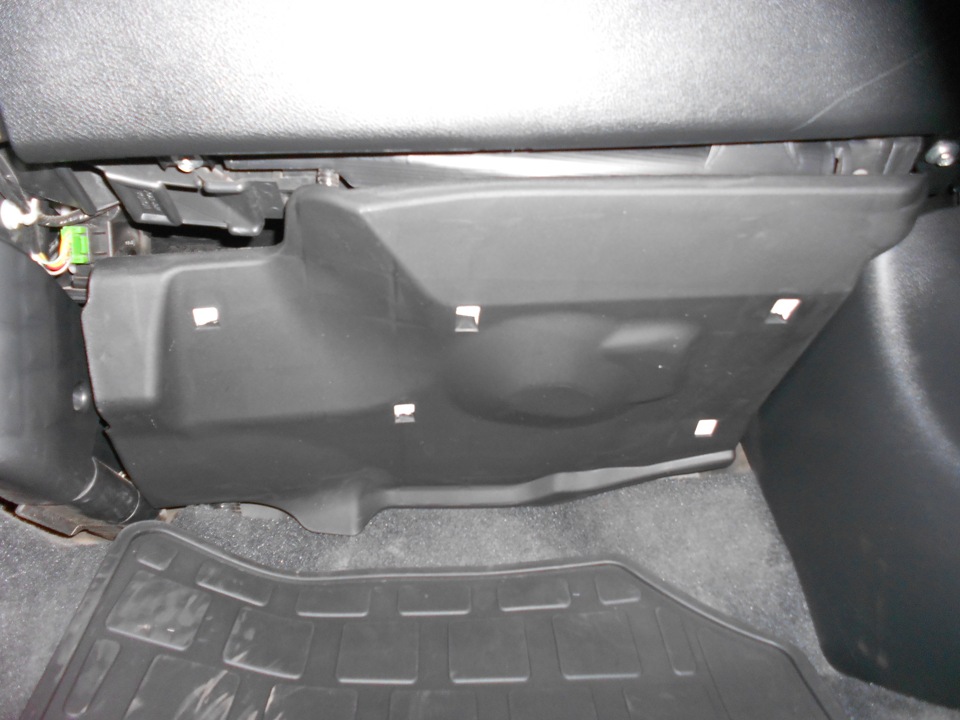

Сидя на форуме наткнулся на интересную тему про защитные кожухи под печку. Оказывается на 7-ой боян япошки не поставили под печку пластмассовые накладки (кожухи), посчитав их дополнительной опцией.
Как и ребята на форуме, я тоже заказал недостающее к своему красавцу.
Представляю фото Вашему вниманию.

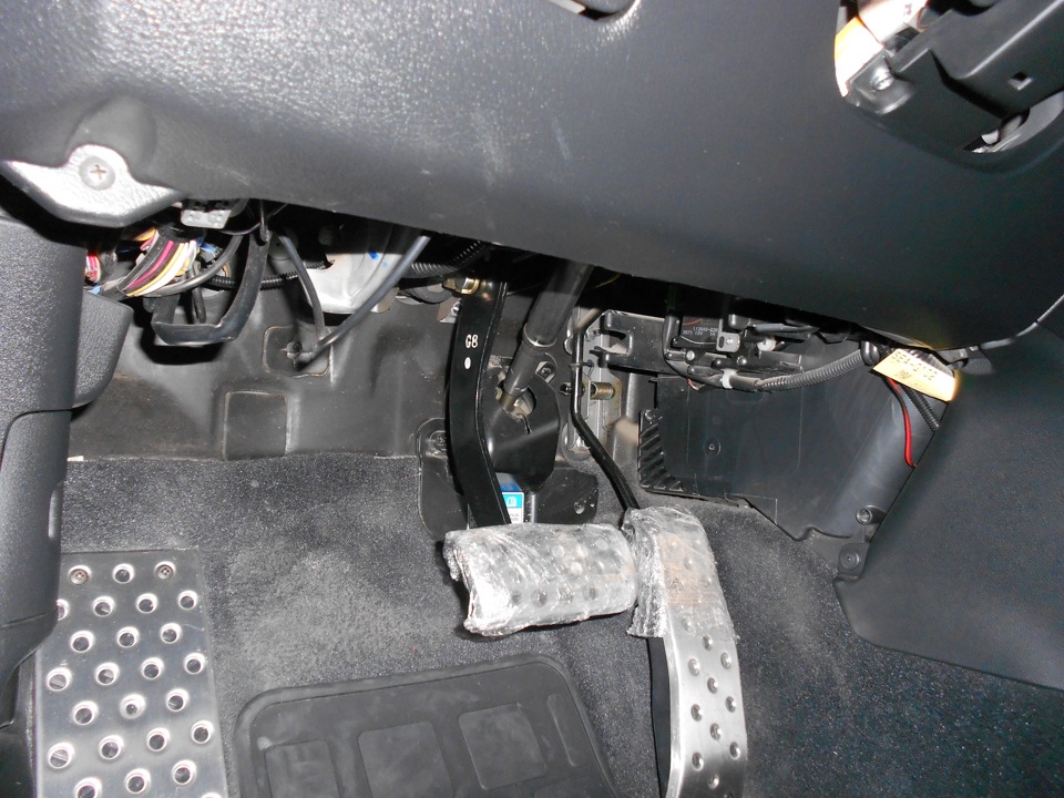

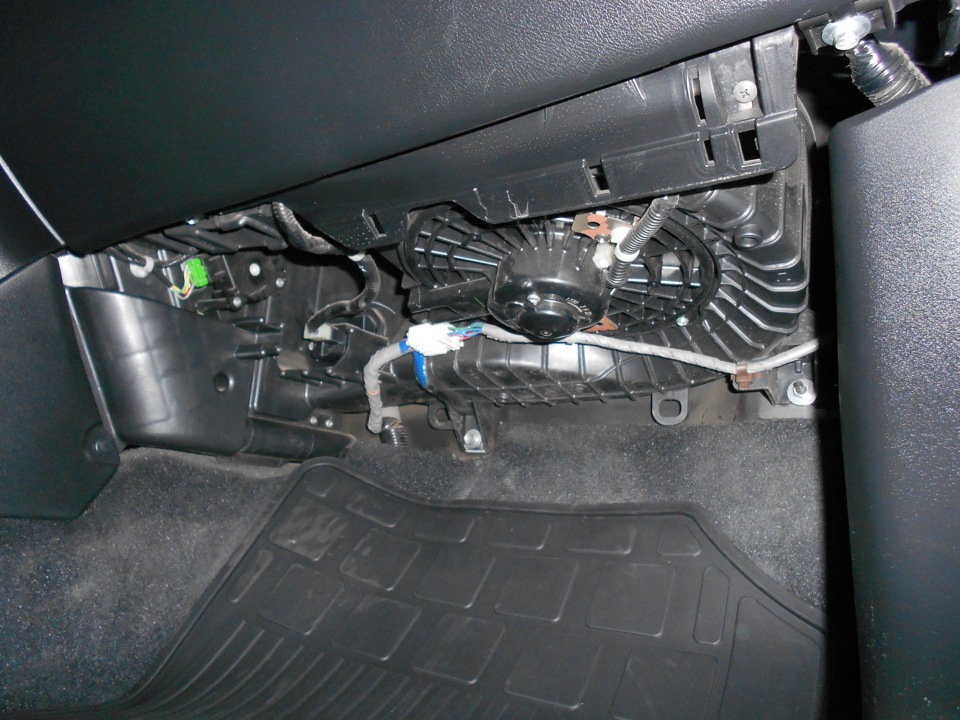

Единственное, для установки кожуха со стороны водителя необходимо открутить шуруп под монетницей.
В итоге шума от работы печки стало поменьше, да и как говориться — недостающий OEM элемент на месте.

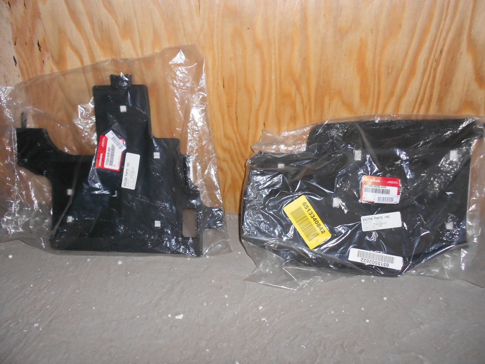

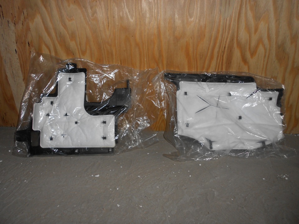

77320-SDB-A00 — левый (1205 р.)
77345-SDB-A00 — правый (1281 р.)
66844-SA7-000 — колпак (доп. пистон) (124 р.)

А колпак для чего нужен?
66844-SA7-000
колпак, это дополнительный пистон для установки, просто так называется.
А сколько их нужно для установки?
один
