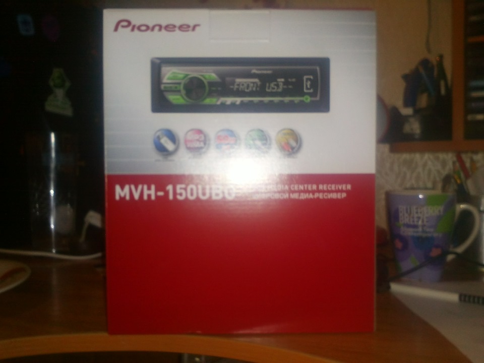

Забыл совсем с этими подъёмниками. Купил я на днях вот такую штуку.
Колонки у меня все от прежнего хозяина пионеры. Два мида и два овала. Ну вообщем хрипело оно на громкости чуть выше среднего. Я думал мафон не вытягивает. Поставил этот таже песня. Потом посмотрел на провода. Назад уходит витая пара, впереди провода из набора с китайскими динамики тоненькие. Нашел я в гараже моток провода 2х1.5 пунп если мне память не изменяет. И решил его растянуть. И о чудо. Оно заиграло. Теперь на громкости 35 не чего не хрипит. Играет шикарно. Я доволен.
