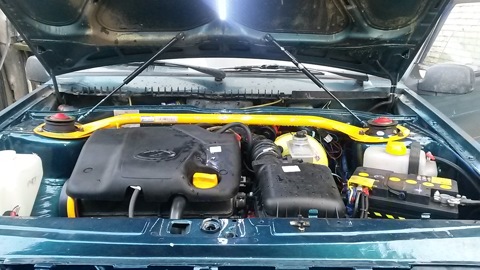

Недавно переварил нижнюю часть рамки радиатора из-за того что было вырвано по одной гайке крепления краба с каждой стороны, в купе с рамкой усилил брызговики между рамкой и лонжероном и переварил селёдки.
В общем после этого решил установить данный девайс: "Поперечина передней подвески «STINGER»"
ценник приемлемый сделан на основе обычных "ромашек", которые при желании можно легко заменить
Установка не сложнее чем обычных крабов, но в последствии с толкнулся с неприятной проблемкой, передняя опора двигателя легла на поперечину что давало жуткую вибрацию от двигателя на кузов.
Вылечился данный недуг путём стачивания кромки опоры примерно на 7-8мм (предполагаю подушка просто устала, хотя на внешний вид нормальная без трещин и надрывов)
Итог: после переварки, усиления и поперечены морда стала гораздо собраннее, далее последует замена стаба, всех резинок, шаровых и стоек
