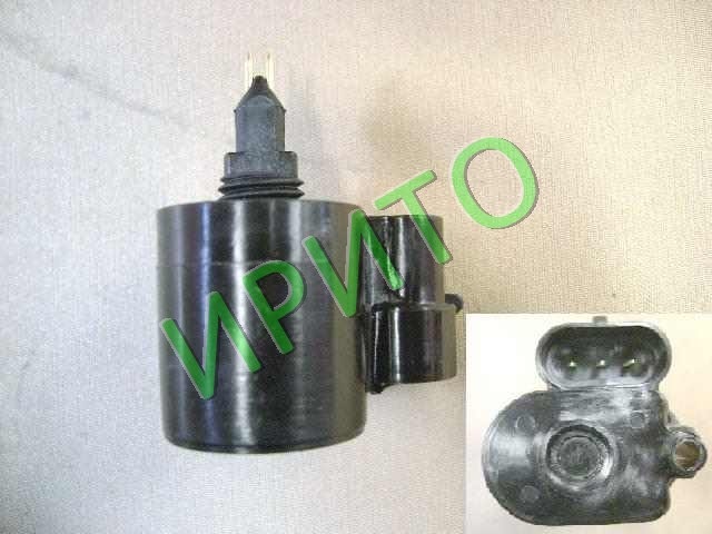

При покупке авто сразу горел Check Engine. Диагностика выдала 3 ошибки
Р0382-неисправность свечи накала/цепь подогрева В.
Р0340-неисправность датчика положения распредвала.
Р2264- вода в топливе цепи датчика.
Воду с цепи еще не сливал. Вопрос к владельцам дизелей. В топливном фильтре снизу должно быть расположено сливное отверстие. просто пробка или пробка с датчиком наличия воды в топливе. Сигнальная лампа воды в сепараторе на приборной панели при запуске не горит и не горела ранее.
Есть одна с колодка проводов с тремя жилами свободно болтающаяся под капотом в районе топливного фильтра возможно она и идет к датчику воды в сепараторе.
Фильтр со сливным отверстием не родной, тракторный от д245.
Запчасти на фото: 1457434310, 1105100E06

Внизу датчик воды, при попадании или оброзовании при сепарации воды в стакане фильтра загорается соответствующий сигнал на приборке

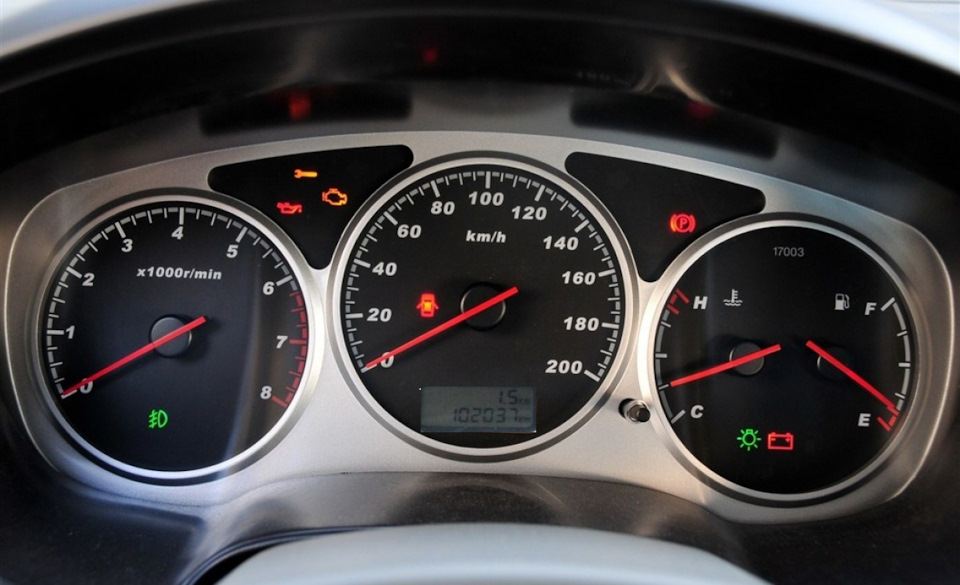

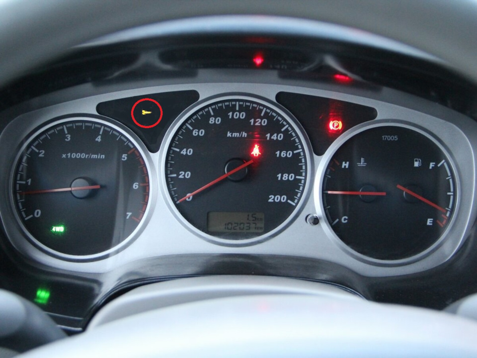

Приветствую Вас . Может сталкивались с такой проблемой, У меня great wall wingle 3 дизельный двигатель 2.8 тс на панельке приборов загорается сервисный ключ, или как то так называется . Появился когда менял топливный фильтр, думал датчик не доставил до конца, проверил Всё хорошо . может кто знает как скинуть этот ключик с панельки . Заранее благодарю .P/S При повторном включений зажигания ключик пропадает .Далее глушу машину, жду 1 минуту включаю зажигания и опять на панельке ключик . Просто беда какая то . Помогите ;-)
Доброй ночи! Надо сервисным адаптером обд 2 скидывать через копм. Так ничего страшного в к ключе нет. Ошибок других нет?
Сканер не выдаёт ошибку . по вопросам в сервисе . сказали что пришла пора сервис.обслуживанию . и ключ они могут убрать после полного ТО и замены всего чего только можно. а это 24т.р. а всего то я фильтр поменял и вот беда :-)
Развод, значит такие сервисмены. Надо искать хороших электриков. У меня У брата ключь убрали на диз ховере. 2.8. Через севисн прогу. Это не проблема.
Спасибо . буду искать мастеров.

уже давно! ошибка Р0340 ушла после установки датчика фильтра
на топливном фильтре?
который 3-й на фото
У меня тоже, не загоралась ни разу. Но, сливается вода, если она есть, очень просто. Приотворачивают датчик или, у кого так, то пробку.
это датчик воды я его сломал ненароком((стоит гад 1500, филтр ставлю бошевскии как на фото 700 рублей, свечи уже поменял тоже горели за все 4 свечи отдал 2080 рублей, спрашиваи если что я всю машину уже изучил))))скоро блин дезилистом буду)недавно турбину тоже заменил
спс)) тоже уже разобрался)
на первом фото датчик воды

фильтр должен быть как на последнем фото, сливная пробка со встроенным датчиком (№3 на фото) и колодка у тебя висит как раз от него, ох и кулибины же…, че родной фильтр такая проблема прибрести, чек на наших авто при устранении проблемы погаснет сам после пятого включения зажигания (то есть начни с фильтра, поставь родной с датчиком и прицепи колодку на место, первые две ошибки могут быть разовыми, т/е — накопленными, у меня иногда чек загорается но всегда сам гаснет через пять пусков), что есть датчик подогрева незнаю, у нас нету подогрева 100%, только если самому установить

Сегодня еще смотрел колодку, они совпадают с датчиком наличия воды в сепараторе( В каталоге ИРИТО ошибка?). Начну с фильтра закажу датчик- дальше посмотрим.
На счет подогрева топл фильтра на нижнем фото №1- вероятнее, подогрев №2 датчик подогрева или наоборот.
