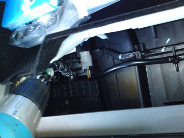

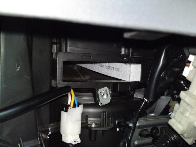

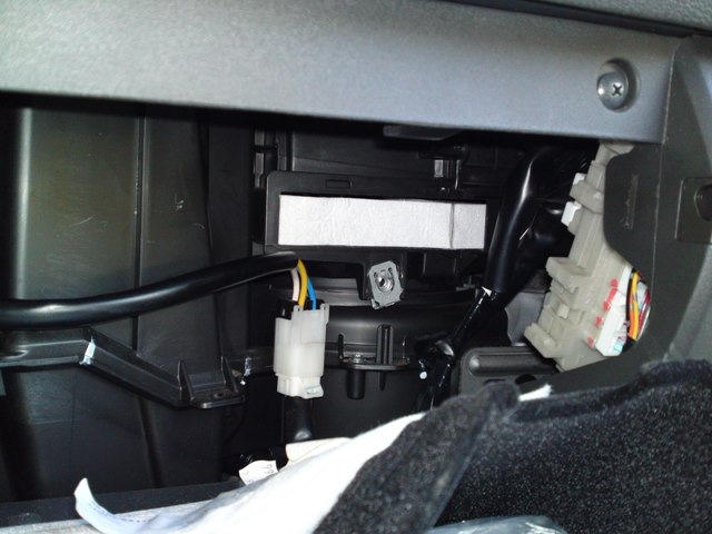

На кануне планового посещения ОД для проведения ТО-2 решил сам поменять все масла, а это раздатка, мосты, ГУР, двигатель.Поменял также все фильтра. Решил сам поменять по причине недобросовестного отношения ОД к процедуре проведения ТО, у них то не долив, то перелив. Время на все про всё ушло полтора дня, учитывая мойку Пата, мойку двигателя и запаски и частичной полировки. Начал с замены салонного фильтра.

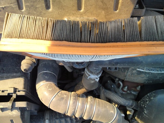

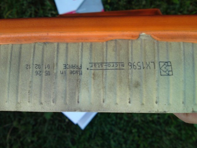

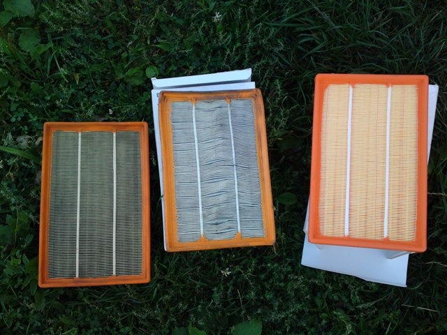

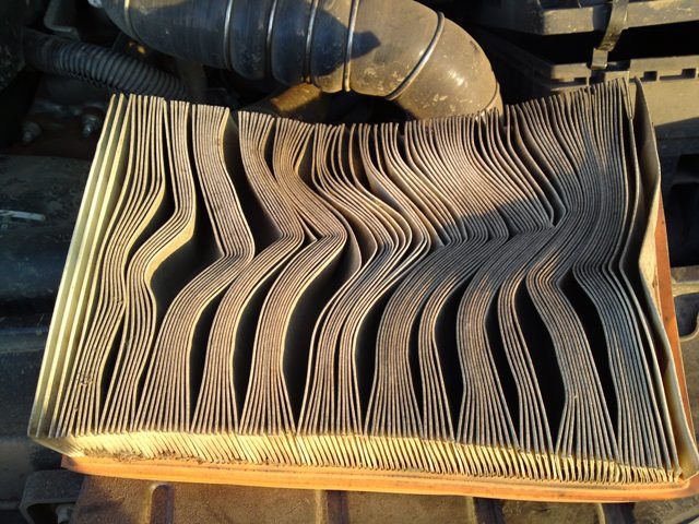

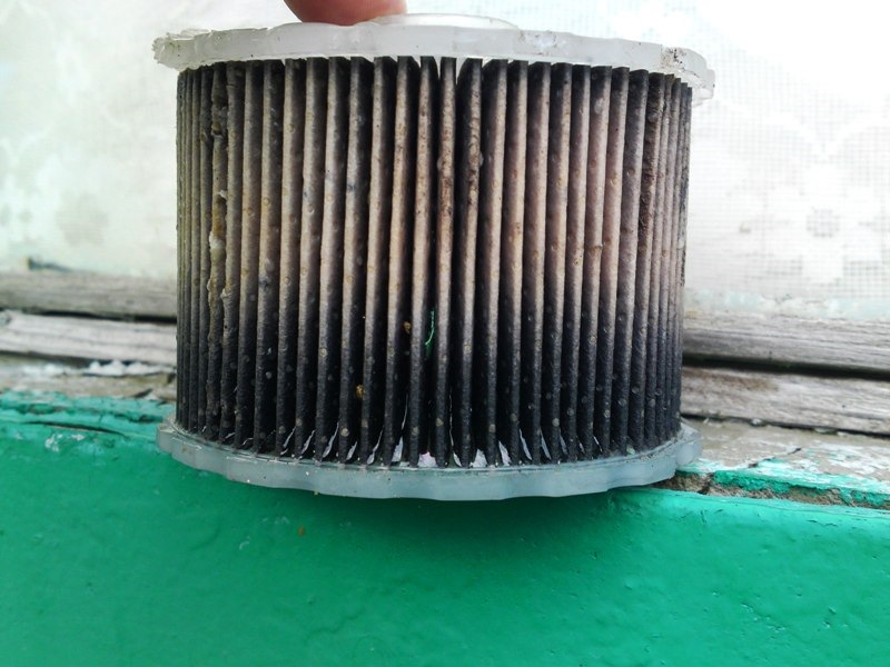

Далее настала очередь воздушного фильтра.

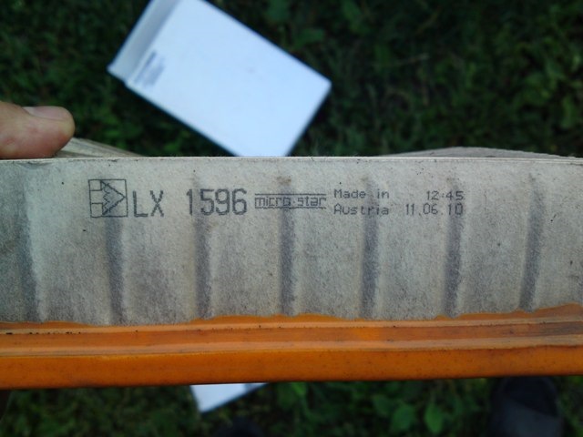

Вот тут меня немного обескуражил вид воздушного фильтра, он стал каким то деформированным. В броды не лазил, по большим лужам не гонял. А самое главное он стал меньше, то есть появилась щель 5 мм. Получается что вся фигня просачивалась в движок. (переживаю о последствиях)

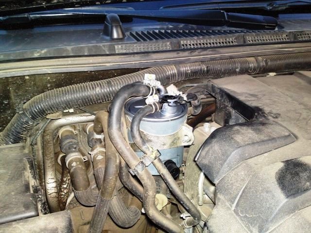

Далее пришёл черёд замены топливного фильтра. Тут всё без проблем. Единственное забыл его вскрыть, для сравнения качества топлива. Здесь www.drive2.ru/l/1837428/ заправлялся на Лукойле, теперь вот уже как год заправляюсь на Оптане. В следующие выходные как приеду на дачу обязательно вскрою и выложу фото для сравнения. И ещё хочу сказать что постоянно пользуюсь вот этими присадками. www.drive2.ru/l/608641/

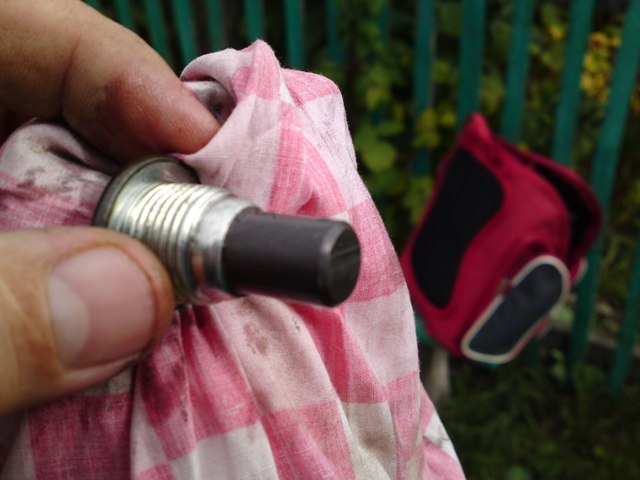

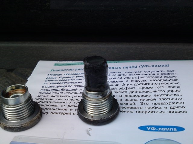

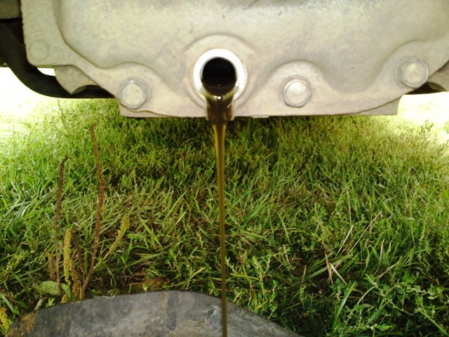

Настал черёд замены масла в мостах и раздатке.

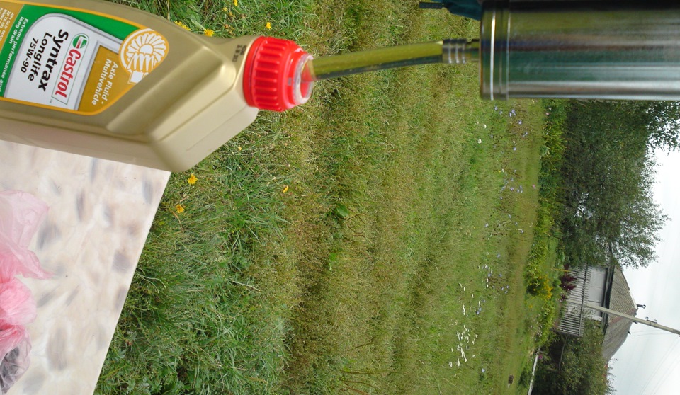

Заливал в мосты CASTROL SYNTRAX LONG LIFE 75W-90 В раздатку CASTROL TRANSMAX Z
Заливал шприцом купленным на рынке за 300р. пластиковый за 150 не стал брать, что то не внушил он доверия.">
В общем с заливкой всё прошло нормально, единственное насторожил объём вошедшего масла в задний диф. По мануалу 1,75, а по факту влезло все 2. Машинка стояла ровно, даже по уровню проверял. В передний диф всё вошло как по мануалу.

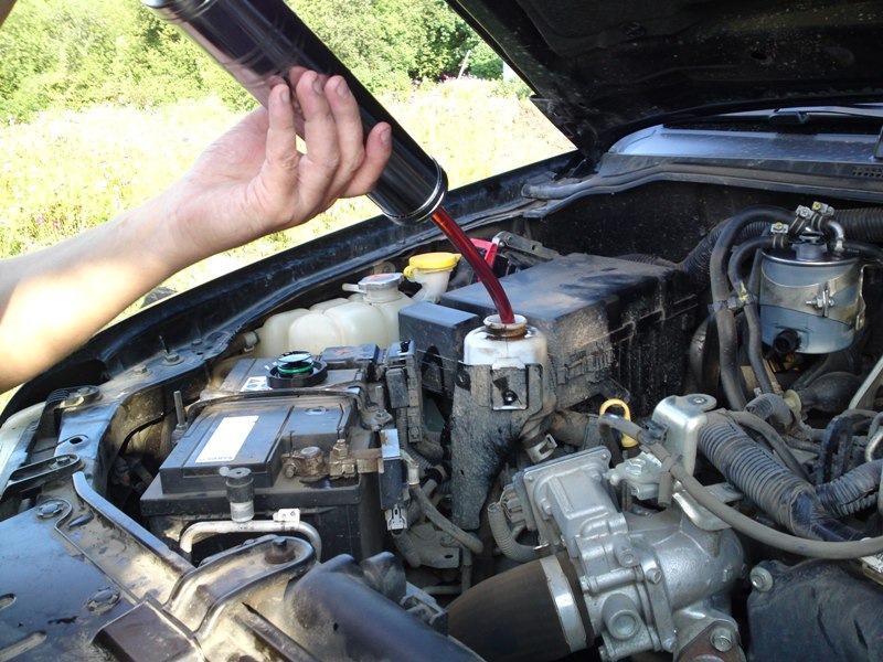

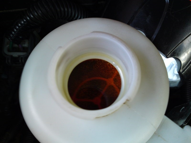

Настала очередь замены жидкости ГУРа. Решил залить как и в раздатку TRANSMAX Z. Спасибо форуму клуб ниссан, всё подробно описано.

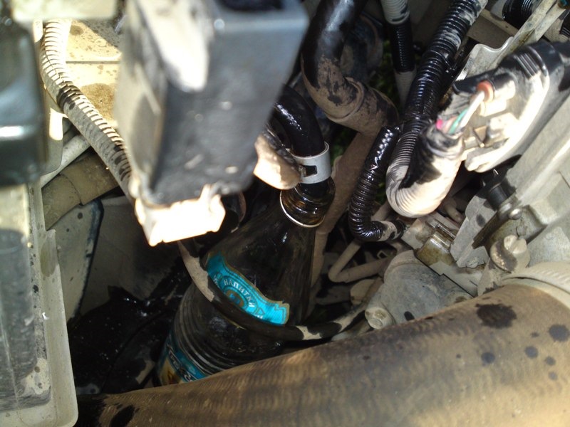

Сначала откачал шприцом старую жидкость.

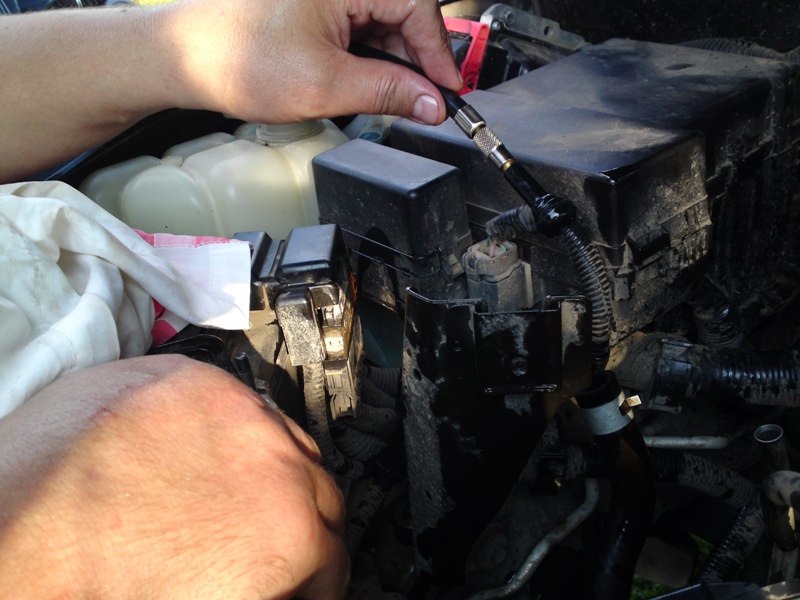

Включаем компрессор и давлением вытесняем жидкость из системы. Далее добавляем во всасывающий шланг новой жидкости (сколько не жалко, я добавил грамм 150-200) и снова включаем копрессор. Ставим бачёк на место, заливаем новую жидкость и прокачиваем систему (не заводя двигатель) крутя руль от упора до упора. Затем заводим двигатели и уже основательно выгоняем воздух не забывая подливать жидкость.

" единственное насторожил объём вошедшего масла в задний диф. По мануалу 1,75, а по факту влезло все 2."
Так ведь эти Типа литровые банки не совсем литровые)) Толи 860 толи 960 мл.
О как, спасибо, а я и внимания не обратил.
С фильтром что то странное-у меня такого не было ни разу такое ощущение что воды хватанул. но по факт не хватал-мистика
Если про мой фильтр, всё правильно, под дождём вскрытый полежал.

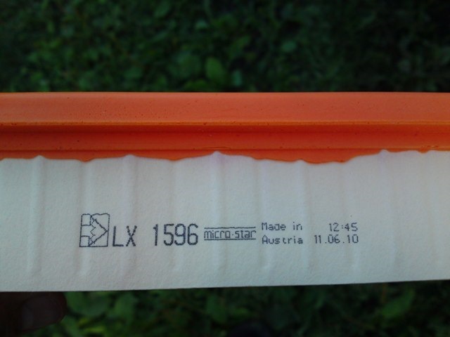

так убитый фильтр Франция, а нормальные Австрия. Вот и все качество на лицо.
Нет, убитый как раз Австрия, он второй, третий тоже Австрия, а вот первый Франция.)

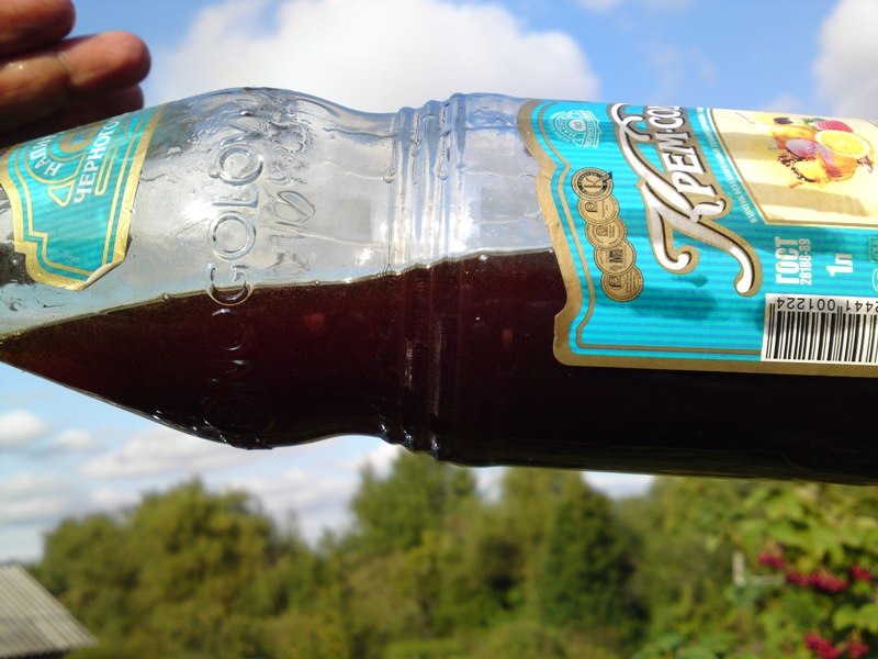

Просто я такое залил в раздатку. Сливал старое красное, а трансмакс желтый.
в принципе можно сказать жёлтый. Вот в бачке на него смотрю, слабо красный, а на ободке бачка желтоватый
А трансмакс З какого цвета?
желтовато красный, если так можно выразиться.На последнем фото.
