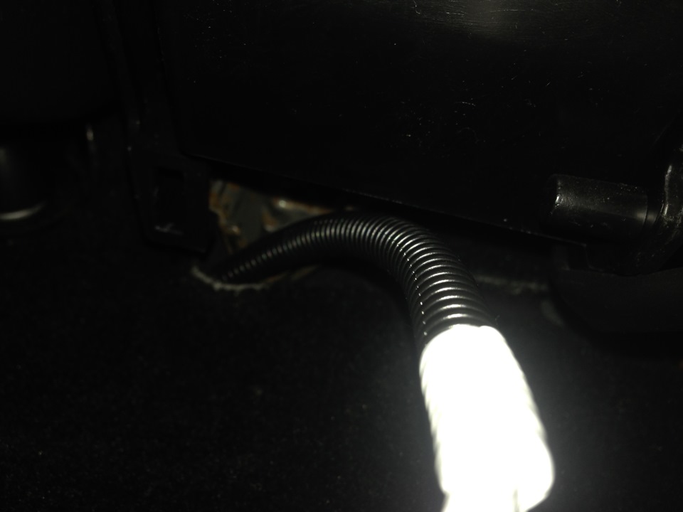

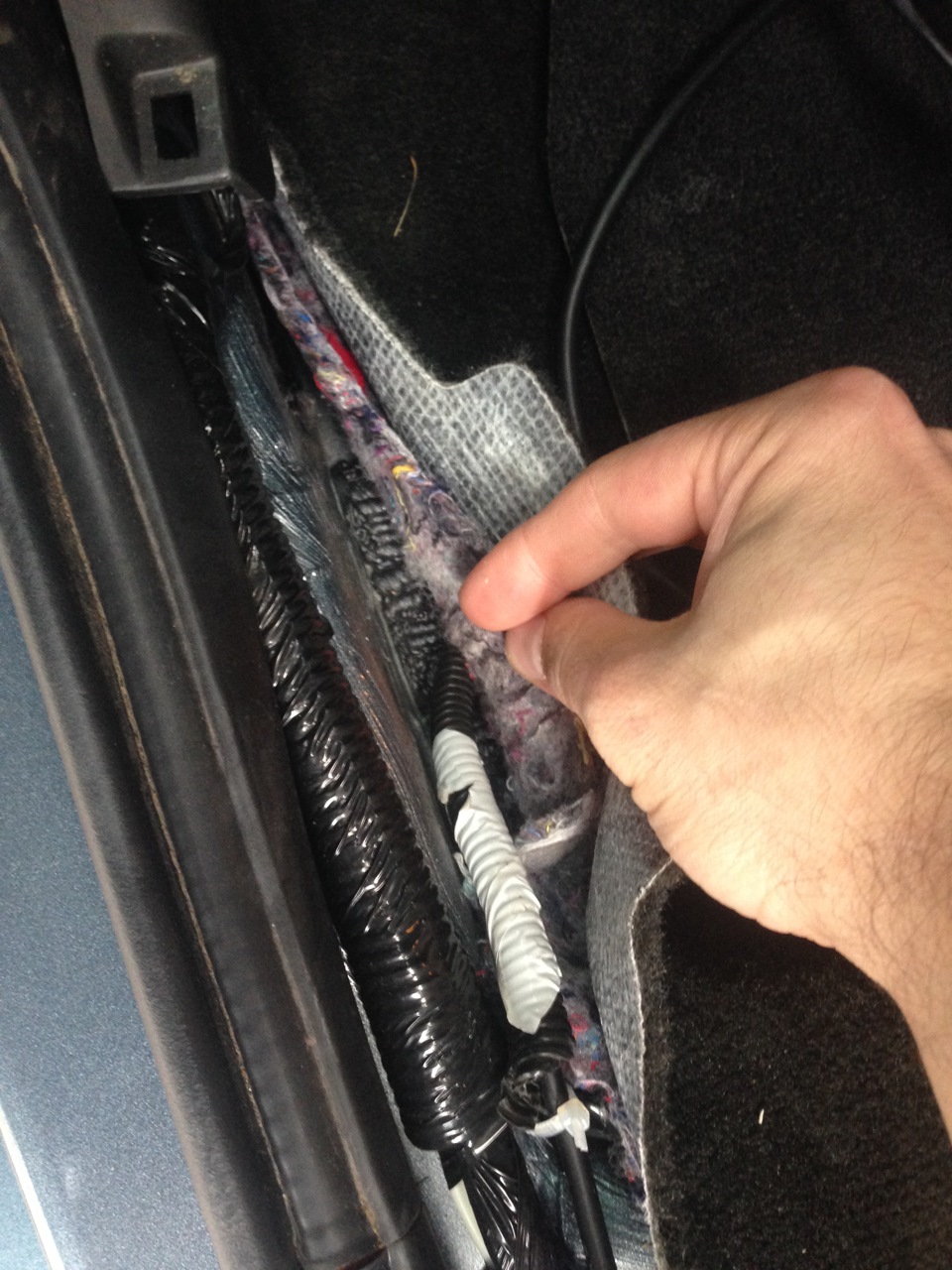

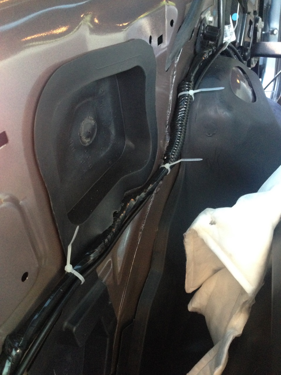

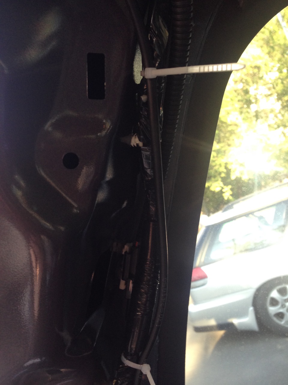

Постепенно доходят руки до облагораживания радио-хозяйства, теперь пробросил провод RG-58 от антенны по левому борту в багажнике, потом от левого заднего порога в гофре под обшивкой пола в центральный тоннель. Вывод на рацию покажу чуть позже, а пока немного фоток в багажнике и в тоннеле. Под обшивкой провод пробрасывал традиционно — сначала проволочкой, а потом обнаружил, что у меня вполне свободно пролезает туда рука. Чтобы не уродоваться больше необходимого, заднюю крышку центрального тоннеля предварительно снял — два болта сверху и чуть потянуть, отщелкнув 4 защелки.

у меня по потолку кабель прокинут, за обшивкой.
UHF-ный у меня тоже. А CB-шный удобнее так. Облагорожу установку рации — тоже выложу. А с тангентой — нашел более удобное место, о ворчливый татарин :) Твои комменты "зачем тангента пассажирам" не давали мне покоя!
ну кому как удобнее:) у меня всё кабельное хозяйство по потолку идёт. резинки уплотнителя отгибаю и кабель под обшивку уходит. быстро и разбирать ничего не надо:)
покажи куда тангетум поселил:)
резинки которые кабельные под задней дверью? CB-шка у меня там же введена. С UHF схалявил, сунул просто под резинку, может потом суну куда надо, благо что теперь на ней SMA-разъем.
Тангенту — на правую часть центрального тоннеля, там где еще одна щель для временного подвешивания ящика для мелочей. Переставил туда трапецию пластиковую. Фотки чуть позже, неохота под дождем к машине бегать.
не, я меня дырка в крыше:) я ж сверлил:)
снял заднюю боковую пластиковую накладку стойки и вдоль кромки потолка протянул, отгибая дверные резинки
