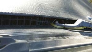

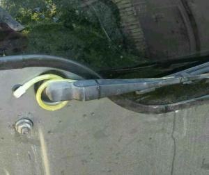

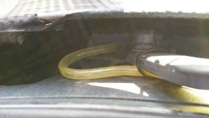

Требуется.
Брызгалки с ЗИЛ Бычок 3 штуки цена 23 руб
Шланг омывайки. 2шт 40 руб.
Заглушка резиновая незнай от чего с отверстием 1 шт 10 руб(ставим в заднюю дверь под вывод шланга)
клапан подачи воздуха аквариумного компрессора 2 шт. 30 руб(блокирует отток воды обратно в бачок)
Результат чумовой.
Шланги лучше наверное черные резиновые брать чтобы в глаза не бросались.
В продолжении будет электроподогрев шлангов. Начал делать но тут выхи нежданно. Медные трубки в начале и конце шлангов. По центру отверстие 0.5 мм. Через весь шланг пускаем нихромовую спираль с подогрева сидений так как там весьма тонкая и гибкая нить используется и заводим это дело на подогрев зеркал через реле. Выводим нити через отверстия и поверх немного припоя и в термоусадку для герметичности ибо нихром пропаять проблемно.
