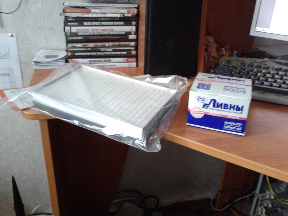

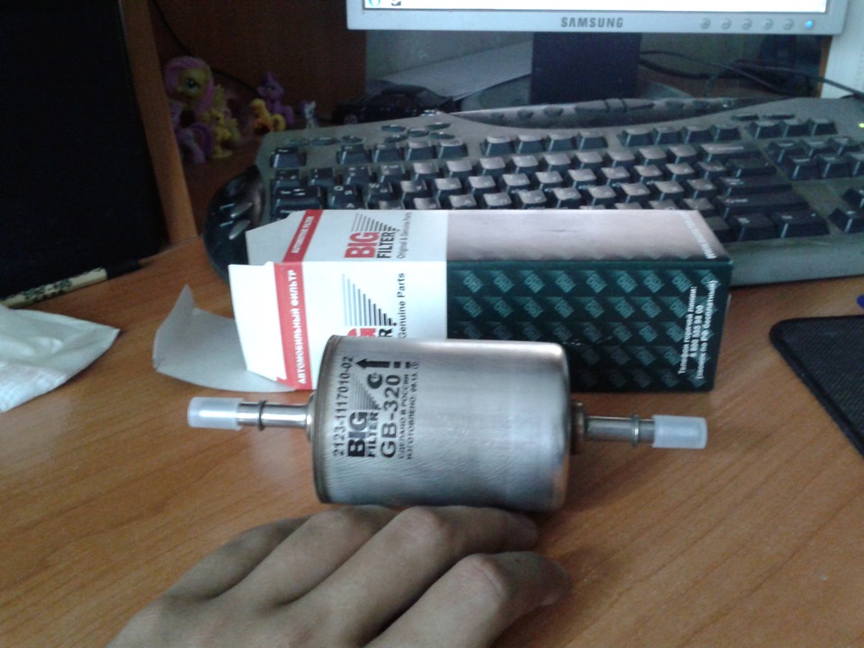

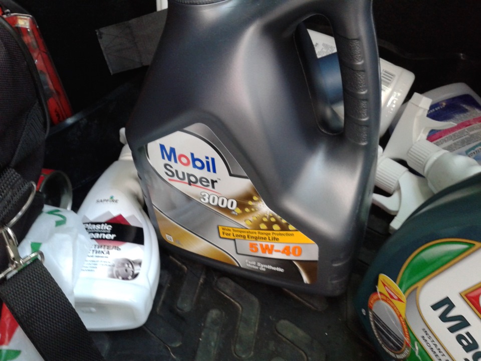

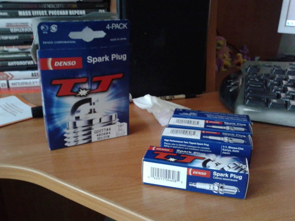

Незадолго до поездки в Соль заехал в Лада Деталь и прикупил расходники для ТО-3: Фильтр воздушный BIG Filter (140 р.), Фильтр очистки топлива под скобки Big Filter (220 р.), Салонный фильтр ВАЗ-1118, 2123 "Ливны" (200 р.), Фильтр масляный ЛЮКС-08 "Ливны" (90 р.), свечи DENSO Q20TT (520 р 4 шт.), Масло MOBIL Super 3000 5W40 EU-NEE 4л. (1500 р.)
Итого расходники вышли в 2670 рублей

Приезжаю. 3800 рублей — стоимость ТО без расходников. Ладно. Записываю в бумажку все косяки. Загоняю машину. Мужичок-ремонтник провел ТО-3 следующим образом: поменял фильтра (А меняя бензиновый не вынимал фишку предохранителя, как это должно быть, а просто вытащил фильтр… Естественно я потерял около полулитра топлива. Да и ещё в самом фильтре осталось столько же. Хорошо, что с собой забрал его. Мвахаха), заменил масло и свечи.

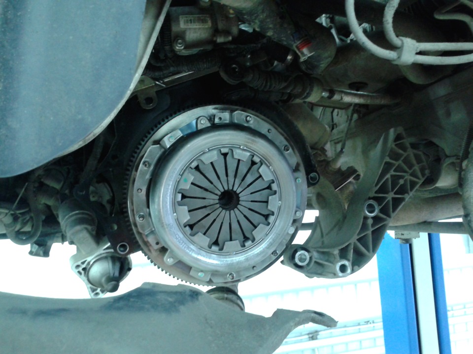

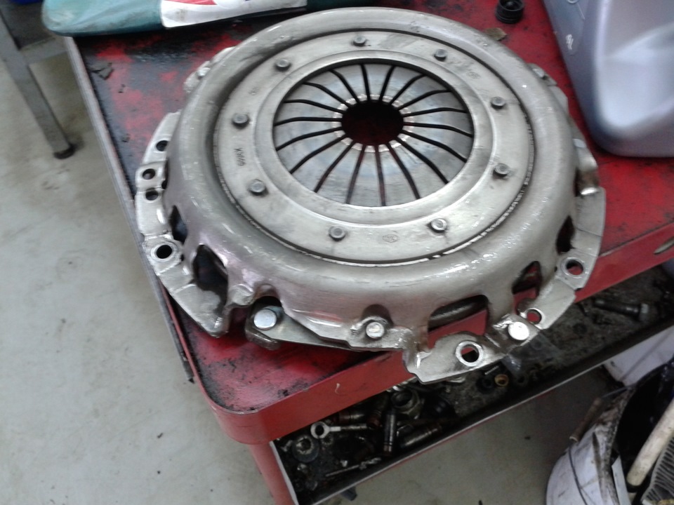

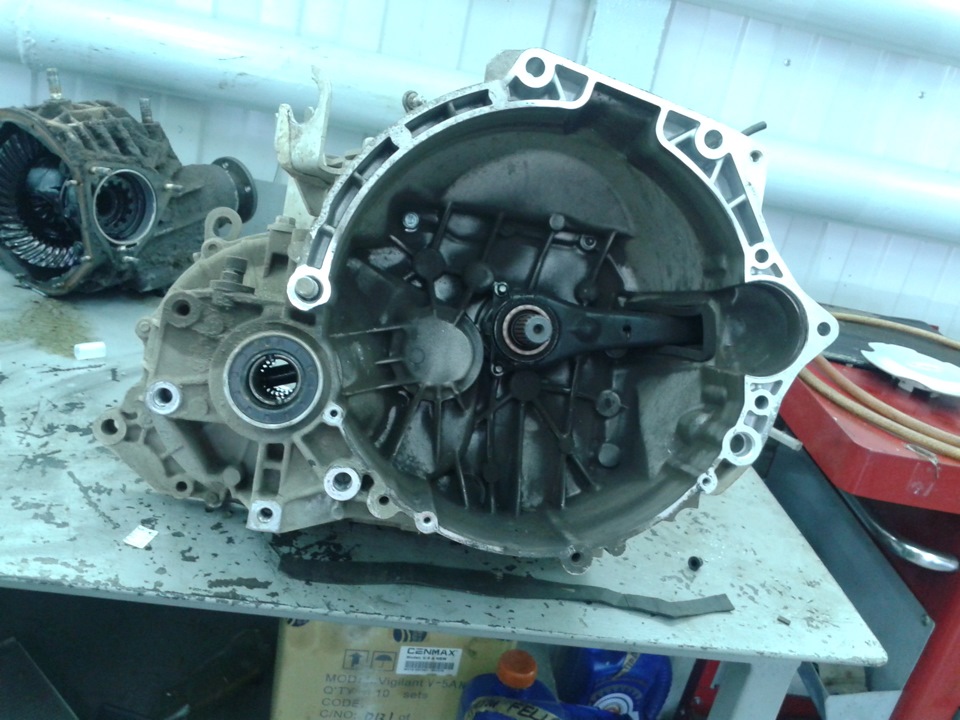

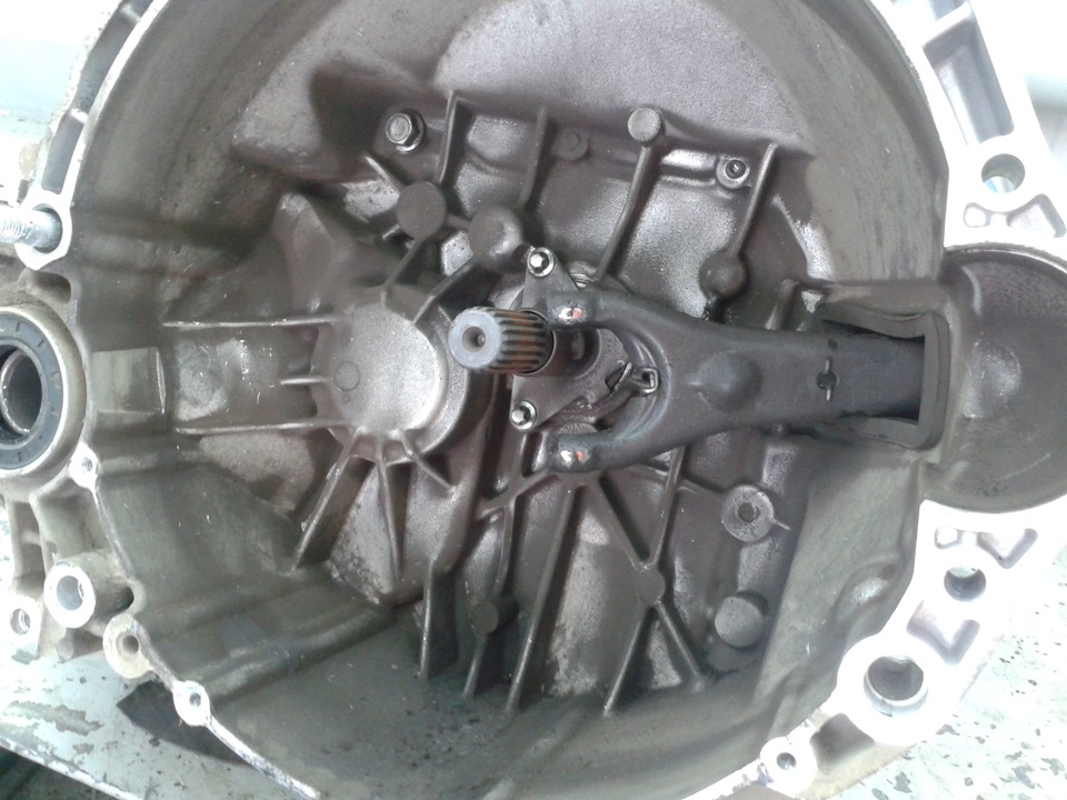

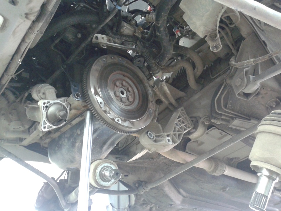

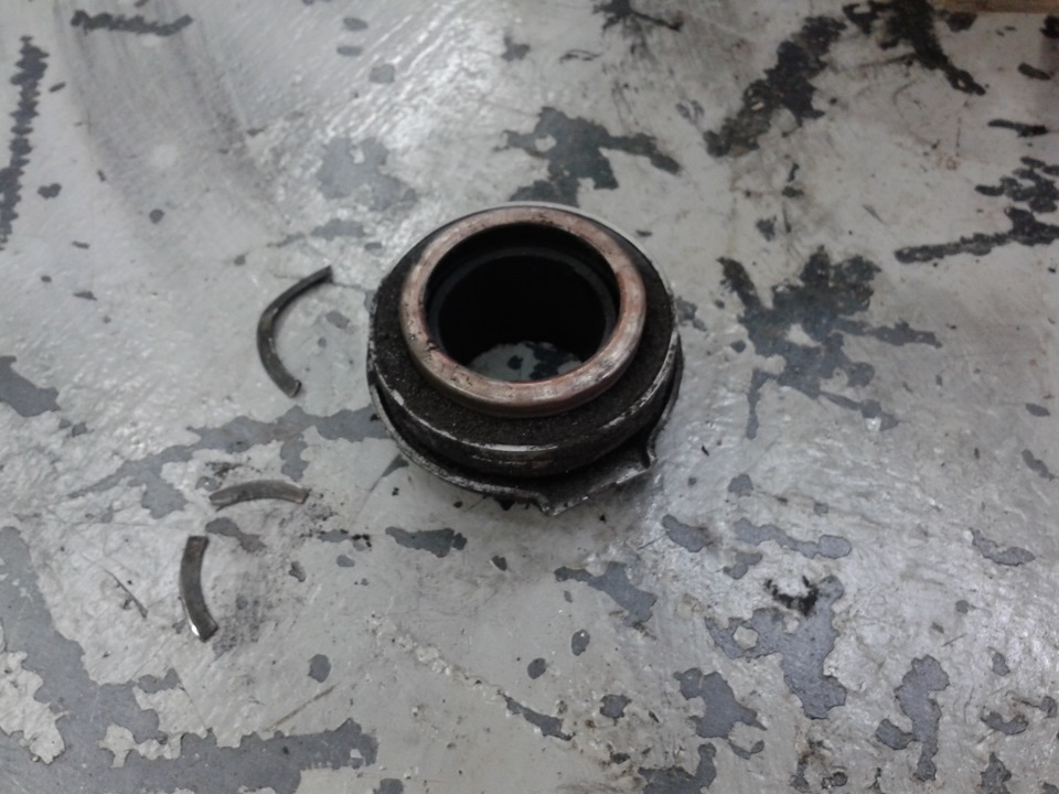

Единтсвенное что действительно сделали нормально — устранили сумасшедший звук на нейтрали при заведенном двигателе. Для этого пришлось снимать КПП и менять выжимной подшипник с корзиной сцепления.
Как только сняли, сразу поняли в чем проблема — внутри КПП болтались части от старого выжимного.
Пока ждали инженера по гарантии смазали вилку сцепления, теперь педаль больше не кряхтит при нажатии

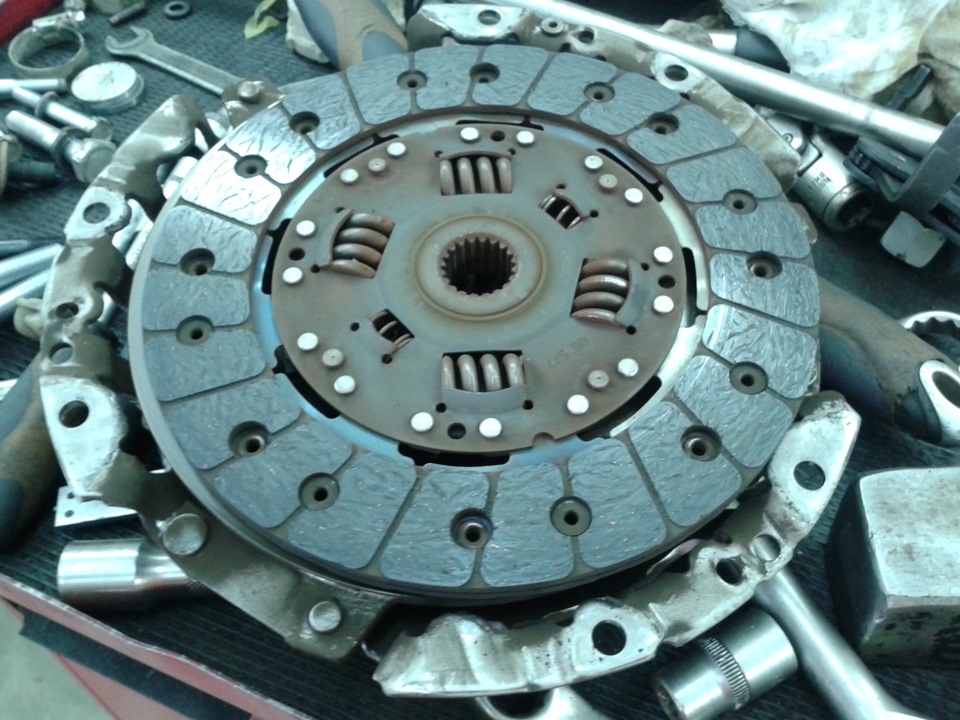

Заодно осмотрел сцепление. За 30 ткм живее всех живых

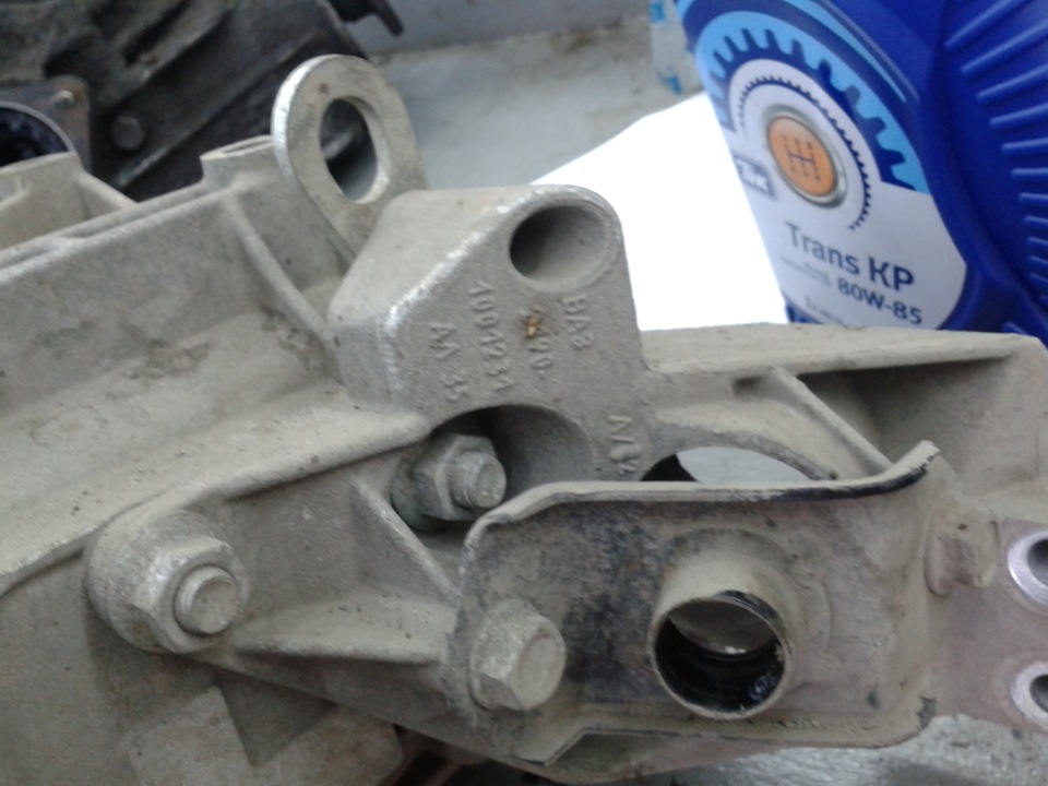

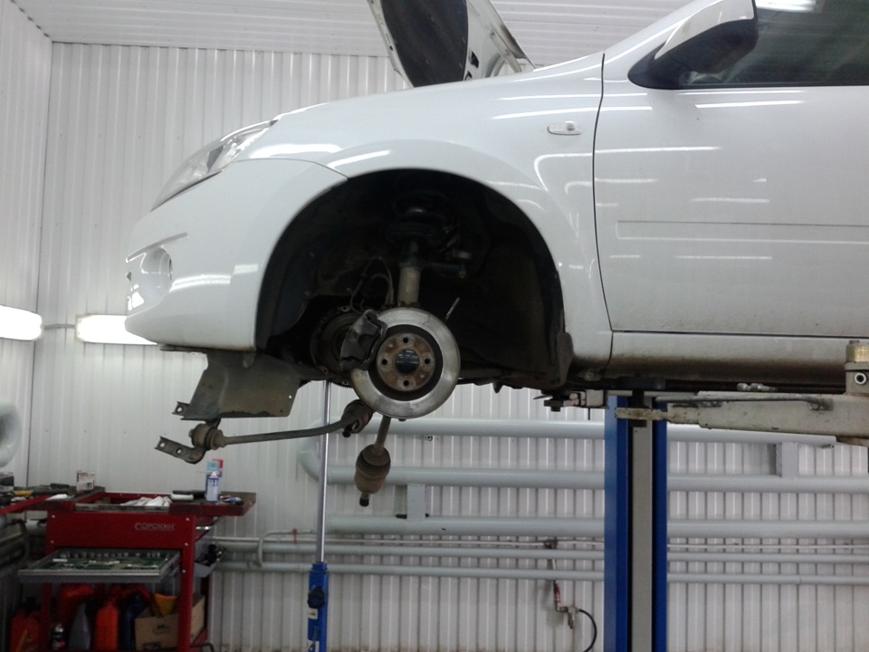

Пофоткал машину снизу — уж больно долго искали детали на складе…
Итак. Корзины LuK нет, притащили Valeo от Приоры. Что лучше — хз. С Валео педаль стала чуть более упругой.
Кстати. У Гранты ведь своя коробка? Особенно тросиковая. Без щупа. Всегда было интересно, почему ей убрали щуп.
Вот. Теперь всё стало нормально. На нейтрали нет брыкающего звука при не нажатой педали, машина не дергает, гидрики не стучат, расход упал в городе до 7.5 литров… Красота одним словом. Но стоило ли оно тех денег? Нет.
