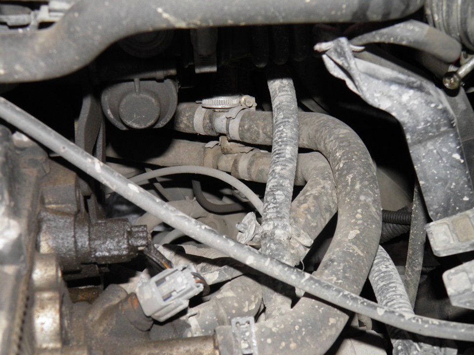

Решил таки заменить мокрящий датчик и…
Зайдя в магазин не смог определиться, что это за датчик. Думал сначала, что давления масла, но по — каталогам он другой.
Кто может скажет мне, что это за датчик и вдруг каталожный номерок сразу подкините)))
Заранее спасибо!

я его уже раза три снимал, сухо после всех раз было)) а на прошлом Хитром мок
Не за что все делается в 5 минут старое кольцо у меня было дубовое
Хотел первым написать но не успел. Надо было домои с работы бежать. Как пришол, загрузил комп, а тут всё расказали без меня. Если интересно у меня здесь всё написано. Тоже менял колечко. www.drive2.ru/l/1381307/

Номер кольца уплотнительного 221314М505
спасибо, скорее всего закажу кольцо, а потом буду откручивать…
это датчик положения распредвала, такой же как датчик положения коленвала (взаимозаменяемы)
каталожный номер 23731-6n21a
у меня тоже немного сопливил, снимал, чистил манжетик, не спасло. Хочу глянуть, может отдельно манжетик будет продаваться.
Да, кстате, у тебя датчик пластиковый ща стоит, если будешь менять, то будет нового образца в металической колбе. Они идентичны по работе, единственное, советую брать только оригинал если дело все же дойдет до замены.
внизу дали номерок колечка, поэтому надеюсь, что обойдется по принципу "ОЗЗ"…
Датчик распредвала. Открутить, поправить резинку и прикрутить.
