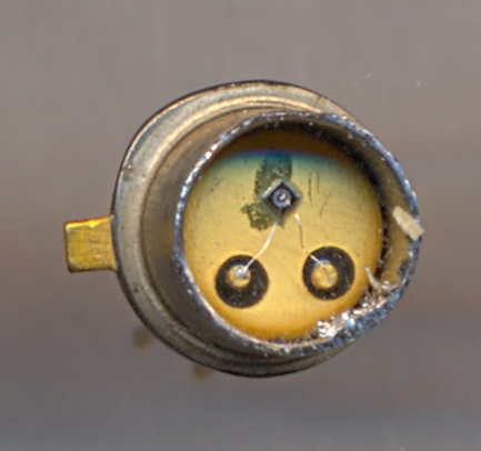

датчик пламени в dbw46 не что иное как фототранзистор
фирма tfk марка bpx99
можно заменить кт3102 только голову спилить

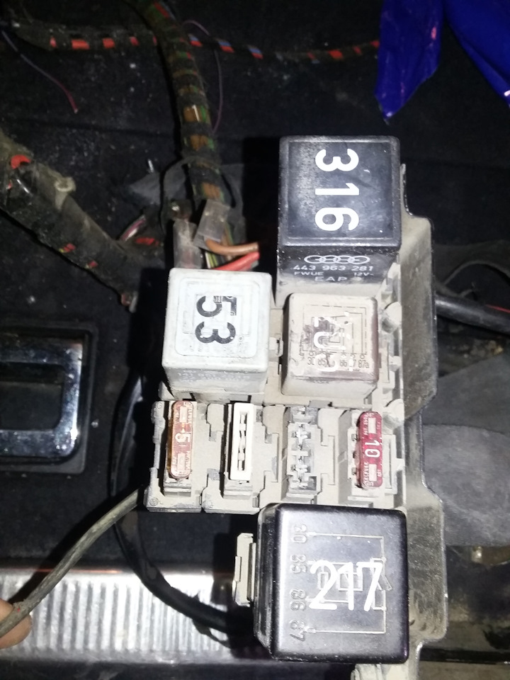

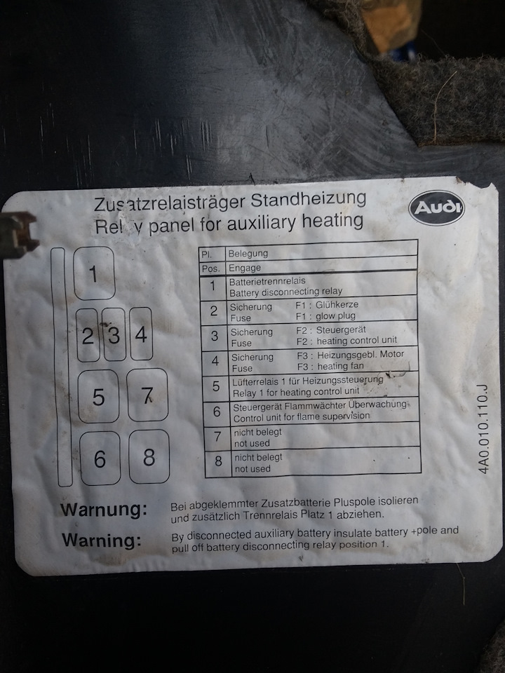

Принцип работы оригинального датчика мерить напряжение от 12 до 1 вольта. Т.е. если нет пламени, то мозг видит 12 вольт и накаливания свечу накала. Если есть пламя 12 вольт пропадают, мозги отключают нагрев свечи накала. Все. Никаких лишних движений. На вебасто стоит реле контроля пламени. Под номером 316, без него не запустить, но вместо него можно поставить и простое реле, немного даработав .
Каким реле можно заменить и как доработать?
боюсь ни чем!🙁
nik1405
Насколько я знаю у оригинального датчика пламени совсем другие свойства и другие показания он выдаёт по работе, толком конечно ничего особо не расписано (пишут — на нем меняется напряжение))) т.е. если конечно твой датчик дружит с мозгами дбв46 то легко с ними подружится и датчик пламени от печки запорожца с кварцевым стержнем и микропереключателем — мне такой привезли новый и не дорого под заказ, их до сих пор выпускает ШААЗ
Расположение основных реле на площадке АКБ.
radiatorspb.com/magazin/p…tchik-peregreva-ov65-ov95 ссылка на датчик пламени.

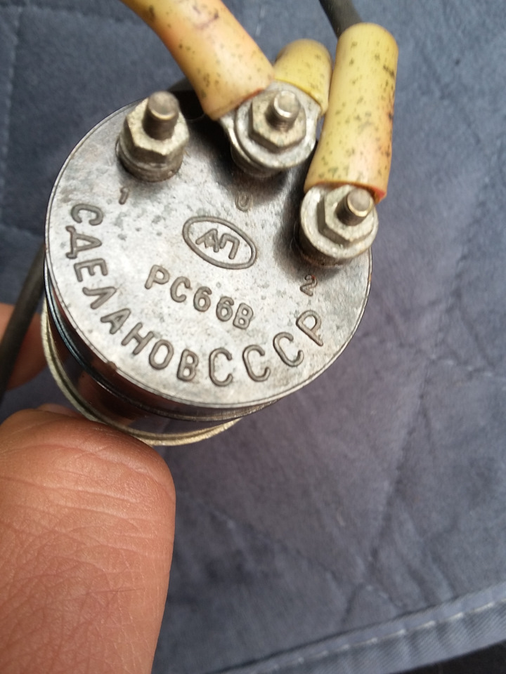

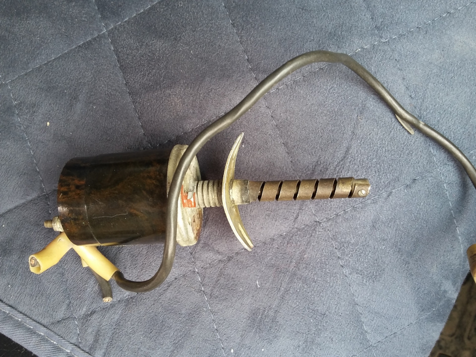

Нет. Не захотел дружить с мозгами. Пробовал обманку из лампочки сделать дык после этого вообще перестала запускаться, тупо продувка и все. По итогу запихнул вместо датчика термовыключатель от печки запорожца, работает так себе но работает…
по замене транзистора на аналог, нужно, как я понял, найти этот транзистор в металлическом корпусе, аккуратно надфилем спилить шапку, тем самым оголив кристалл. Найти базу, эммитер и коллектор в датчике вебасты и впиндюрить транзистор. Делов то, если я правильно все понял, на пол часа. Вот фото f-picture.net/lfp/s53.rad…7/84/126b34c8c6b3.jpg/htm
Вот ты походу шаришь в этом, а я не особо…(
