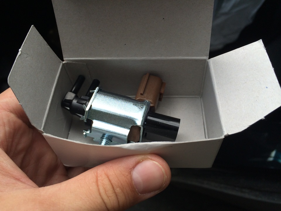

Еще осенью того года баловался сканером odb2 и обнаружил при сканировании ошибку P0661, которая не показывает чек. Воспользовавшись гуглом наткнулся на запись ошибка P0661 и ее решение . Чуть ли не единственная адекватная запись о данной ошибке. Правда решился заказывать данный клапан только на прошедшей неделе — LF8218741. Цена в районе 1.5 тыс рублей.
Замена ничего сложного из себя не представляет. Процесс занял в очень неспешном последовательном ритме около часа. Эффект не заставил себя ждать — машина и впрямь как-то более уверенно стала ехать на оборотах, тяга другая. Не так чтоб вау, но главное ощущается. Проверить к сожалению не смог ушла ли ошибка, т.к. сканер до сих пор не забрал назад. Хотя по наблюдениям до замены, ошибка появлялясь после 4 тысяч оборотов сразу.

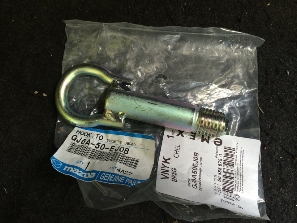

И то без чего было трудно зимой на покатушках по пруду — буксировочная родная петля — GJ6A50EJ0B — 520 рублей.
Если бы она была изначально с авто, то откапываться не пришлось час, а просто можно было бы вытянуться на лебедке вперед.
