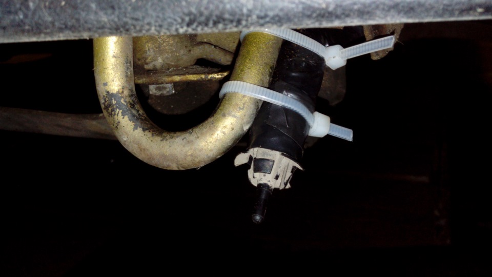

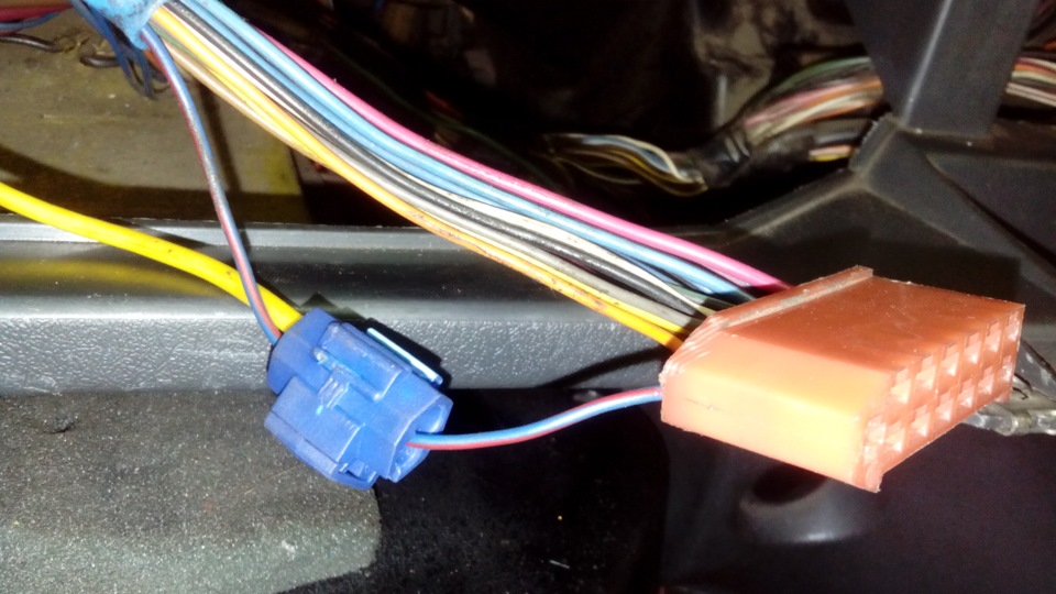

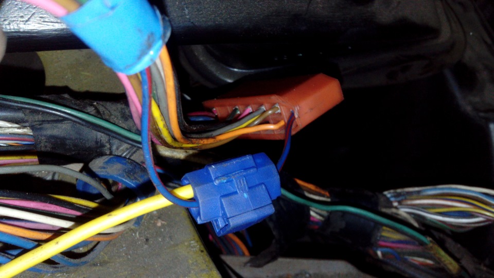

Подключать не сложно, сложнее разобрать и собрать европанель. Зато теперь вместо надписи "-40 градусов", показывает время, а когда начнутся морозы, будет показывать и температуру (вроде как холоднее -2 должно быть). Прицепил я его к буксировочной проушине на два пластиковых хомута, надеюсь не отвалится где-нибудь по дороге)

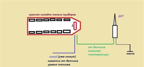

Вот схема: все просто и понятно
