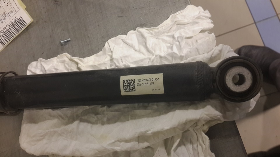

Как то раз, проезжая мимо салона где покупал авто, пожаловался на громкую работу задней подвески. Реакция приемщиков не заставила себя ждать, сказали "начитаются форумов и давай ездить мозги нам делать", на что мое негодование в ответ не выразилось в цензурной речи и им пришлось послушать немного не цензуры. Итог: отправлен запрос на шкоду, пришел ответ, ожидание стоек 3 дня и замена. На фото видно что на что поменяли.

Запчасти на фото: 5Q0512013FF

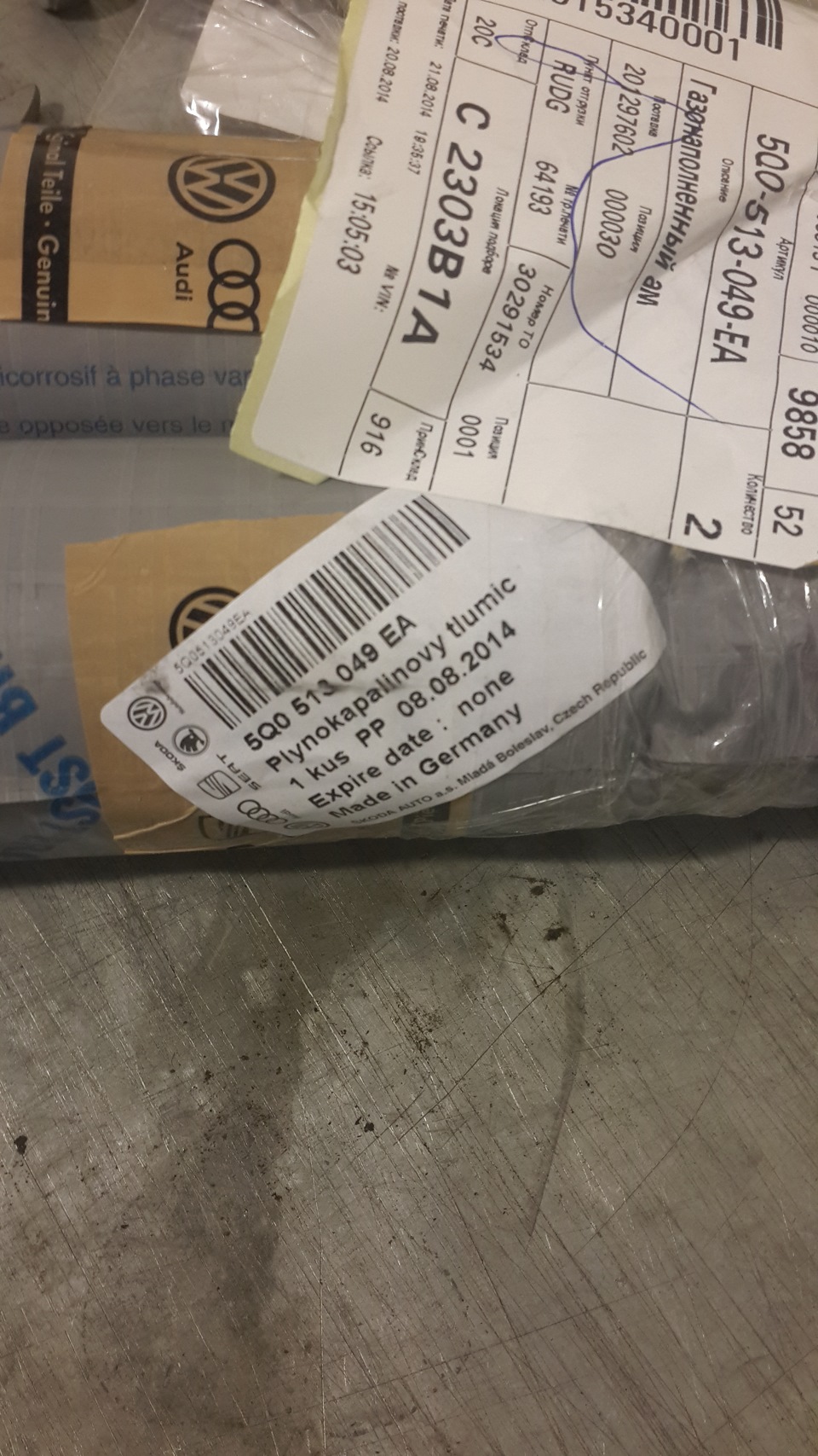

Запчасти на фото: 5Q0513049EA

на полицейских не проявляется, проявляется на стыках асфальта, на маленьких кочках. Бухают они. Можешь заглянуть если не на FF кончается парт-номер то у тебя всё хорошо
ок, спасибо, загляну обязательно после мойки!
Вчера поменяли фф были 13год пробег 48 особо не бухают но после замены кайфую у меня так было когда в свое время на 99 поменял амортизаторы на
