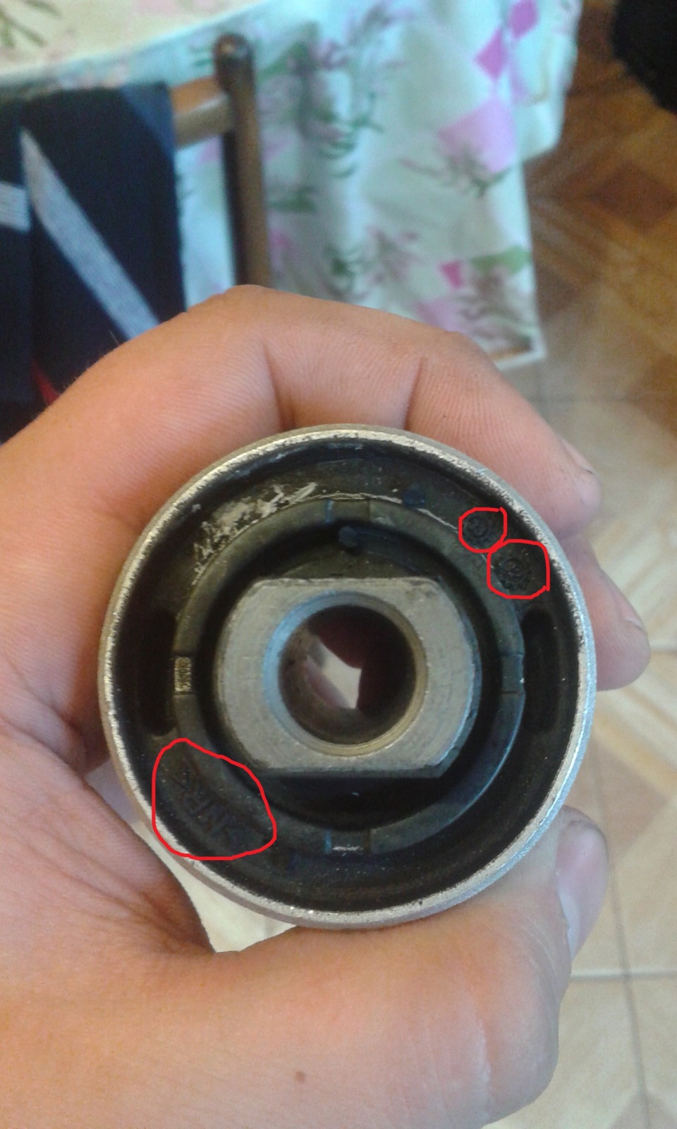

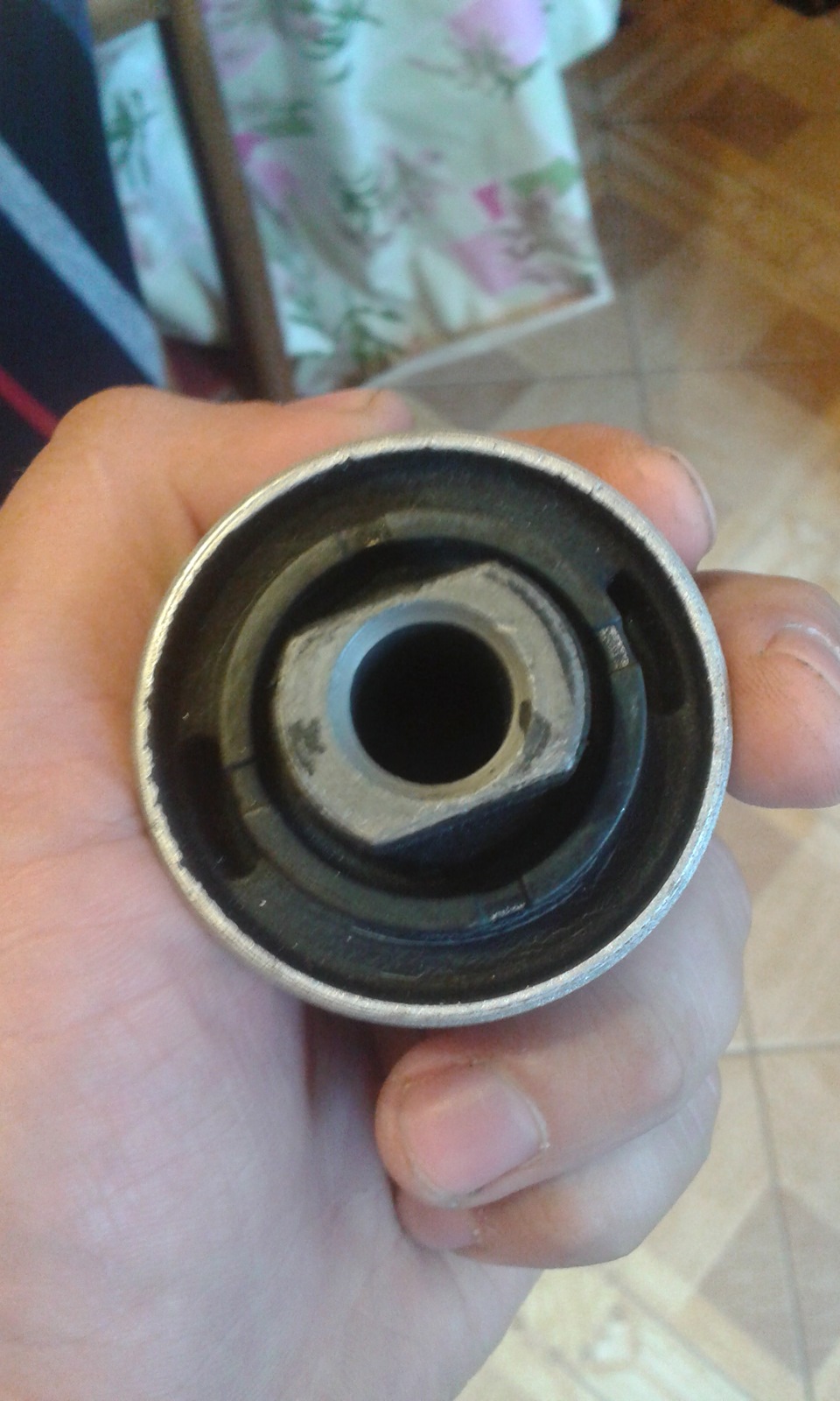

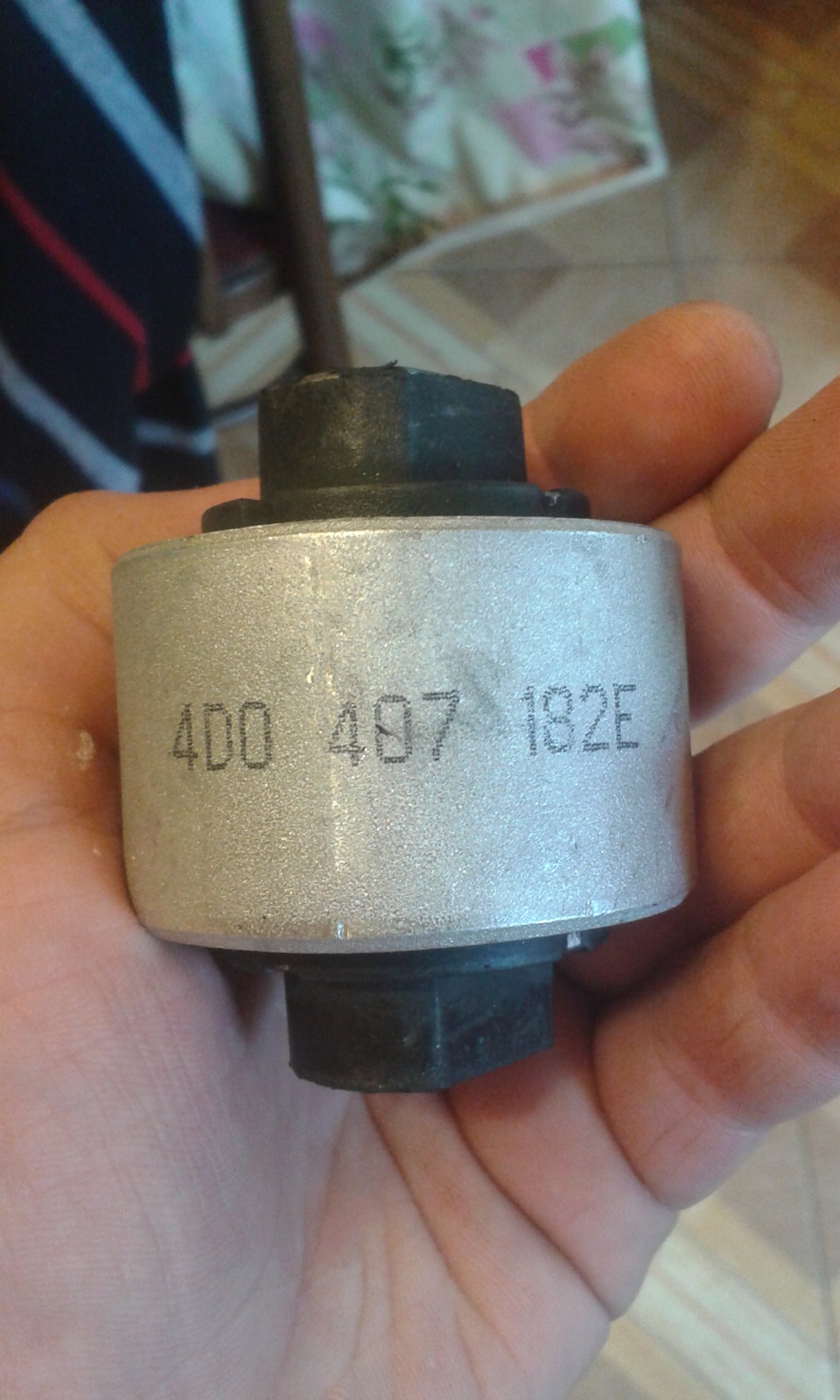

О сайлентблоке Lemforder хочу сказать не с одной не с второй стороны не было не символики лефма, вага, не трв. Но был были каких то два кружочка на самих резинках и какая то надпись, но не производитель.
И сбоку был оригинальный номер. Кто скажет так должно быть?
и еще одна особенность что один в один стоит этот сайлентблок в самом рычаге от фирмы TRW. это что получается? что сайлент в коробке лемфердера лежал оригинал? а в рычаге ТРВ стоит оригинальный сайлент? или они просто все похожи, кто знает?
На этом все, заказал эти косточки 2шт по 580р. одна шт.(номер потом дам)
а по сайленту
1)Сайлентблок переднего рычага, нижнего № Lemforder 1454101 .а оригинальный № VAG 4D0 407 182 E замененный на № VAG 4D0 407 182 G

Когда я брал сайлентблоки задней балки, там на них были опозновательные знаки что это Lemforder как и на металлическом корпусе так и на резине… И присутствовал запил VAGовского значка.
Так же брал переднюю подвеску HDE… Даже там на сайлентблоках присутствовала маркировка производителя…
NR — судя по гуглу, дело рук наших братьев азиатов…
По всей видимости очередное фуфло тебе попалось…(
ппц, ну как всегда(
мне кажется они в коробки от балды все кладут(
bz1k
NR это обозначение полимерного материала, из которого сделан сайлентблок.
Два кружочка, это дата же. год и месяц
не знал, спасибо.

я себе заказывал и такой же пришел, там вроде можно увидеть спиленные номера. я потом с родным сравнивал
где? Я не видел(
