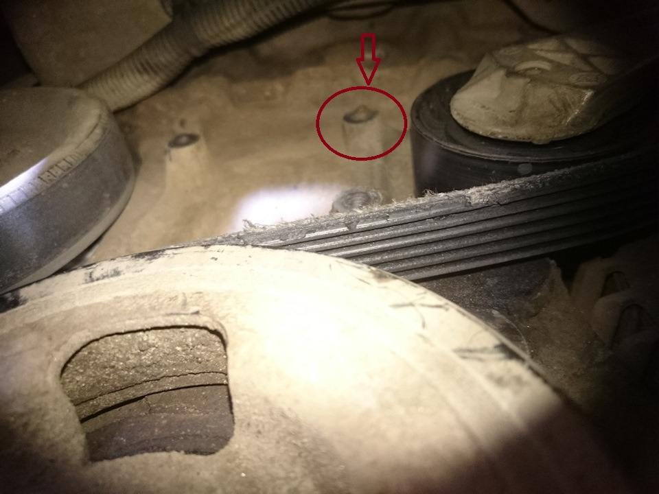

Сегодня привезли шкив помпы… я снял старый выроботка на нем была действительно порядочная… НО каково было мое удивление на то, что после его установки стук продолжился …
И при чем стук идет именно от гитары как от старой так и от новой…
Помогите пж.
Как думаете может этот стук быть из- за отсутствия 1 болта крепления гитары, так у прежнего владельца он был обломан и оставлен на месте…Этот стук уже меня зае…л… вложил в решение этого вопроса около 10р --а толку -0…
Пробуйте высверлить болт, крепление не надежное без него, можно съездить к проверенным официалам, что они на это скажут, у меня шумы ушли после замены шкива и роликов, но гитара у меня была в порядке, все болты на месте. Без этого болта как раз думаю вибрации и будут
Спс за совет, я тоже думал каким-нибудь образом, что нужно убирать этот болт…но там такое место не подлезть.
Тут я частично решил вопрос, как видно на фото ремень в хреновом состоянии, так вот мне когда меняли масло и т .д. и его поставили, но качество гумно, его боковины расслоились и 2 куска резины были на шкиве колен- вала
я их убрал вибрации немного ушли шум уменьшился… ( но он всеровно имеется особенно на холодную)
У меня сейчас стоит старая гитара … хочу поставить на выходных новую может что-нибудь изменится…
Хотя из-за этого обломочного болта может и ни фига не изменится…
В общем продолжаю решать эту многонедельную проблему с переменным успехом)))))
кстати да, ремень если не ровный тоже треск издает, его по д замену у вас однозначно, может порваться и приехали
