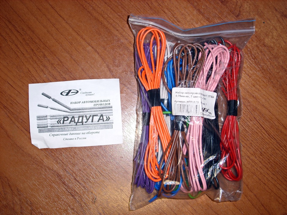

2) Провода (желательно разноцветные);
3) Маделин (желательно).

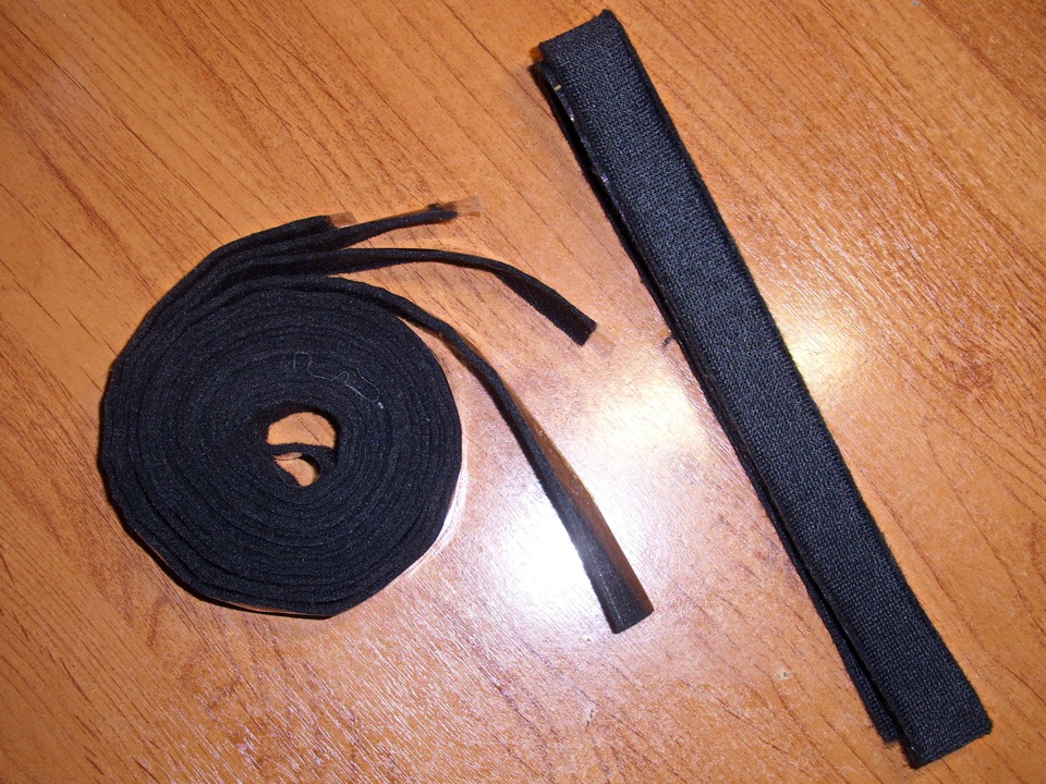

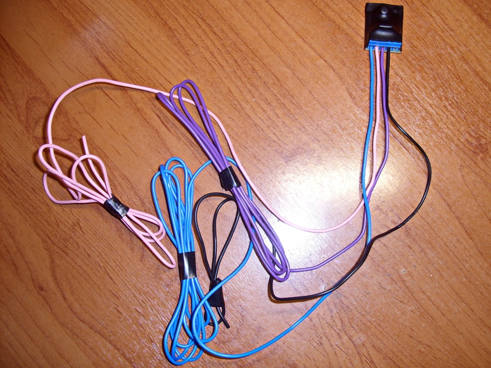

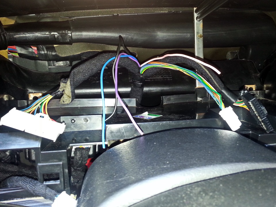

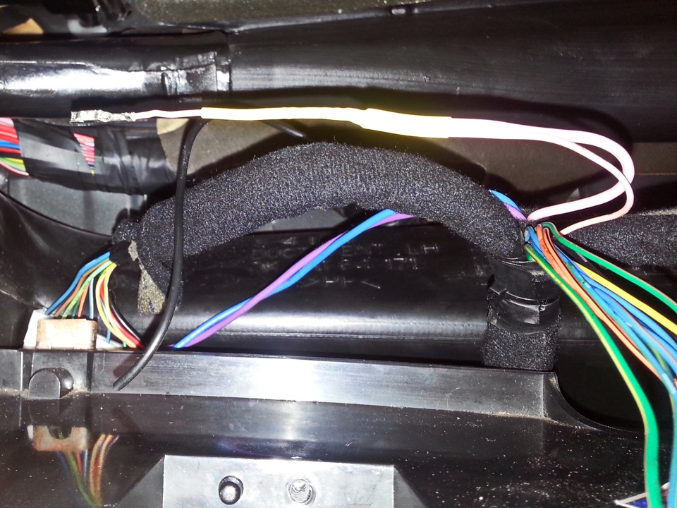

【1】Для начала отмеряем необходимую длину проводов, обрезаем их и соединяем с нашей схемой. Затем получившийся жгут оборачиваем противоскрипным материалом, например маделином.

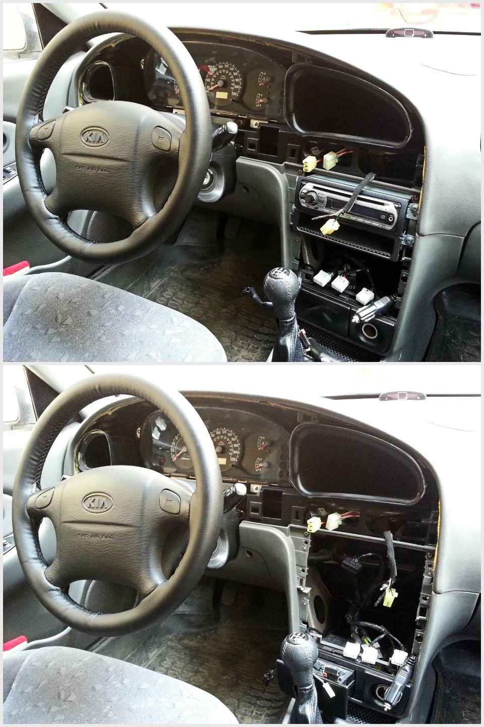

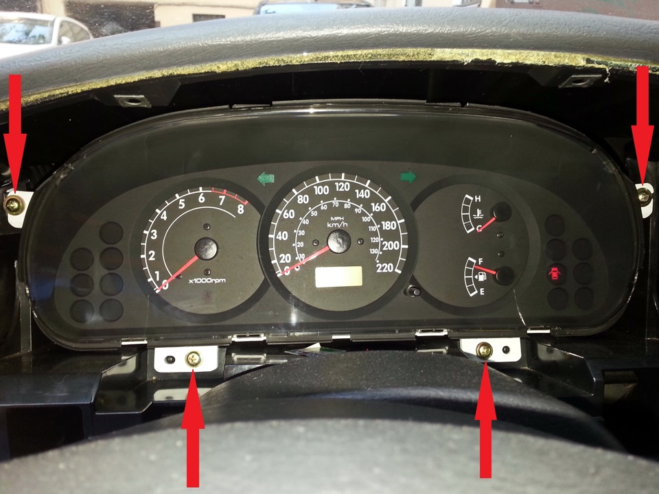

【2】Теперь необходимо снять облицовку панели приборов (инструкция по демонтажу) и комбинацию приборов (инструкция по демонтажу).

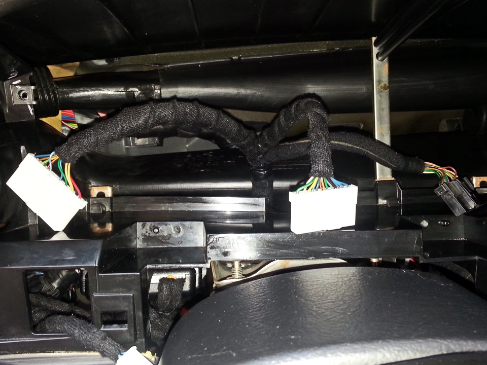

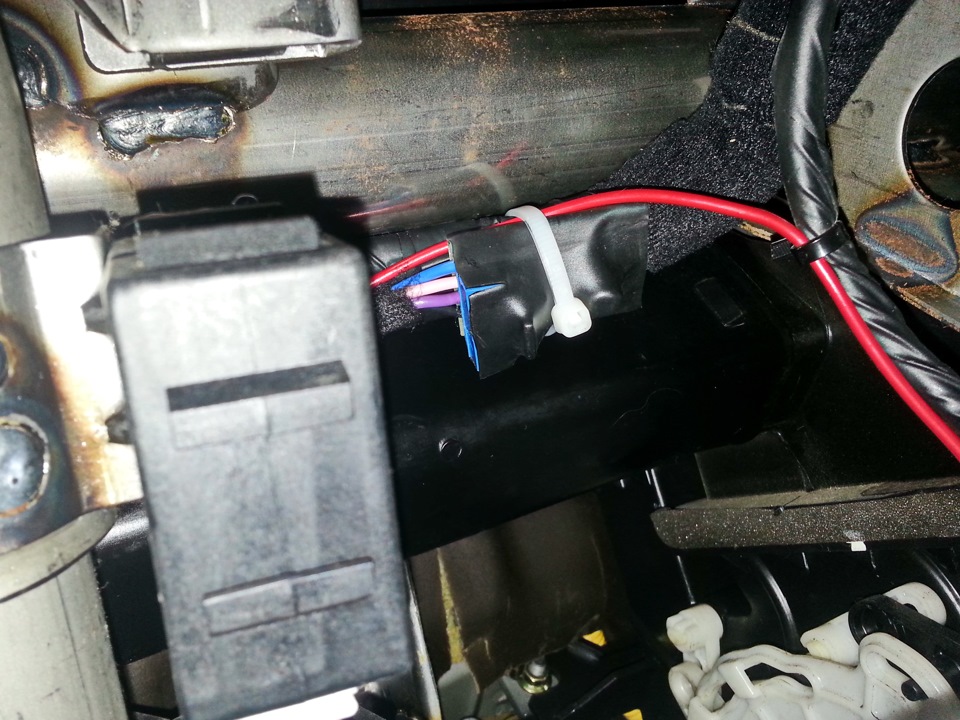

【3】Ищем место для размещения схемы плавного розжига, прокладываем и закрепляем провода. Схему и проводку я закрепил стяжкам к штатному жгуту проводов.

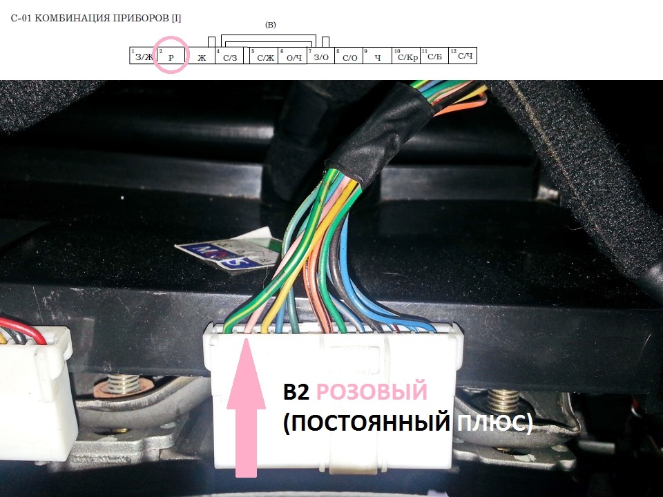

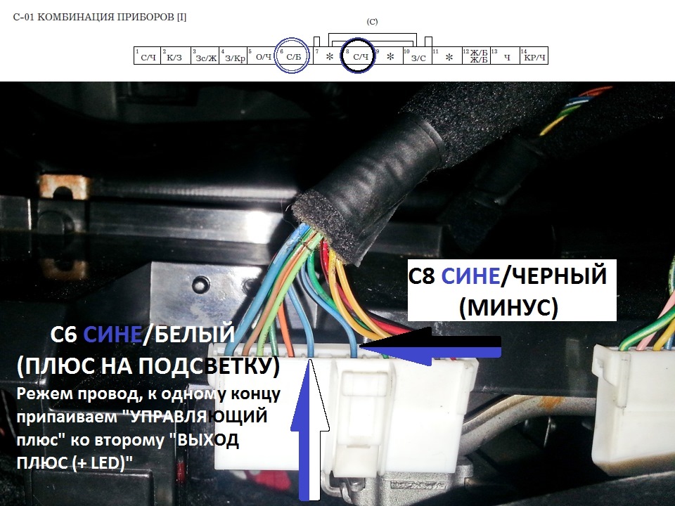

【4】Теперь определяем нужные нам разъёмы комбинации приборов, а именно B и С. Необходимо правильно подключить к ним проводку согласно схемам ниже (РИС. А и РИС. Б).

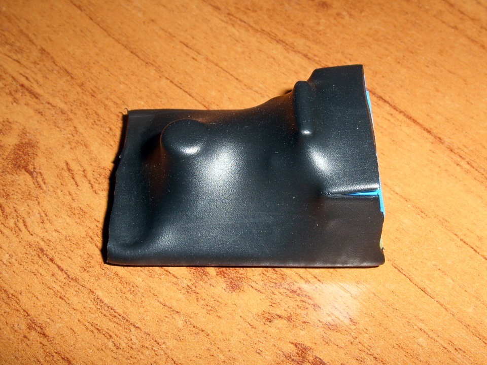

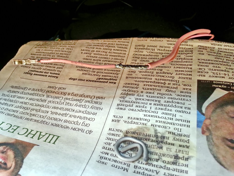

Старался делать всё аккуратно, использовал пайку и термоусадку.
【5】Ну, и наконец, оборачиваем провода противоскрипным материалом, устанавливаем комбинацию приборов и остальные детали в порядке обратном снятию.

По поводу подключения: по фотографии сверху вниз: d-a.d-cd.net/68a3e34s-960.jpg
1)минус на кузов
2)минус на светодиод (лампочку), если лампочка уже стоит по штату, то минус к ней уже подведен, поэтому к этому разъему можно ничего не подсоединять.
3)плюс на светодиод (на лампочку)
4)постоянный плюс (грубо говоря на аккумулятор, нужно найти место где есть постоянно 12В, питание часов, магнитолы, сигнализации, подсветки салона и т.д.)
5)управляющий плюс — при подачи напряжения на этот контакт начинается розжиг светодиодов, плата начинает работать. При отключении питания с этого контакта (при этом другие контакты не трогаем) происходит плавный розжиг.
3 И 5 КОНТАКТЫ обычно просто режется провод от кнопки, при нажатии на которую загорается подсветка, один конец (который идет в сторону лампочки) подключаем к 3 контакту (плюс на светодиод), а второй конец, (который идет в сторону кнопки) подключаем к 5 контакту (управляющий плюс).
