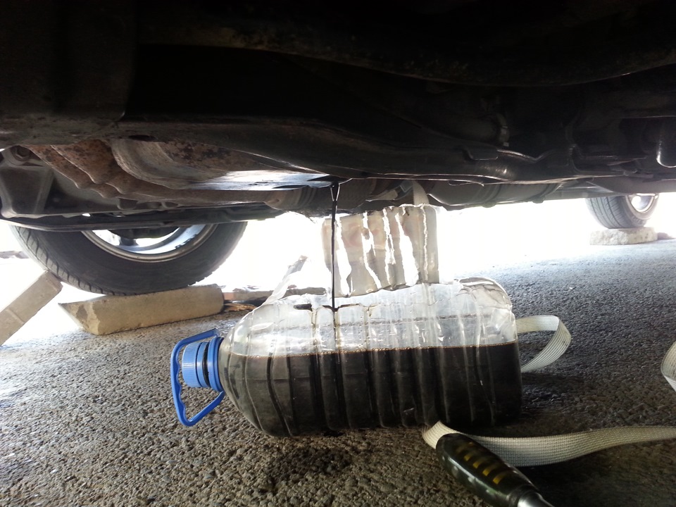

А ну ка сам попробую заменить в домашних условиях. Задача не самая тяжелая, если есть нормальный доступ. А я! Поставив на кирпичи, кое как залез под машину. Буквально ползал под ней рискуя всем и вся. Нет реально опасно лазить под машиной! Страшно было немного. Но на всякий случай подперев упорами колеса, потуже затянул ручник и в дело.
<img src="6" title="Предварительно закрутив болт картера, заливаем масло в двигатель. В мой мотор норма это 4,3 литра. Главное не перелить его!
Залили? Отлично! Заводим и смотрим чтоб потухла лампочка датчика уровня масла.
Старое масло сдаем на утилизацию.
Вот и усе ребята! Пост ни о чем, я не спорю. Ну для кого-то нужная инфа.

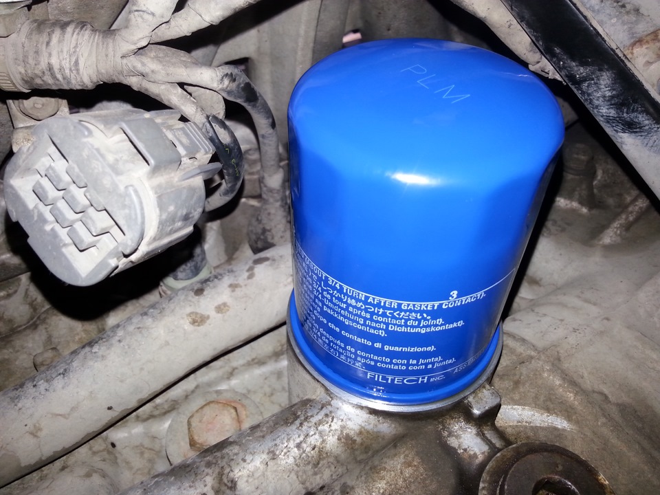

Ну да, и у меня такой же фильтр БЫЛ.
Че у тебя фильтр како то высокий удлиненный, мне кажется что мой покороче будет, ты от другой модели взял оригинал что ли?
А че тебе он не нравится? Маслянные фильтра от Хонда подходят практически на все моторы. Главное что не китай.
как это не нравится…наоборот очень даже ничего…просто я выбирал под нашу модель на экзисте выбил фильтр, покороче твоего…т.е. на нашу модель каталожный фильтр

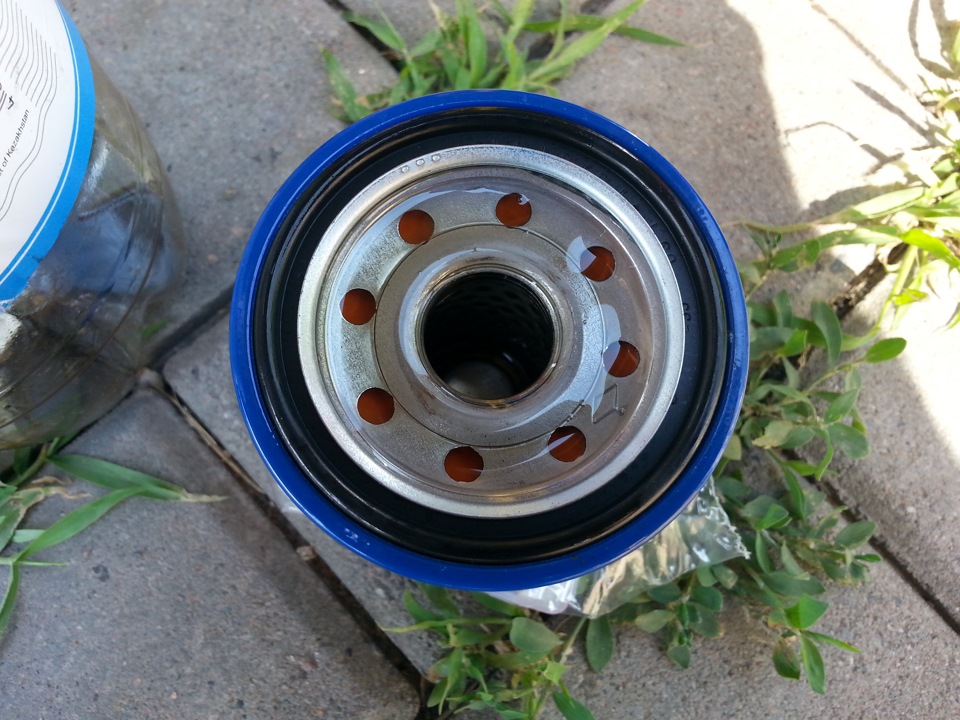

Привет. Недавно купил масло Хондовское с Астаны. 5W-30 по 10 000 тенге за 5 л. или 4 непомню. и фильтр. Было огромное желание самому поменять.Потому как ехать на СТО, где его меняют бесплатно это не по пути и они работают до 6.Не успеваю. Вот и задумался-а почему бы нет? А ты правильно делаешь, что заливаешь масло в фильтр) ? Вроде бы СТОшники только уплотнительное кольцо промазывают маслом и вкручивают. Я тож когда увидел как они ставят фильтр без заливки- немного охренел честно. Тоже знаю что нужно заливать.Но … тепер меня мучают сомнения…
